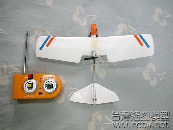

在以小蜜蜂電裝DIY過一架有翼型的小飛機,
覺得浮力提升不少,這次嘗試做一台有翼型的飄飄機,
製作過程覺得稍比上架有翼型的小飛機複雜一點點
電裝:小蜜蜂二代電裝,電池改為300 mah 8C小鋰電
翼展:35cm
重量:27.7g
試飛情形:
試飛浮力很好,關閉油門仍很會飄,
不過飛起來左右過彎與上一架製作的有翼形小飛機較會晃,
似乎更符合飄飄機的稱呼,
最早完成是有加小蜜蜂的輪子,
但因重量增加1.6g ,
雖然也能從地面起飛飛行,
但是試飛結果証實飛行時間大大縮短,
後來還是放棄加輪子了
試飛影片

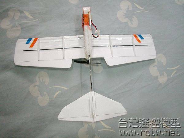

我也貼我的...
飄飄機改副翼與襟翼...
放下襟翼當標準的飄飄機慢慢飛...
襟翼拉平當副翼使用,倒飛側飛也很好玩...
