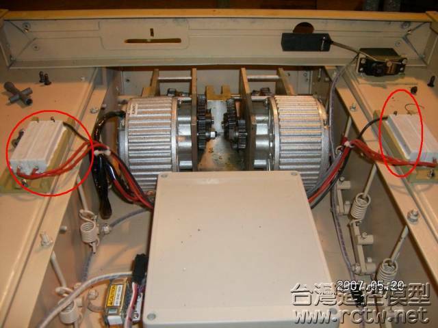

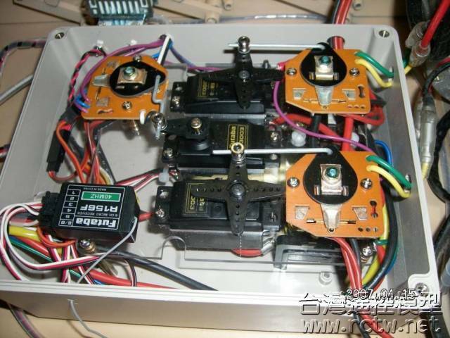

三個 Servos 機由上至下分別控制左履帶 、前機槍和右履帶。接收機是 6 頻道的。

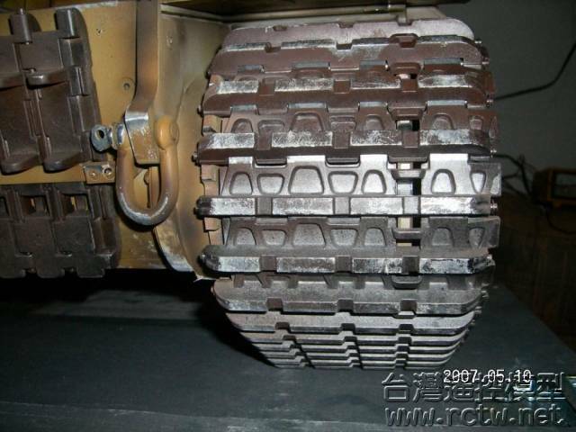

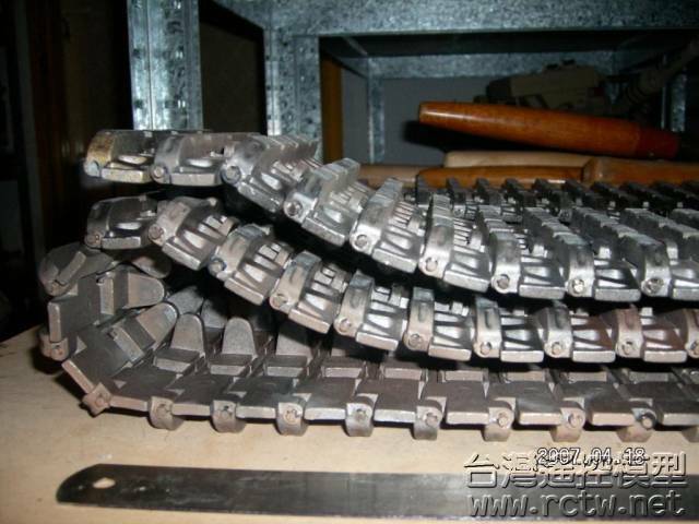

金屬履帶塊 以 3.0 公厘直徑合金棒串接 ﹐兩端刻有凹槽﹐以 2.5 公厘 E-字環固定。

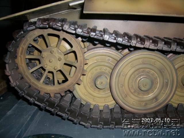

左驅動齒輪、路輪和履帶特寫。
左驅動齒輪、路輪和履帶特寫。
路輪和履帶 (2)。像真度極高。
路輪和履帶 (2)。像真度極高。

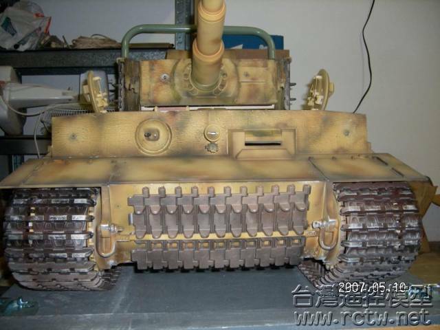

正面圖。虎一型重戰車的 魅力和威風盡顯於是。

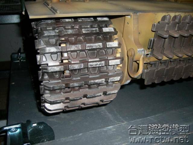

右履帶特寫。
右履帶特寫。
左履帶特寫。
左履帶特寫。

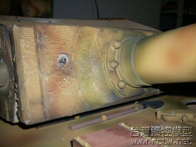

右炮盾特寫。同軸機槍 為鋁管自加者。
右炮盾特寫。同軸機槍  為鋁管自加者。

三顆機械電變ㄟ
出力夠猛嗎~用哪種馬達呢? 電阻要裝在哪才好散熱呢?
  真是迷死人
 樓主| 發表於 2007年5月24日 11:49 AM | 顯示全部樓層
馬達確實數據不知。因為要表現真車的比例速度﹐馬達轉速不很高﹐但能帶動 115 公斤全車原地轉向和爬越障礙﹐扭力是夠大的。機械變速器性能普通﹐但目前是足夠應付的。將來為配合加裝聲效裝置﹐將會改用雙電變器。電阻裝在遙控裝置盒兩側履帶上方。
紅圈內就是電阻器。
紅圈內就是電阻器。

一百多公斤,那馬達一定要很夠力。不知電池充一次電能玩多久?
 樓主| 發表於 2007年5月24日 08:28 PM | 顯示全部樓層
12 伏特 20 安培小時的電池兩顆串聯。還沒正式成軍。只測試不到 10 分鐘。在不知可玩多久?
