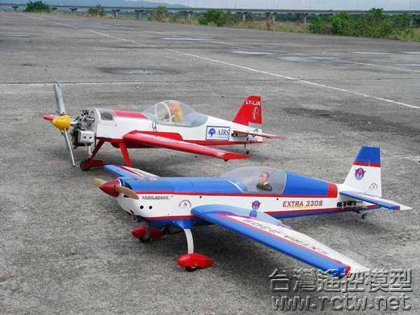

extra 330 總重約 3600g
60-90級的extra 330 總重約 3600 g ,大約1/2 油門就很好飛, 只是查 os 原廠轉速是 2000 ~ 15000 轉 , 而我配 15 * 8 的槳高速不到 9000 轉 ,不知是否正常 , 順便問一下前輩 , os 91 二衝可以飛到多重的機子 , 120級的機子可以嗎 ?

感謝 JOYSR 大大的解答 , 機子目前才飛10趟 , 正要測試機子的失速點 . 我和大大照片中的EXTRA 330 是同一台 , 請問JOYSR 大大是搭配什麼動力 , 有何廦性 , 謝謝

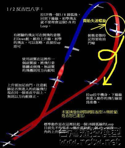

這架60~90級extra330s我也才飛約10趟,我用的是汽油引擎。
在飛行時感受到其高度的運動性,但作1/2反古巴時,過上頂點後減速至近最低油門時(下圖圈選處)常出現翼端失速的狀況,您的extra330s飛行狀況如何?
註︰本圖摘借自網際網路遙控3A機前輩(來源、姓名恕已遺忘),若有飛友知道來源請告知本人補上,不勝感激!
