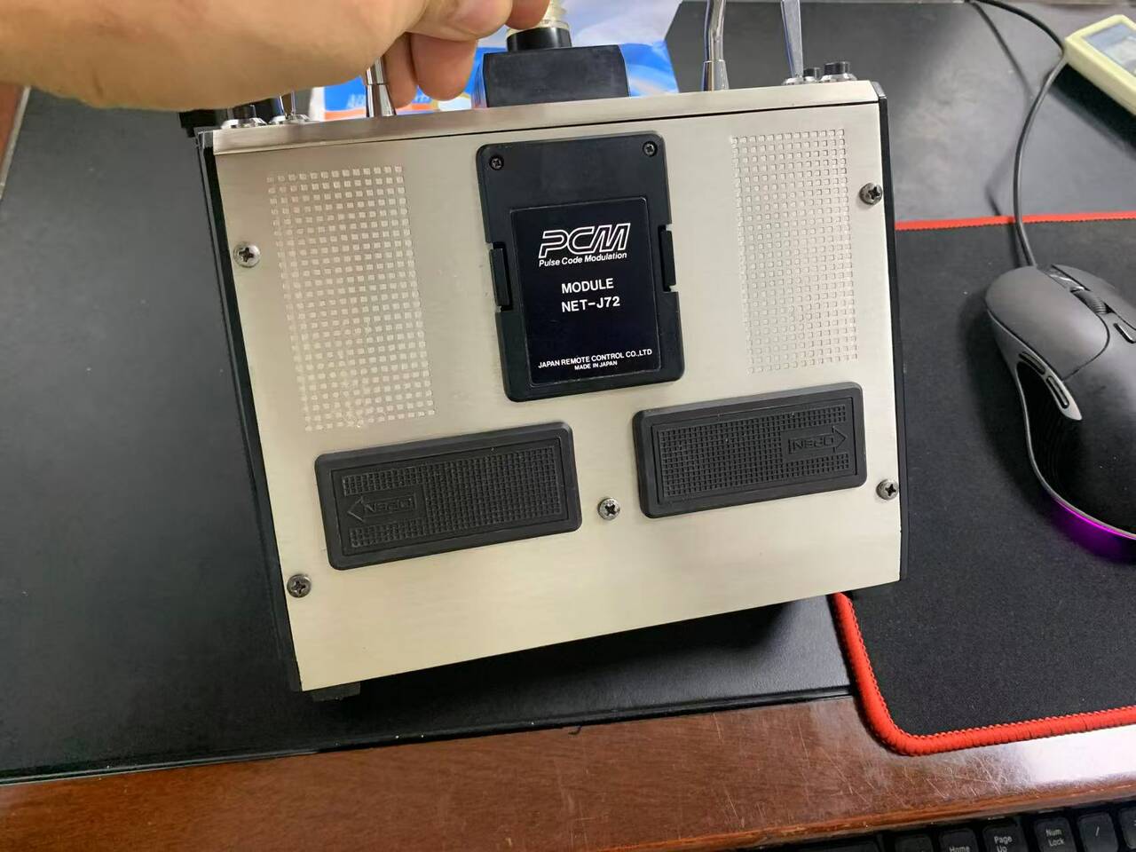

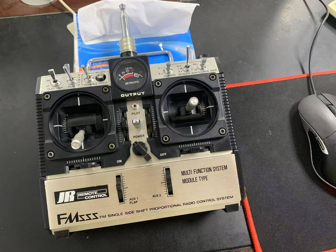

   大家别想歪了哈,我的老伙计就是JR的FM遥控器,型号是NET-J128F。
   老伙计生病了,还是大爷病,现在每次开机,都得等他半个多小时,才能工作,指示灯才能缓慢亮起,表针才能动,想想老伙计当年那也是相当牛叉,每到飞场拿出来也是惊艳四座,慢慢拉出一米多长的家伙事,那感觉相当不错,那指针滋溜一下就顶到头了,每次都能带我爽飞
     现在已是后辈2.4G的天下了,但仍然忘不了老伙计的感觉,说什么也不能让他就这么去了。
   前几天查资料,在网上买到小日子的红宝石滤波电容,给老伙计换上了,可是不管用,困惑至今。

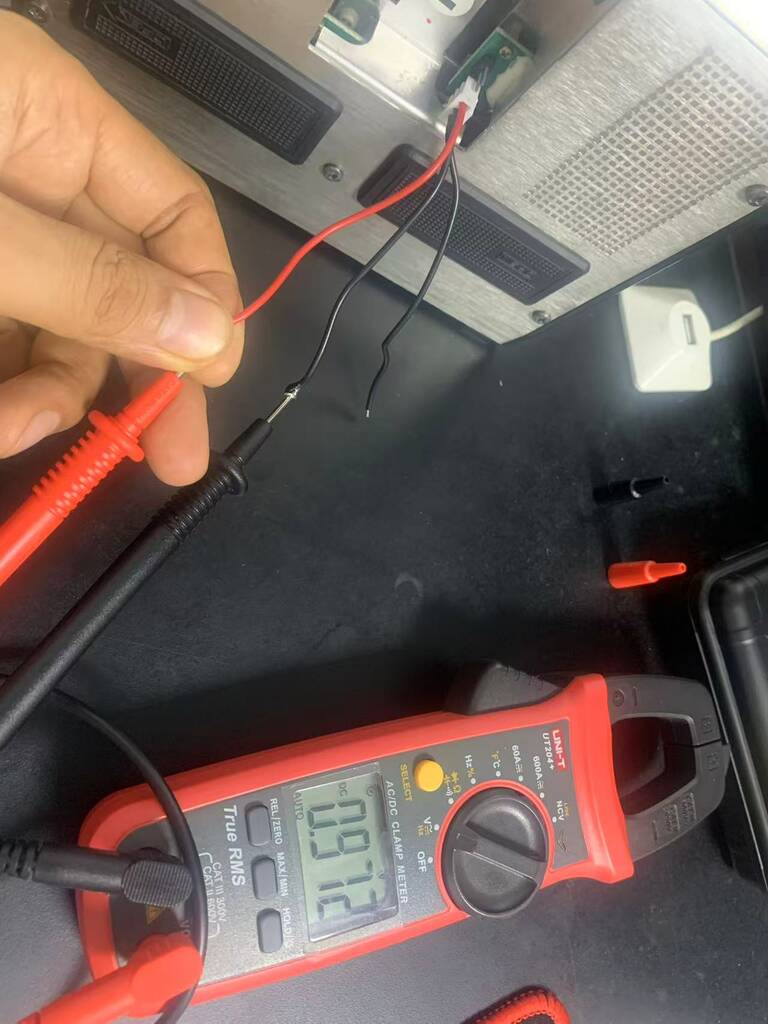

搖控器電源開關打開.
發射模組接腳3 4 腳.正常要有9.6V - 11.2 V 工作電壓才正常.
您遙控器開機是否要開機30分鐘這電壓才會到達 9.6V - 11.2 V.
如果是這要那就順著這電路追查下去看原因.

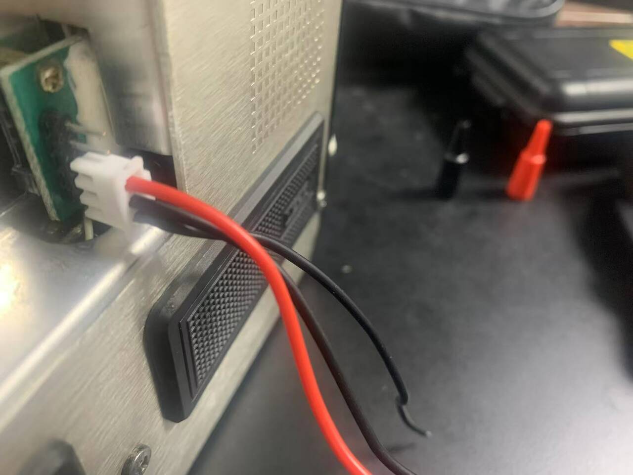

發射模組拆下後打開電源.看指ˋ指針有沒變化.
JR 模組腳位圖   到 下
用電表量一下 3腳及4腳約 9.6V - 11.2V.開機電壓變化.小心別短路.

感谢回复,没反应  詳情 回復 發表於 2025年9月4日 10:06 AM

开机测出大概1V的电压,电压不对  詳情 回復 發表於 2025年9月4日 03:20 PM

拆下JR模組用電表量一下開機後電壓變化.補上模組接腳圖片說明.
 樓主| 發表於 2025年9月4日 03:20 PM | 顯示全部樓層
开机测出大概1V的电压,电压不对
