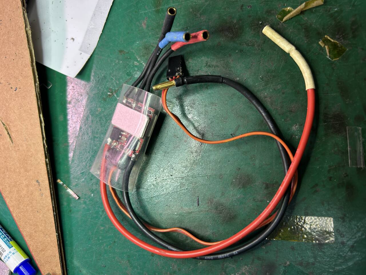

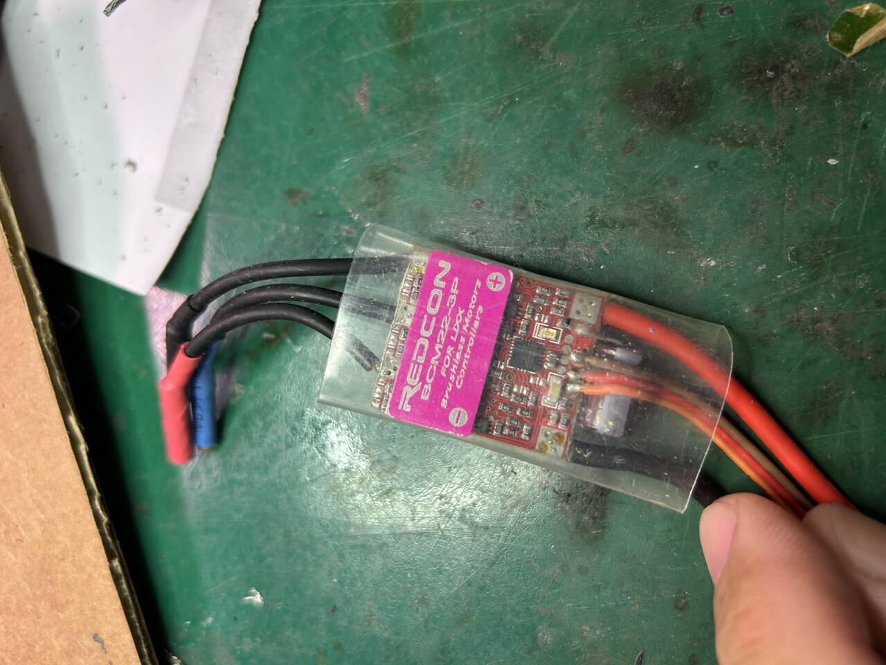

收到一個已經絕版的電子變速器, 飛友摔機後一直有問題, 除役閒置很長一段時間, 送給我試試看.
REDCON 20A, 這個牌子應該知道的人已經不多了, 早期無刷馬達剛出來的時候, 算是用料扎實, 品質相當不錯的高檔貨, 正常情況下, 相當可靠.
原來的樣子, 電變本體的熱縮膜已經先拆了, 為了補照片, 先套一個新的.

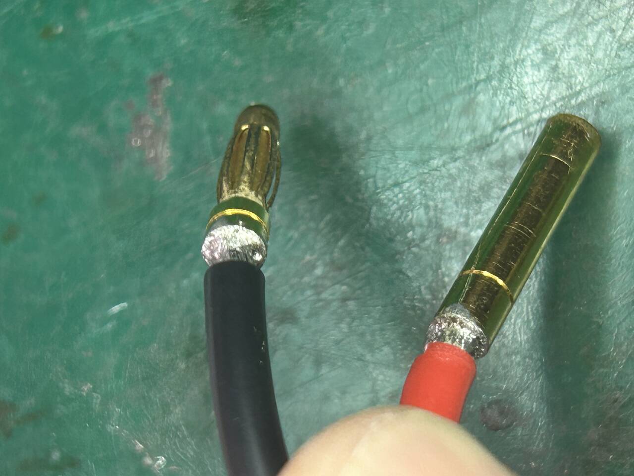

這個牌子已經絕版了, REDCON 這個牌子應該知道的人已經不多了, 早期無刷馬達剛出來的時候, 算是用料扎實, 品質相當不錯的高檔貨.

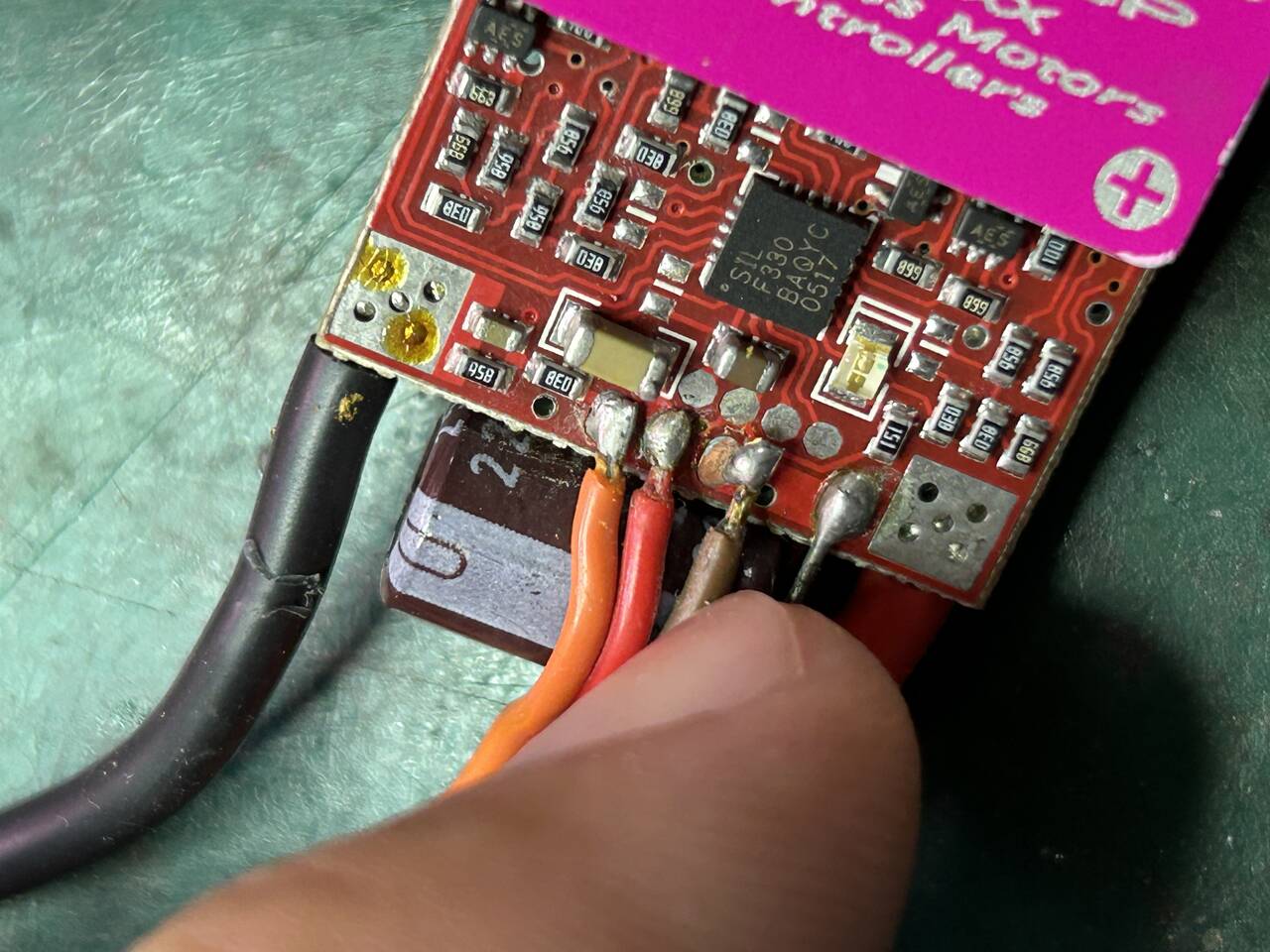

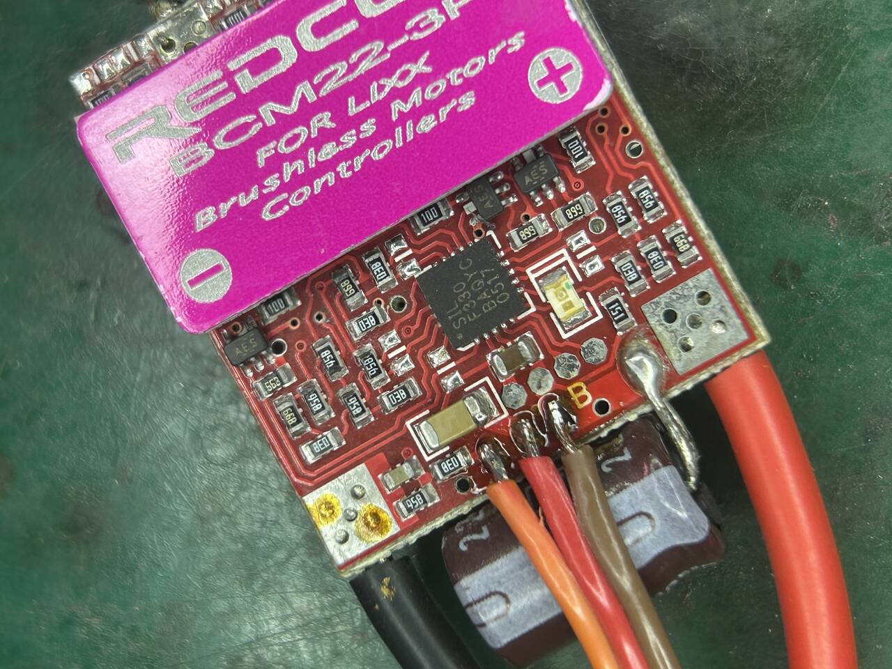

GND線焊點脫落, 應該是摔機的時候拉扯造成.

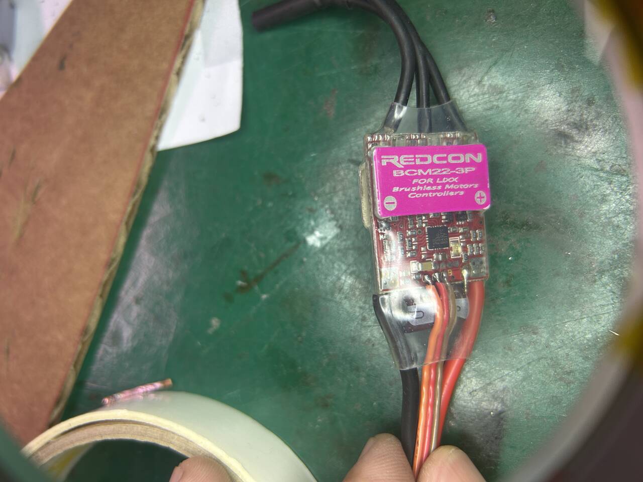

焊回去, 測試沒問題, 就可以組回去了
順便把金插換成現在常用的XT60,

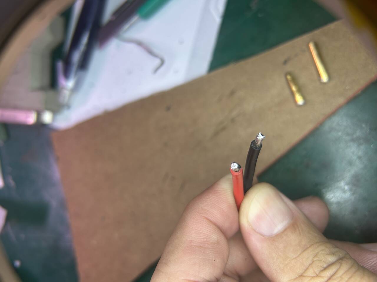

檢查當初的焊點, 看齊來還不錯, 沒有斷線.
焊錫都有吃進去線的內部.

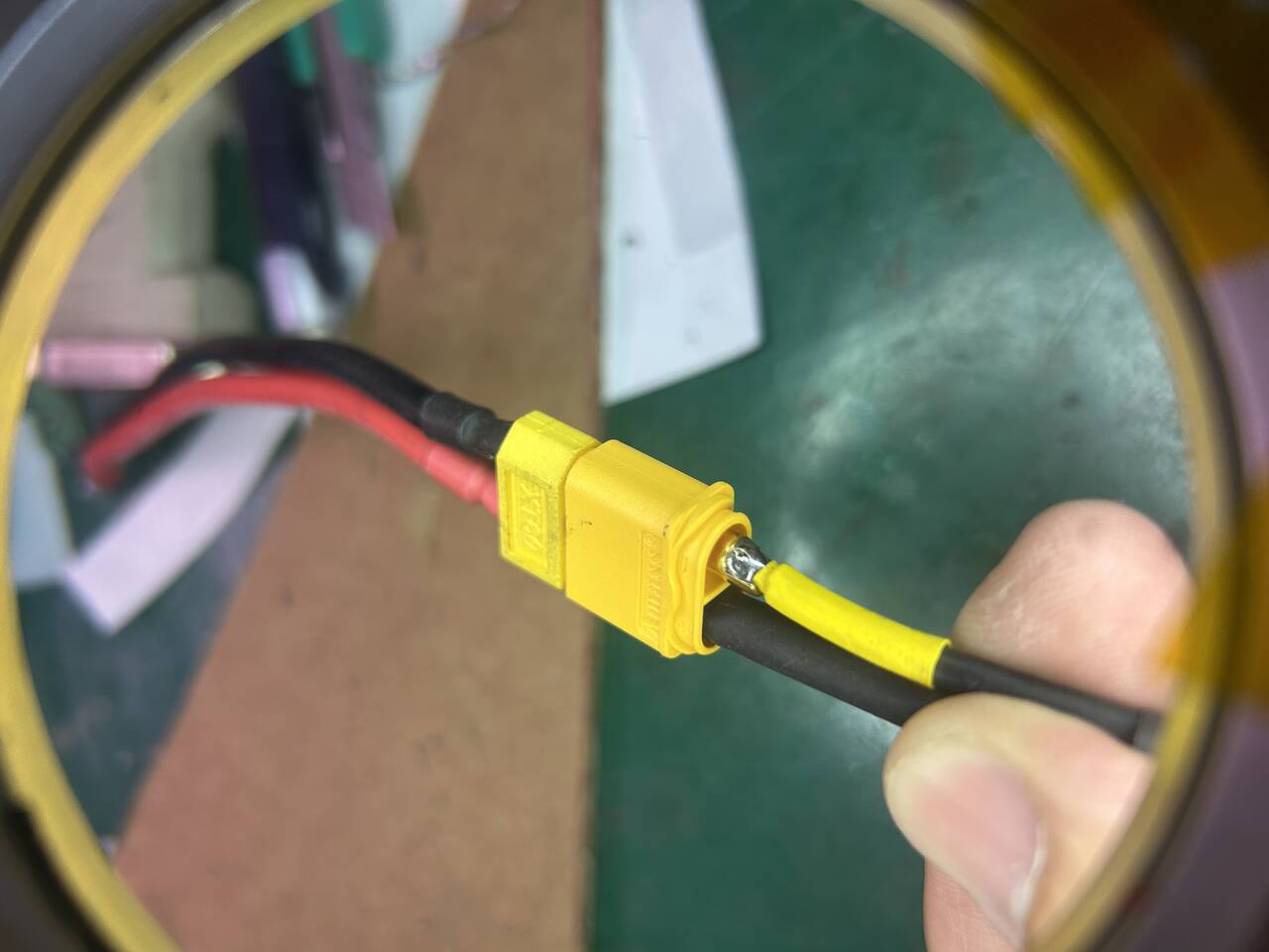

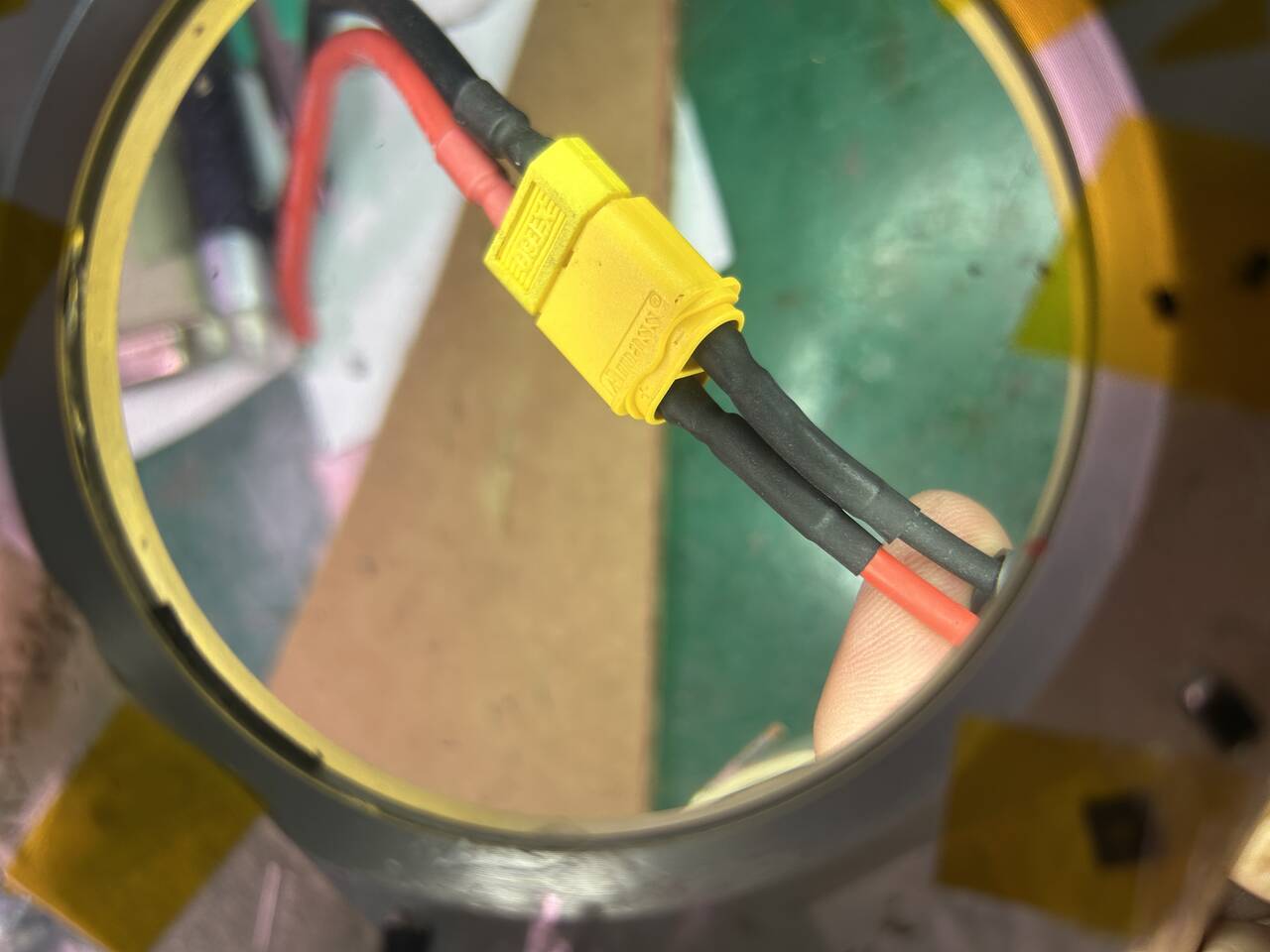

換上XT60, 套2層熱縮套管, 一層保護線, 一層保護接點
熱縮完成

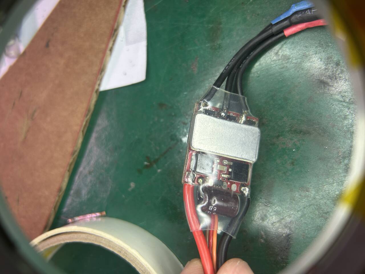

電變本體換上新的熱縮膜, 選用原來一樣的透明膜, 露出 "REDCON" 彰顯當年的品牌精神.
背面也是一樣美美的, 又是一尾活龍.
