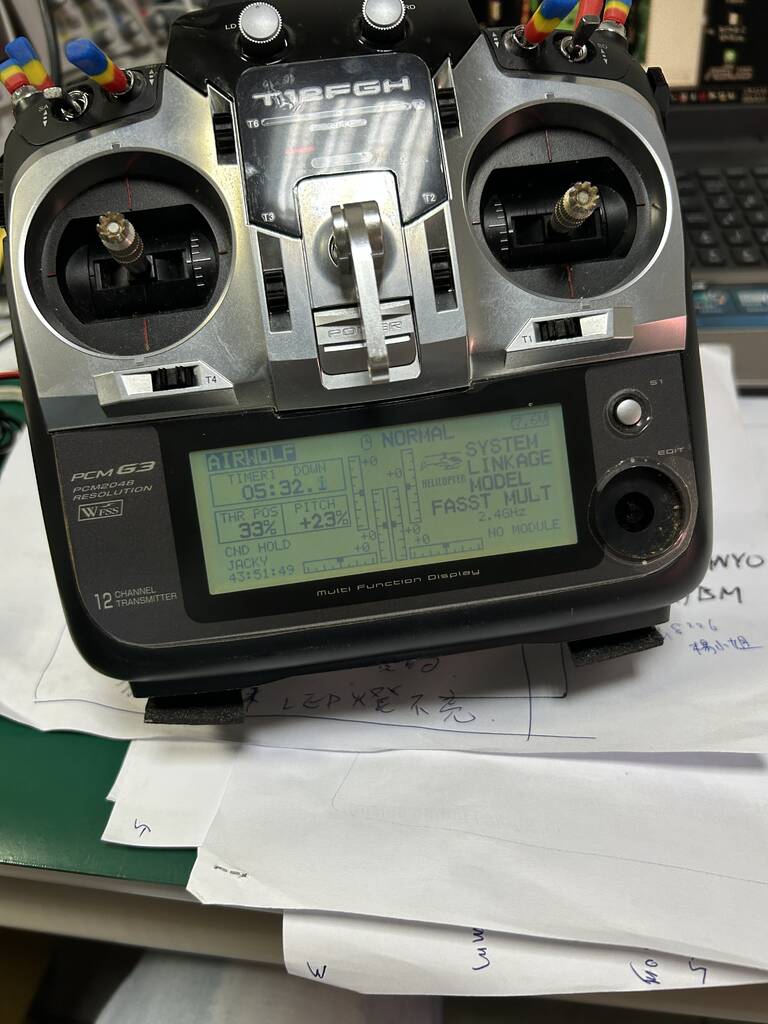

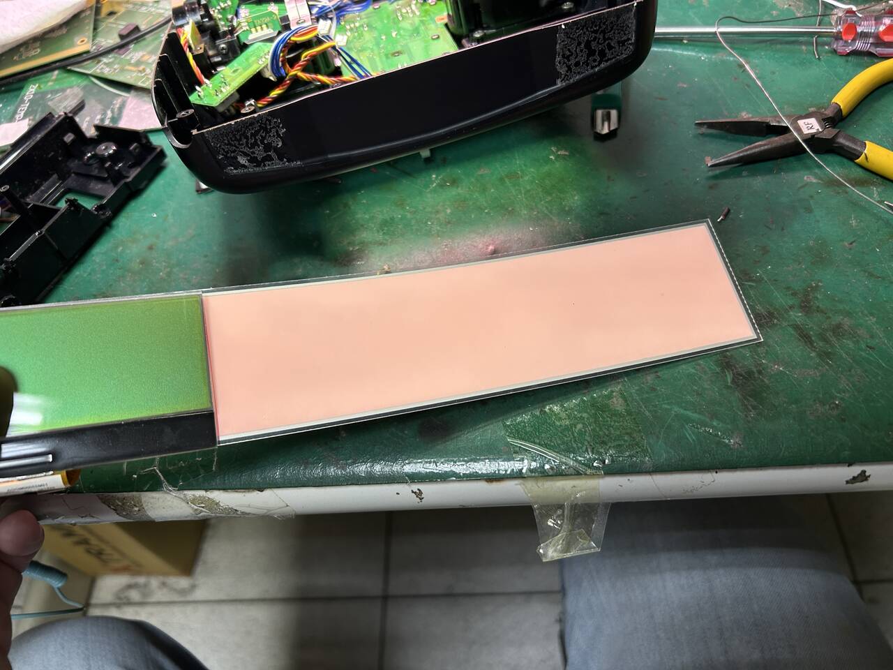

這一次飛友委託更換LCD偏光板, 順便加裝背光燈.
偏光板部分流程都一樣就先略過, 冷光背光板裝好之後, 整體質感真的提升不少.
自己的9X都想來裝一組了.

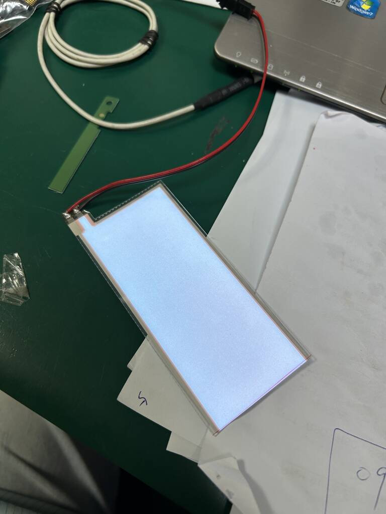

從拍賣網站買來大小尺寸最接近的冷光板, 裁切掉多餘的部分, 裁掉的部分就沒用了, 有點可惜.
裁切後, 還沒裝機前先確認還會亮..
冷光板驅動器找地方固定好, 裝機接線完成, 確認一下透光效果

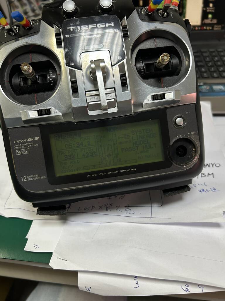

3測試_OFF.JPG OFF 狀態
4測試_ON.JPG 開機狀態
