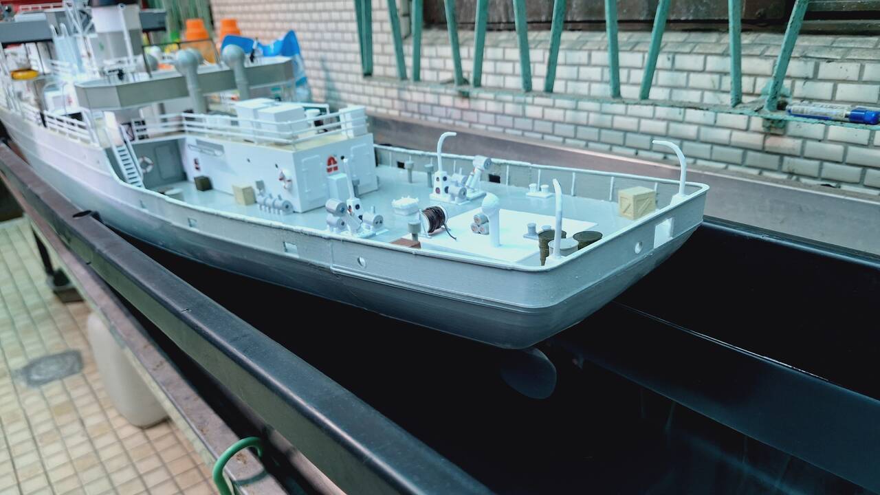

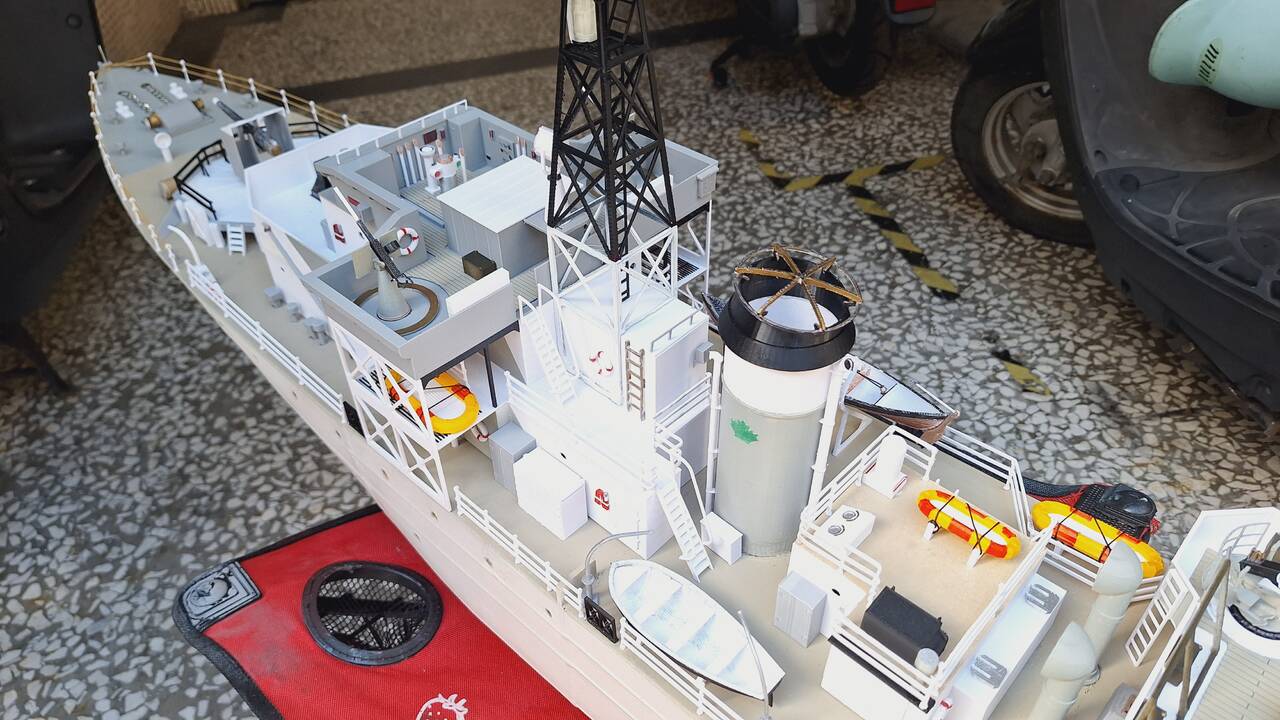

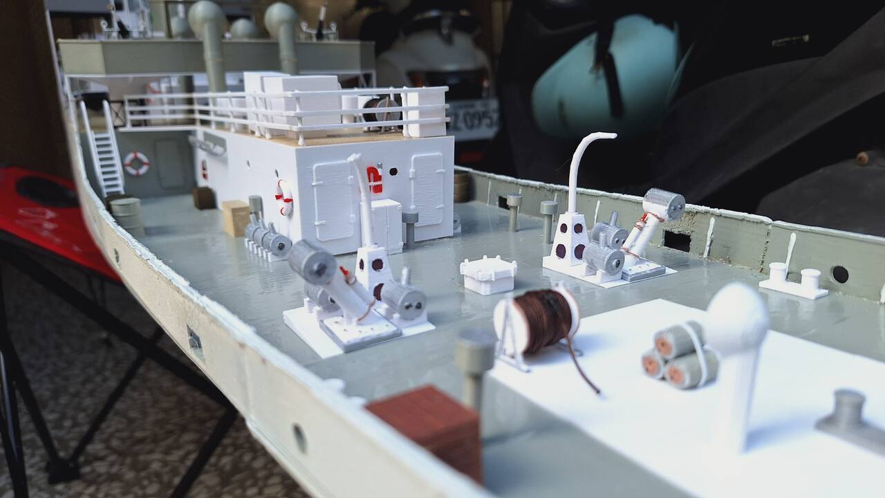

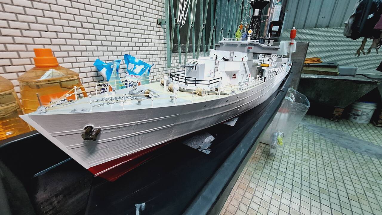

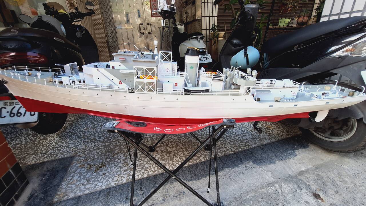

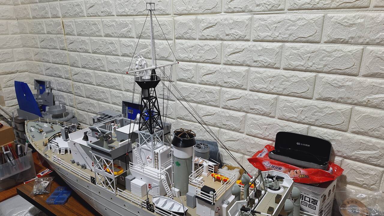

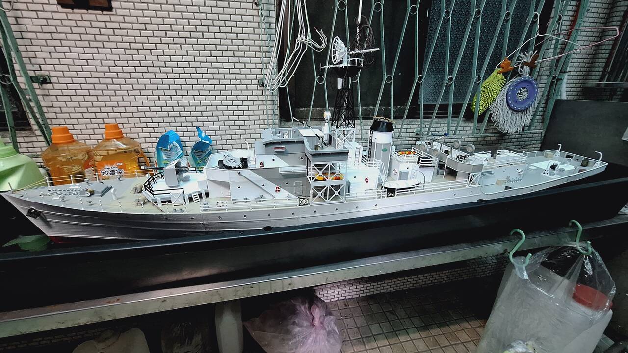

剛剛早上5點跑去測試首航,但急忙中忘了帶上散熱風扇專用的行動電源,
所以都是在無風扇散熱的狀態下試跑,故動力不敢開太大,只稍微試了
一下中慢速。
另外,原本想說總零件不多,但經過我的"違建"之後,跟花級有拚啊~累!

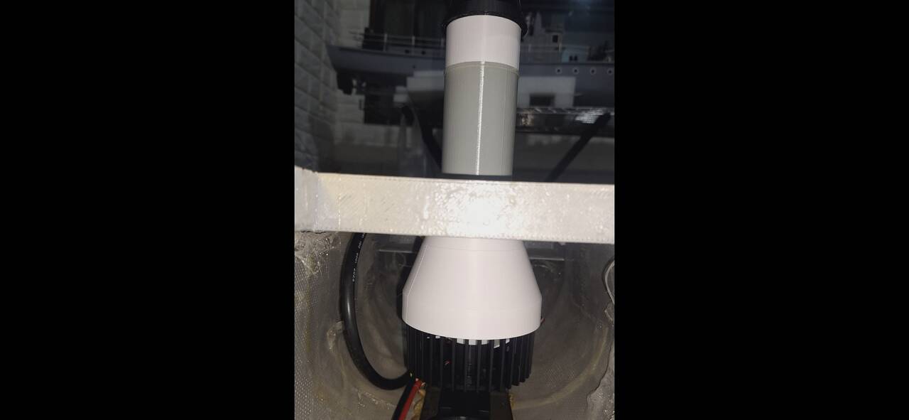

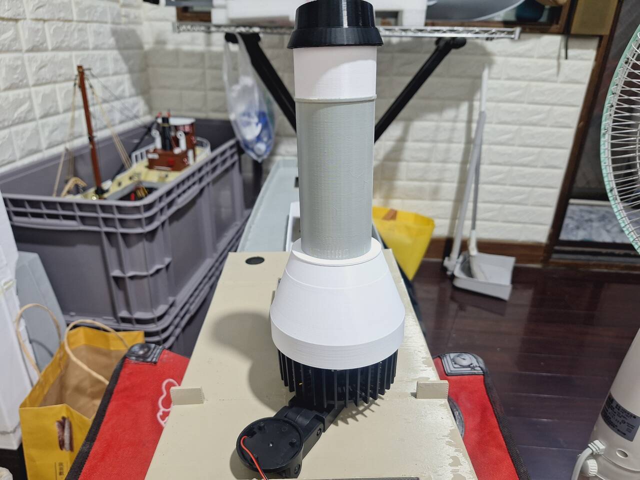

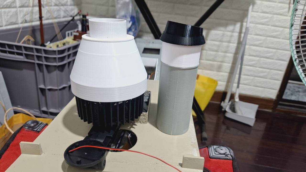

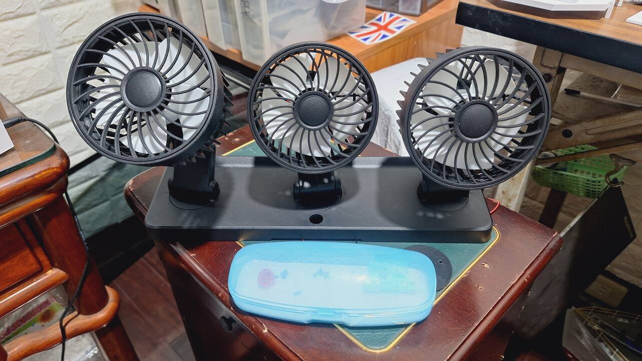

另外,由於這次嘗試使用640A沒有冷的電變,所以我把
以前玩車宿買的USB風扇拔了一顆用來抽風換氣。
我將它直接連接在煙囪,當然、我挖了粉多進氣孔,也有
顧慮到了前後循環換氣的問題(洞不是亂挖的,有風水的~)
但也意味著這艘將是我所有的船隊裡唯一不能在雨中行駛的。
但我煙囪是可替換式的,這樣做有個好處,就是等以後冬天
到風扇時,就可直接把煙囪拆下替換成另一個有裝置水
霧的備用煙囪,而不用去動到這個風扇。
而且這個風扇本身對我就有配重用的功效。

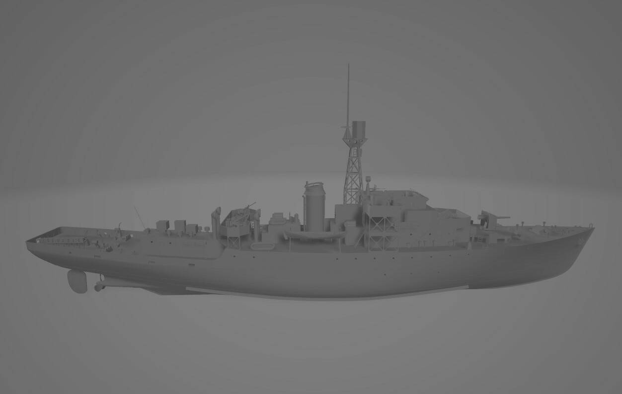

基於"懶";想說這次直接買了版權圖檔來學習製作較快。
說真的,從中學到了很多新技巧,但圖檔陷阱也不少,
可能是我注重的點不一樣,故超過2/3的檔我還是另行
修改切割組合過,且船殼補上了玻纖以防萬一。
1/48比例,160cm。有刷997直驅搭11.1v,
普通風冷640A電變,配50~55mm4頁槳。
有別以往我都是使用水冷來散熱,這次將嘗試以風冷為主,
當然,我會在船艙裡加裝一些風扇來降溫,畢竟在炎熱的高雄
別想不開~哈。

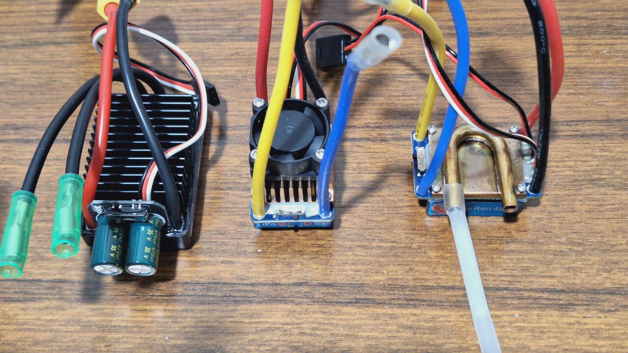

另外,你說的"調速"我不太懂這個意思,我的所有型號電變它油門都是可
正逆轉帶煞車,油門0~100。
ps:
照片由左至右為640A沒有冷,480A風冷,480A水冷。
還有,同尺寸的,但塑膠和銅槳及不同廠商製造的葉面角度不同,
出來的推力也會不一樣,這點也需要去注意喔。
以上給您參考。
