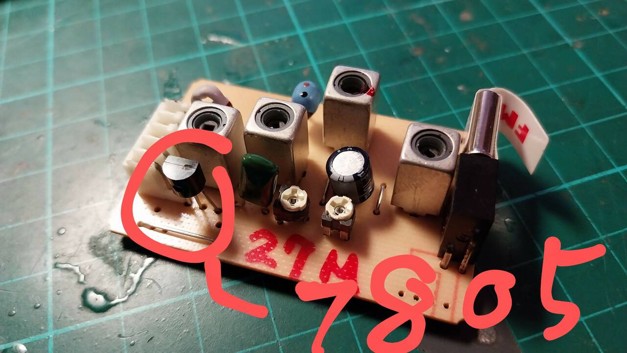

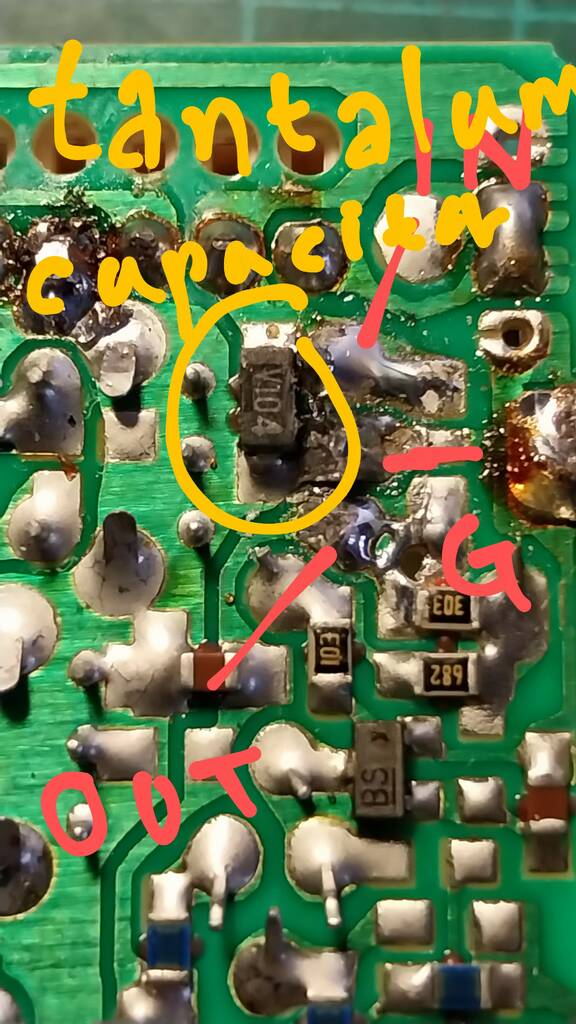

如題。
7805穩壓IC燒壞,更換好就正常。
7805穩壓IC燒壞,更換好就正常。
鉭質電容故障短路,更換後正常。
鉭質電容故障短路,更換後正常。
