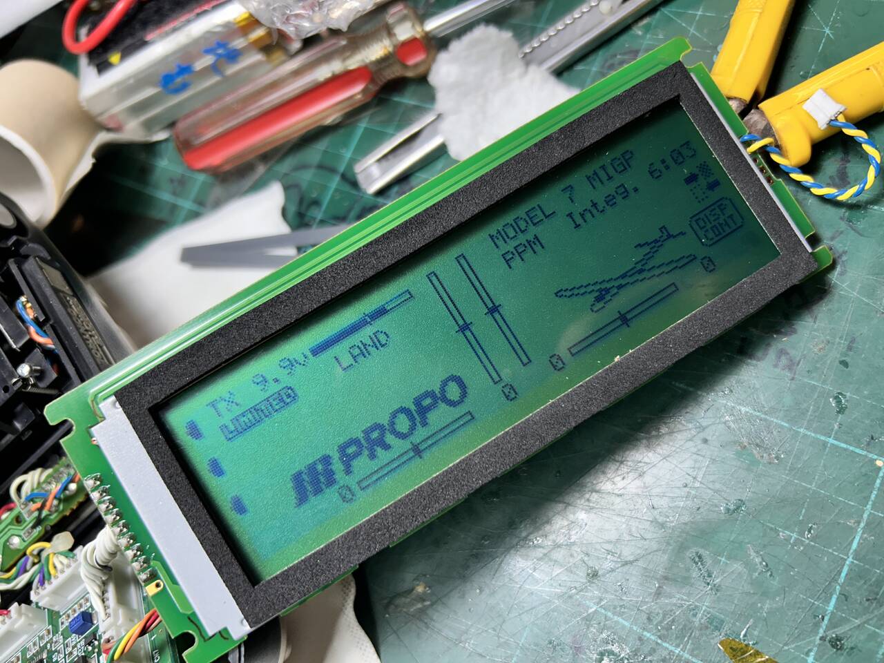

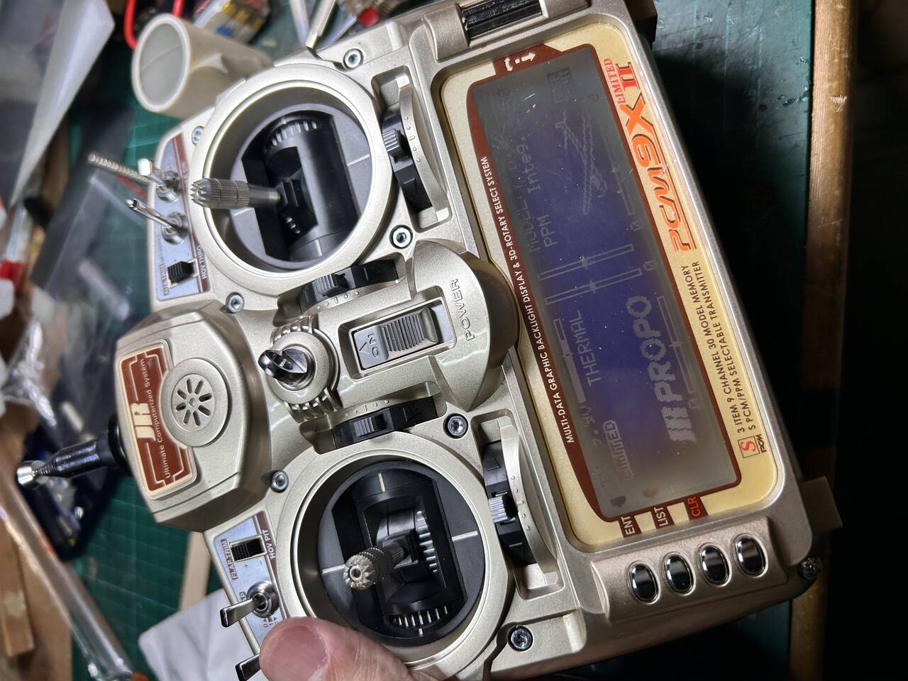

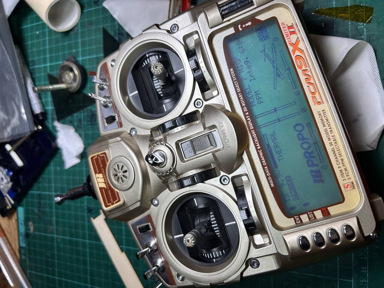

第41隻是9XII 黃金版, 很少看到這麼漂亮的, 機身內外幾乎沒有灰塵堆積, 可見機主非常愛惜. 完整整修復. 徵得機主貼上來.
第41隻維修前
第41隻維修中, 同時更換上下偏光版
第41隻維修後,
