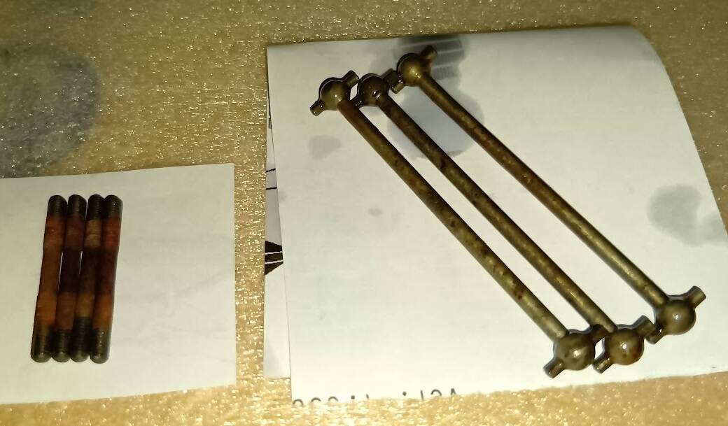

生鏽的零件以前我都資源回收,照片裡的零件其實不缺,只是想嘗試回收以外的可能性,於是試了三種方法:(1)浸泡WD-40 (2)浸泡白醋 (之後要用小蘇打中和),以及(3)12V電解 (正極接白鐵,負極接鏽件)。
WD-40效果不顯著,之外還有廢液倒水槽的環保問題;至於12V電解,弄了老半天,除了水溫升高以外感覺不出變化,可能需要很長的時間。
照片拍得不好,對比或許不明顯,左邊是完全沒處理,右邊狗骨浸過白醋數小時,已經大部除鏽,但就生鏽的太厲害,細部的鏽斑還除不掉。

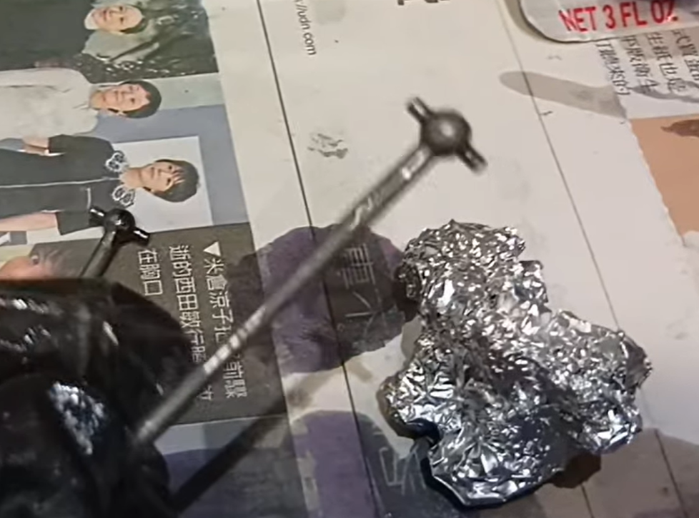

之前白醋沒清除留下來的殘鏽,用鋁箔紙揉成團之後摩擦個幾下,零件就大致除鏽完成,之後看是要上油或是做染黑那就看個人啦,總之絕版的零件拿去回收一個少一個,能救得回來就不用再花錢買。
註:照明的關係使狗骨的顏色看來有深有淺,實際上是除完銹的均勻狀態。
