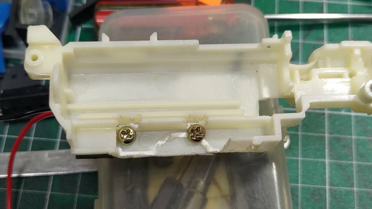

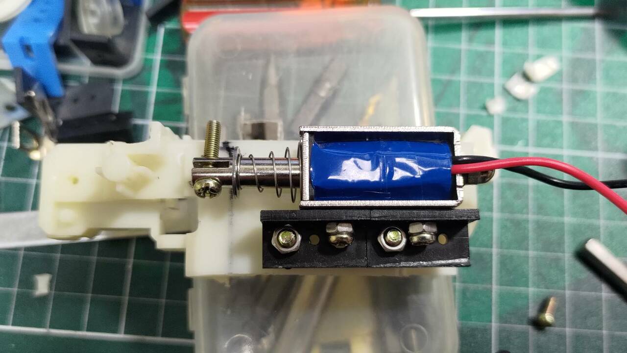

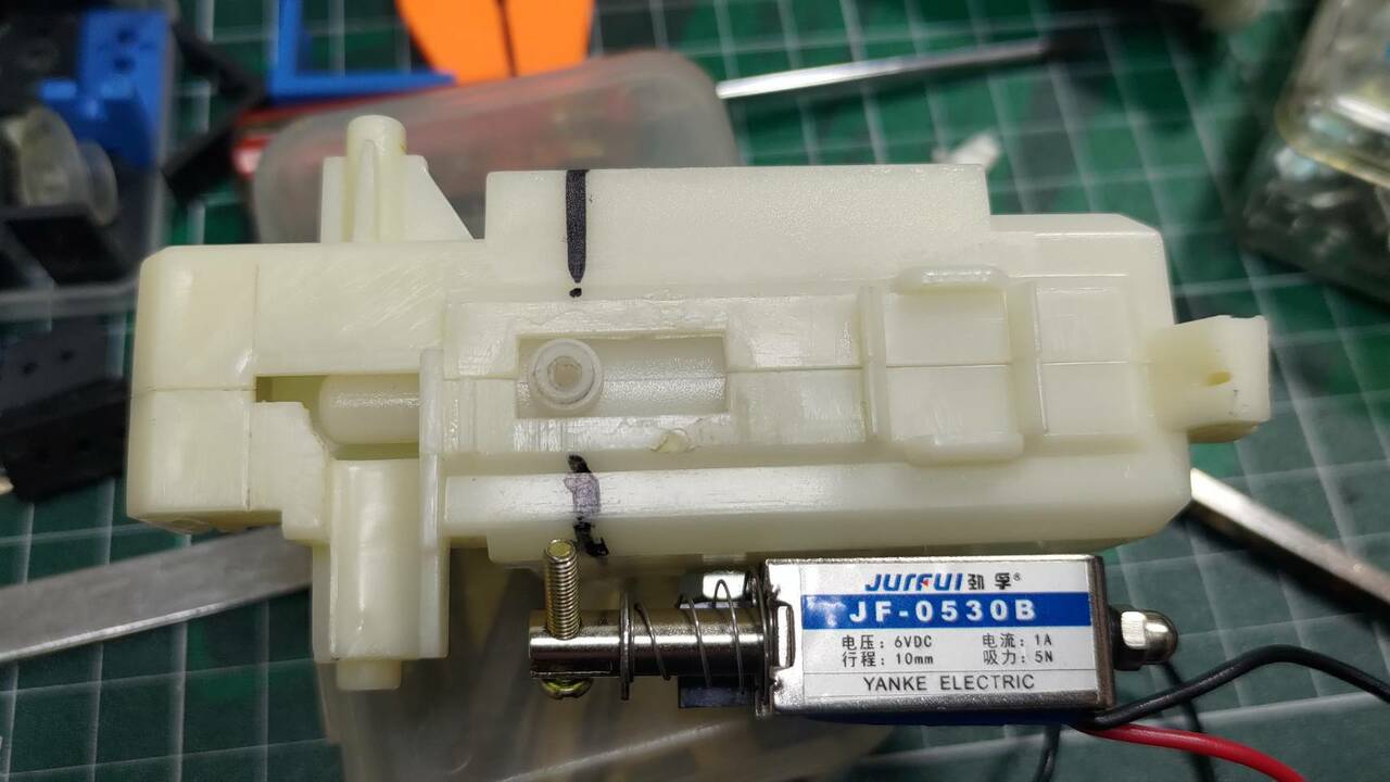

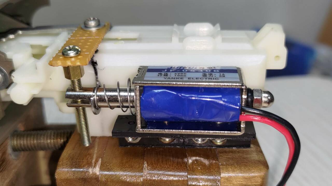

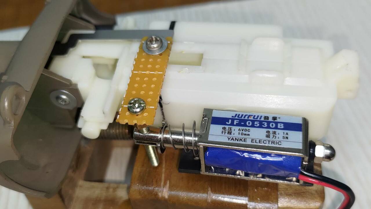

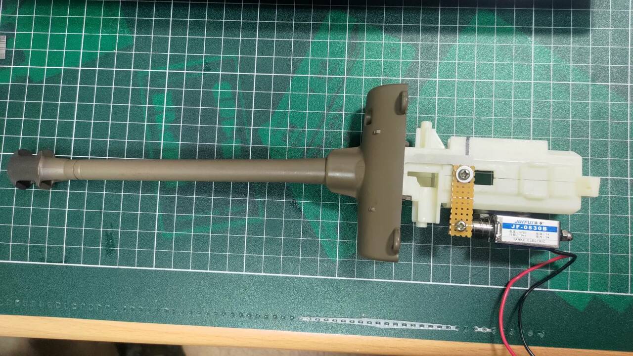

恆龍坦克, 用電磁閥做出砲縮動作, 感覺還不錯, 不過砲塔上方空間不太夠, 再想辦法把傳動機構改到下方

音效是恆龍原本主控板就有的功能
小弟只是把bb彈波箱換成電磁閥, 然後連動到砲管上而已
冒煙動作如果有時間再研究看看
