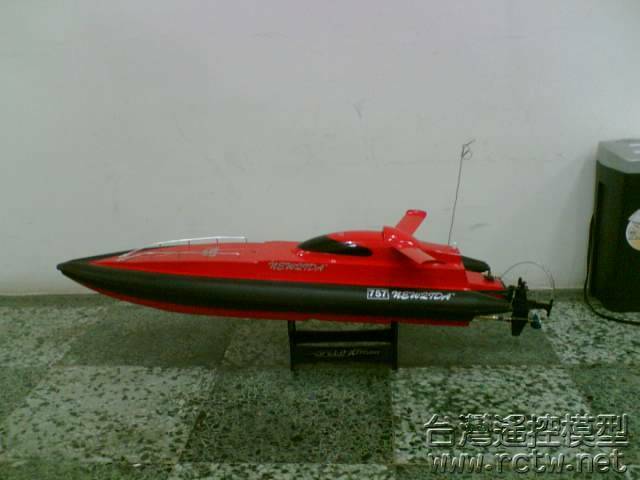

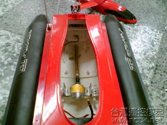

買了一台大陸船第一次去玩充滿電時速不到10連我女朋友都說怎麼這麼慢~~~~~~

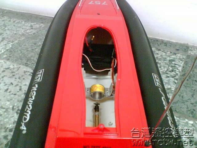

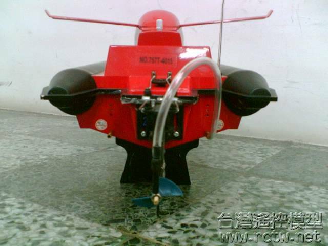

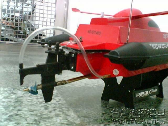

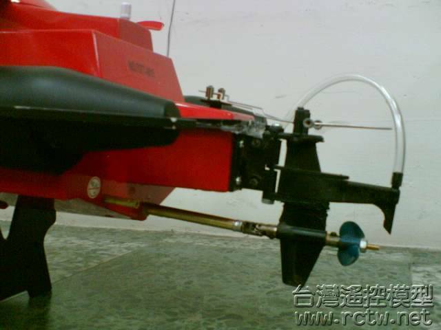

所以決定動手改造~~~~~~~~~可是我是第一次玩船~~~~~還好之前朋友給了我一條京商油船(壞的)方向舵直接換裝~傳動軸去買銅條跟銅管自己做~~~在加上我的小暴龍有多一個35A電變所以就想先用我的小暴龍馬達可是在試船時不到十分鐘就癹現我的船在冒煙了~~~~唉~~~~~~~~~~馬達燒了~~~~~~~~~~~
船長:80公分
船寛:27公分
電變ALIGN~35A

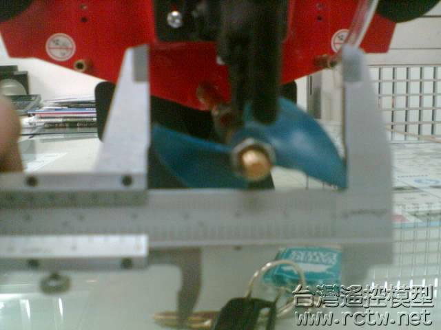

槳~~不知道怎麼看尸寸~~可是直徑大約3.8公分
想請問各位大大這樣要用什麼馬達
直徑大約3.8公分
直徑大約3.8公分

船不小隻槳也大
小暴龍馬達太小
去y拍找一顆550級外轉
1000kv以上搭11.1v鋰聚
應該就可以跑的不錯
這樣電變可能不夠大
要注意冷卻
船具上逍X的網站
像這類初階船具應該找得到

請問大大水冷管是先過馬達還是先過電變

35A電變應該會有點勉強吧...水中的阻力比空氣中的大太多了...大大的槳又那麼大...電流應該會超過電變的負荷吧...可以換大安培數一點的電變...馬達的話看大大的喜好了...小弟是用540無刷(不知道是什麼牌子的)直驅...槳小一點P1.1...跑完兩顆電池...電變微溫...馬達溫度比電變高一點點...大大也可以過減速...配大一點的槳...跑起來應該也不錯...

先過電變再來是馬達
像此艘船身效率較低
搭配的船具動力損耗也大
不適合使用高kv的搭配
以免電流過大
550外轉扭力夠
其實不必冷卻也不會過熱
