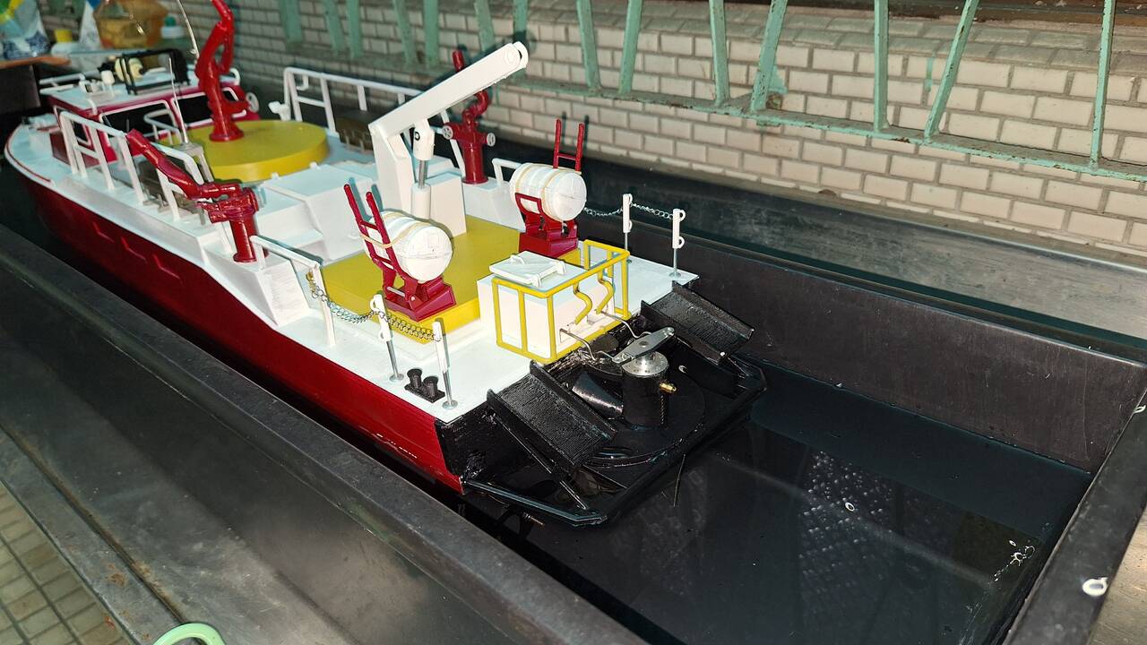

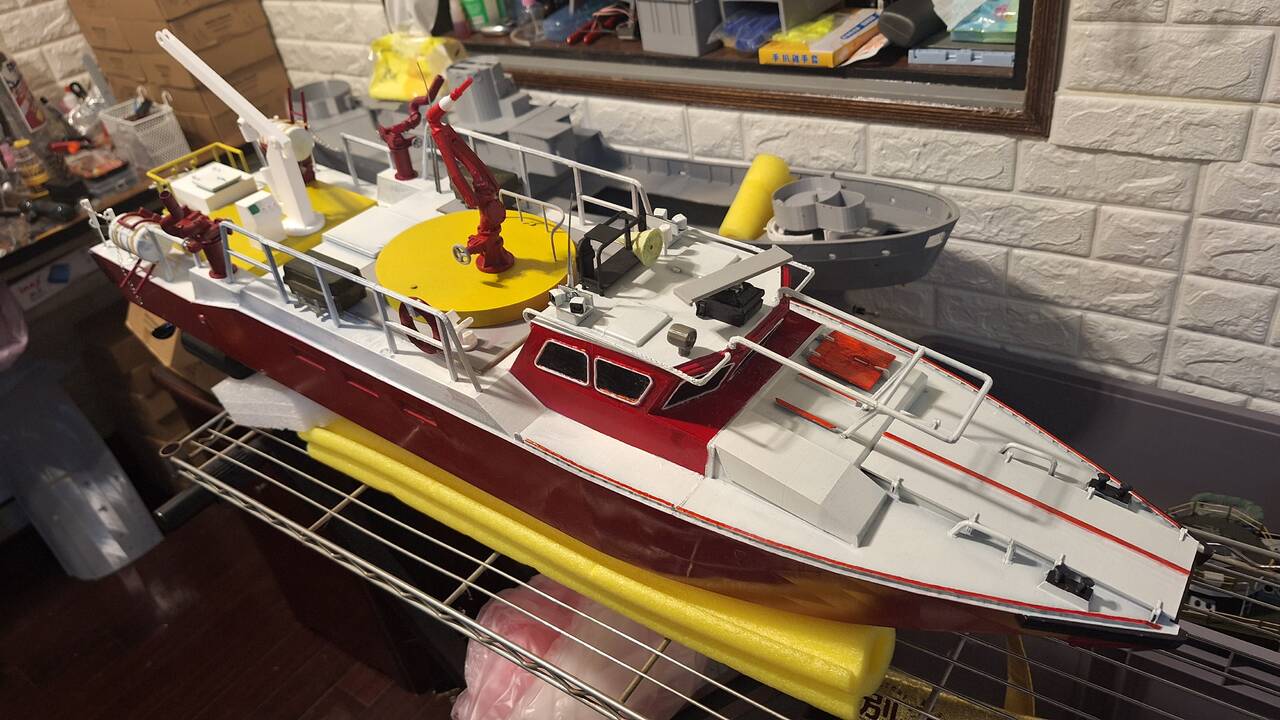

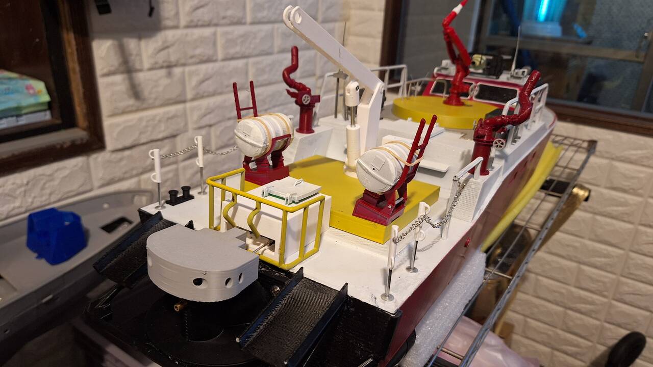

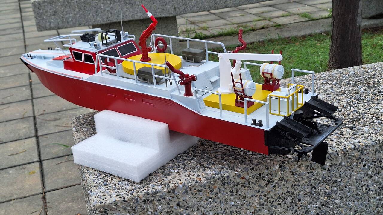

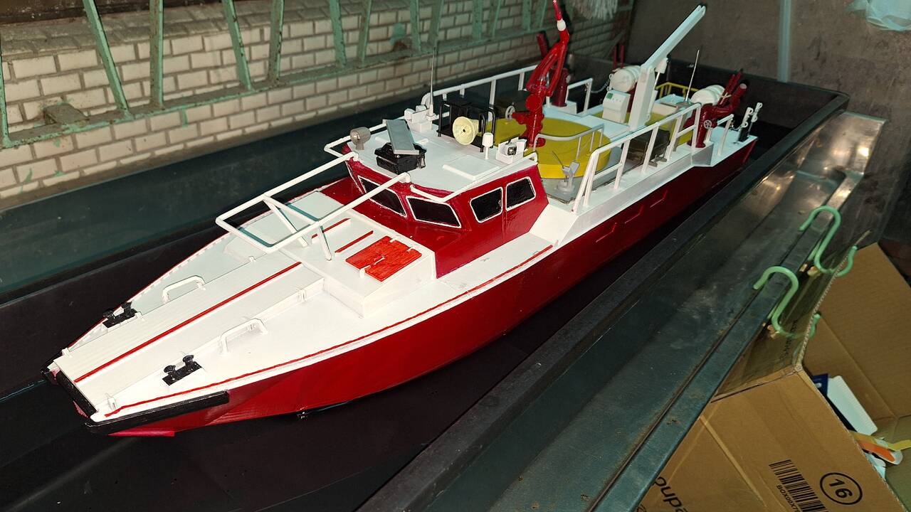

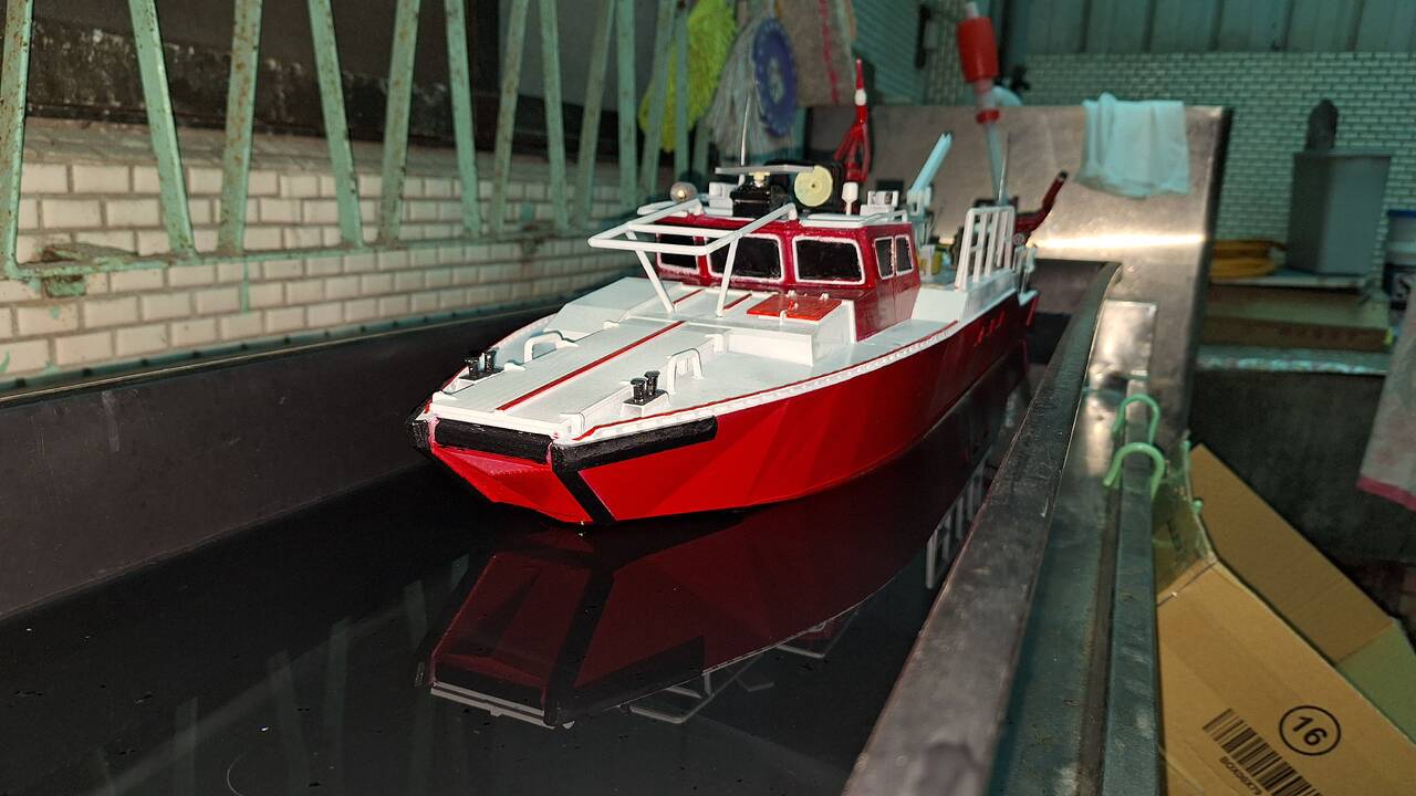

完工了...總算!
其他小地方等改天有想到再來加強。船尾的黃色圍欄
本來兩邊要用小活葉片做可動式的,但懶ㄚ....
原則上3管都可噴水,但因為旁邊有曬衣服,故小弟
不敢造次,暫時拔掉其中2管。
長:95cm。 寬:24cm。含電池重4.7公斤。
動力改用有刷沉水550雙車直驅-48mm3葉槳,
(速度不快,但推力粉大)。
480a電變-11.1v。兩顆6.6v抽水馬達。

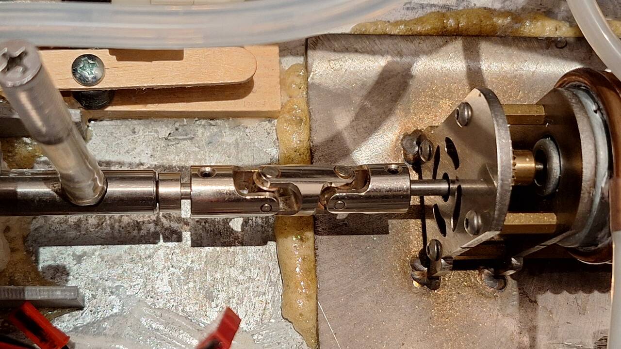

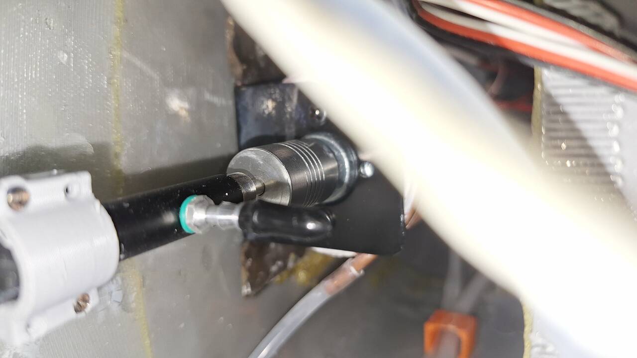

其實我有試玩過了,我用7.4v搭配775馬達直驅50mm的4葉
塑膠槳,雖然速度最快大約只有您影片中(在15秒~25秒處)的速度,
但4葉槳的推力真的是夠我用了。
暫時停工是因為
775馬達的出軸心是5mm,但我目前手上只有6x4的聯軸器,
要等我下次要買其他物品時才會再順便一起購買5x4的聯軸器回來裝。
隨然我手邊還有其他尺寸的
馬達,但懶得再變動了,在這艘船浪費太多時間了。
測試時用6x4硬跑,因離心力偏一邊,感覺聯軸器都震到快噴掉了,所以還是乖乖等
5x4再說。

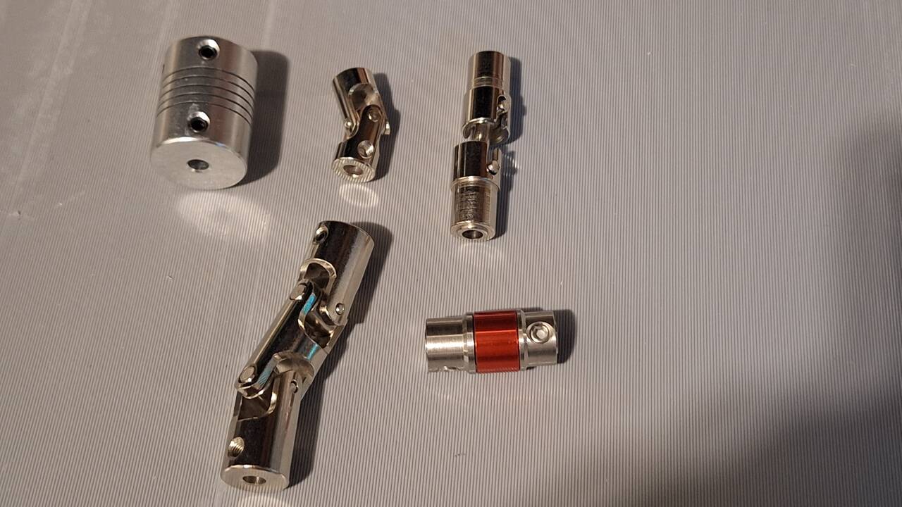

試一試 台中造船廠 吳先生 那種 德國BNB魚骨頭.掏寶也有仿品
第一次校正安裝會比較久.但是穩定度.平衡都很棒.我現在所有船都改這種.
多謝您的資訊分享。 請問是類似我照片中這種類型的嗎?  詳情 回復 發表於 2024年9月14日 07:17 PM

多謝您的資訊分享。
請問
BNB魚骨頭是類似我照片中這種類型的嗎?
能否麻煩您改天有空閒時能撥冗拍一下
BNB魚
骨頭的
照片讓小弟學習看看,有新的產品我也會想試
一下的,謝謝。
如果不方便也沒關係的。
