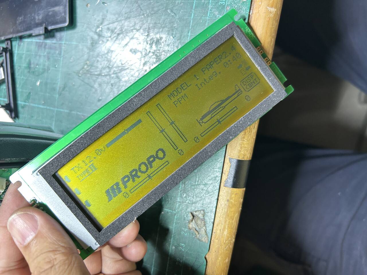

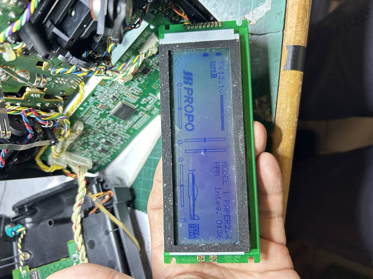

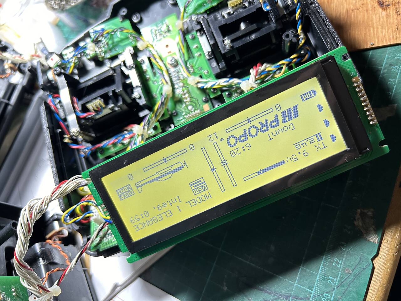

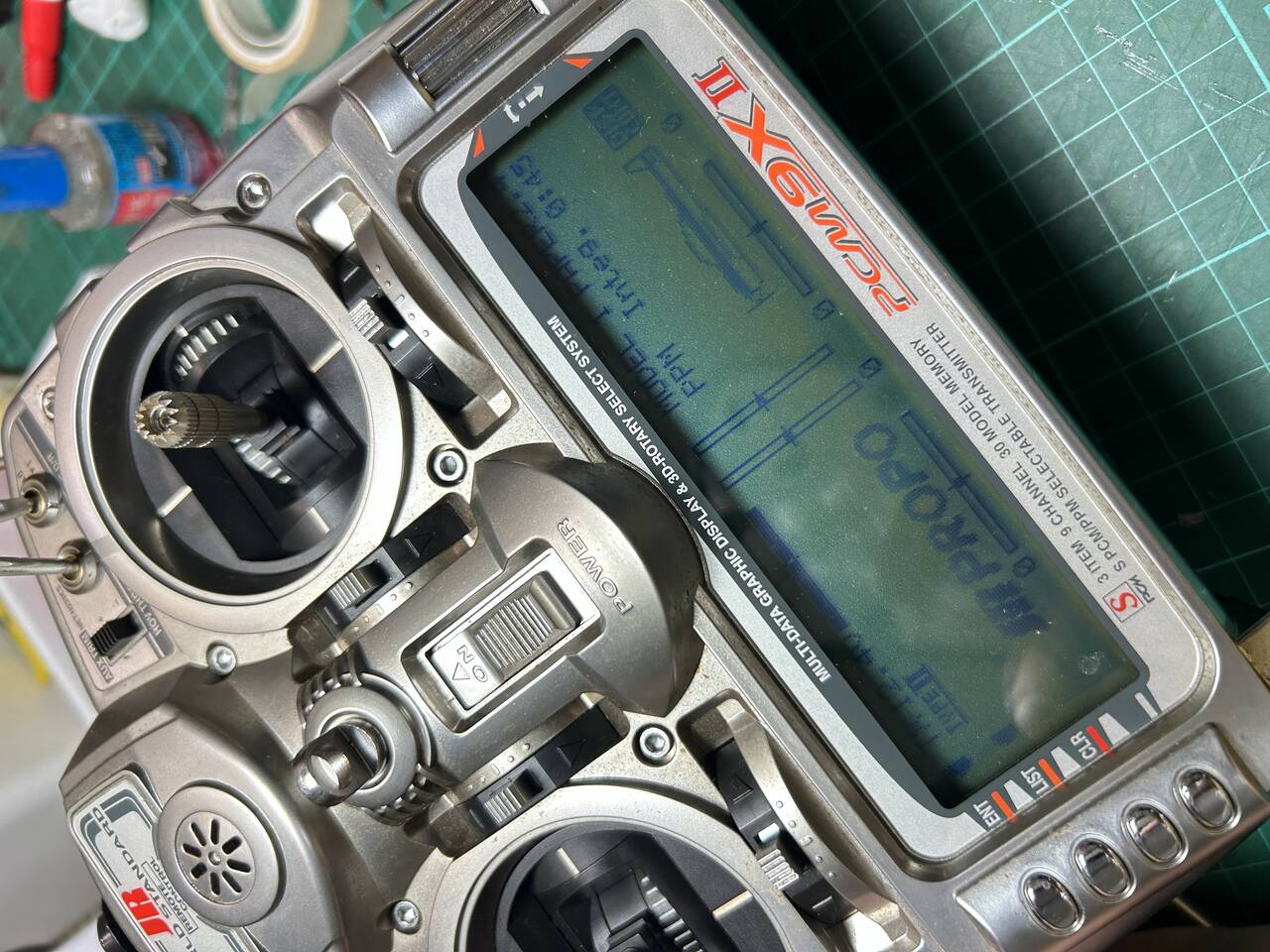

利用突如起來的颱風假,修好4台9X系列的LCD#34 9XII維修前
#34 9XII維修後

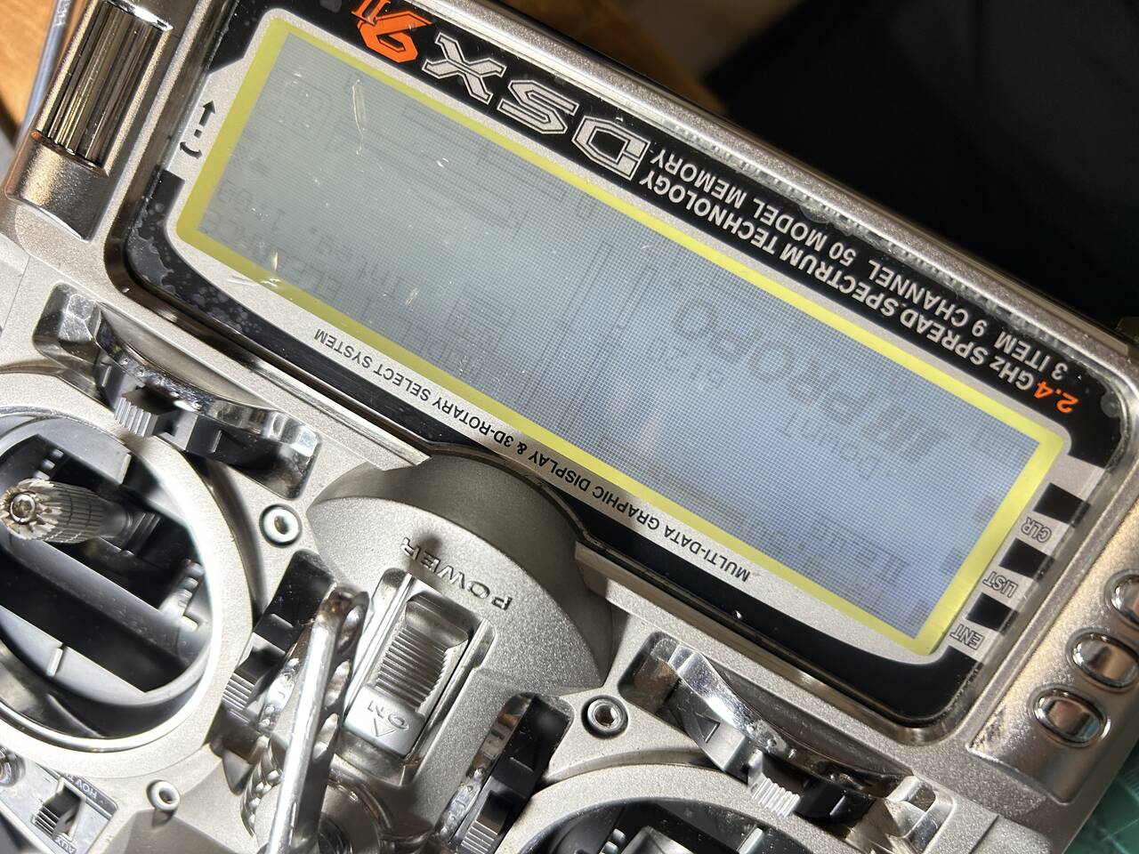

# 35 DSX9II維修前
#35 DSX9II維修後
#35 DSX9II確認沒有斷點
#36 9XII 維修後
#37 9XII維修後
#37 9XII 的狀態比較慘,LCD修好了,才發現主板有問題。
另外還有#38 DSX9,LCD正常,2.4G RF模組有問題,無法bind。
這2台的機主同意如果找不到問題,就算了,不修了。

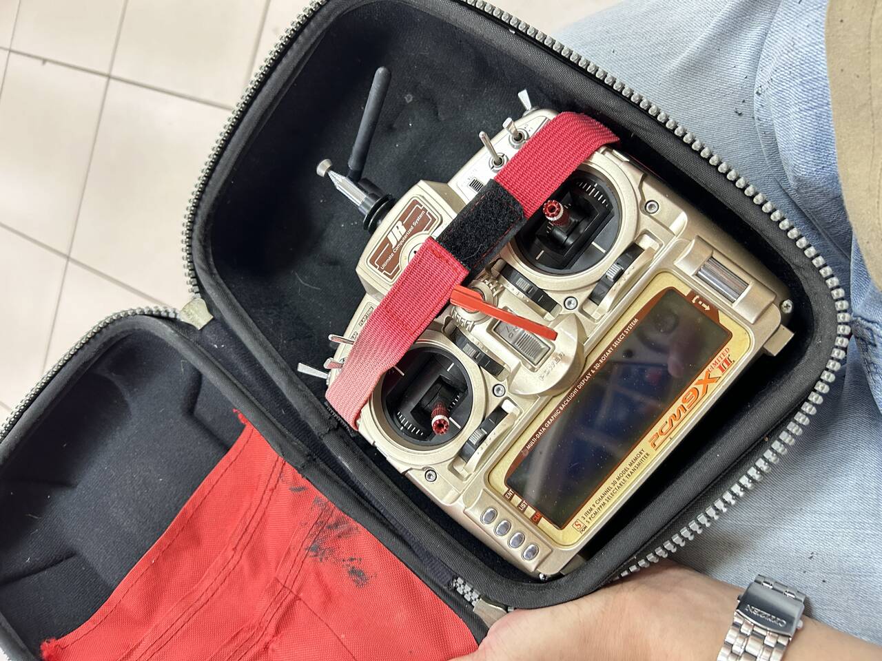

發表於 2024年8月1日 12:36 PM 來自手機 | 顯示全部樓層
請問我的螢幕也黑了一大片,能修理嗎?
9X 系列只要液晶玻璃沒有崩角, 大部分都可以修,  詳情 回復 發表於 2024年8月1日 05:28 PM
請收訊息  詳情 回復 發表於 2024年8月1日 05:23 PM
 樓主| 發表於 2024年8月1日 05:23 PM | 顯示全部樓層
劉長安 發表於 2024年8月1日 12:36 PM
請問我的螢幕也黑了一大片,能修理嗎?
請收訊息
 樓主| 發表於 2024年8月1日 05:28 PM | 顯示全部樓層
請問我的螢幕也黑了一大片,能修理嗎?

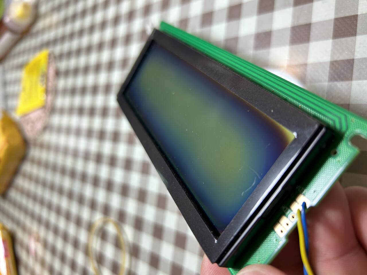

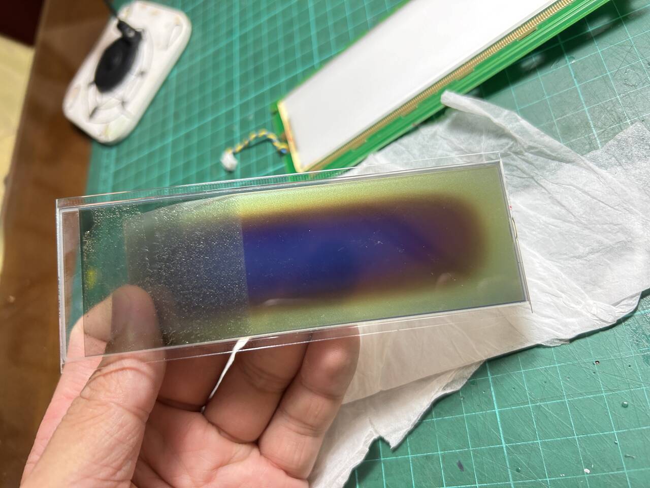

發表於 2024年8月3日 10:22 PM | 顯示全部樓層
那請問螢幕有斷線還有辦發修復嗎?
LCD顯示斷線,一般就是2種情況, LCD玻璃上面的透明電極破掉,或是導電橡皮接觸不良。 一般只要沒拆過, 沒重摔, LCD玻璃的透明電極破掉機會很低, 幾乎就是導電橡皮接觸不良, 救回來的機會很高。 如果是拆的時候玻璃  詳情 回復 發表於 2024年8月5日 09:34 AM
發表於 2024年8月4日 03:30 PM | 顯示全部樓層
請問螢幕一樣暗黑了,維修費?送去哪維修大約要多久的時間謝謝回覆!
螢幕暗黑, 換偏光板, 正常情況一週內可以完成.  詳情 回復 發表於 2024年8月5日 09:37 AM
