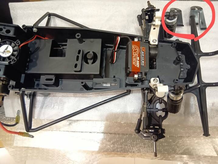

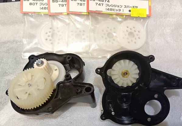

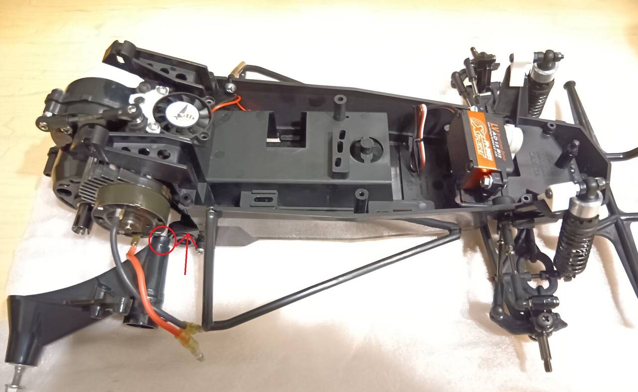

在入手了黃蜂EVO之後,我並沒有採用套件的DT-02齒輪箱,而是弄回了原版的齒輪箱,
因為我在2008年已經做過了四獨蚱蜢,這次拿EVO來改四獨將會跟前一次的版本有所差別。
首先是可變齒比。以48P混搭M0.8齒輪的型式,同時更換大小齒來變更齒比,採無破壞式的安裝。
第二是馬達加強散熱,在散熱片之外安裝了一台30x30mm的風扇。
第三是前懸吊,由於我不太喜歡EVO的補強片設計(右上角紅色圓圈),
我把它改成螺絲固定式,不同於EVO在避震塔的下方安裝,我採相反的上方,因而加長了前避震的行程。
雙叉擺臂/拖曳臂以模組化方式進行更換。目前只買到青蛙的拖曳臂,據說野王/突擊者的比較適合
