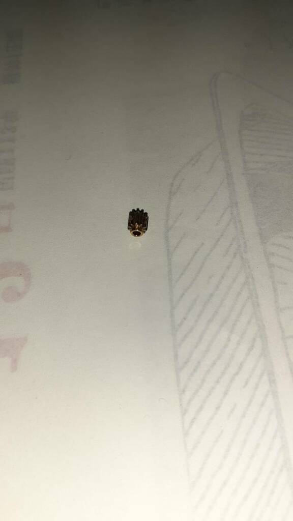

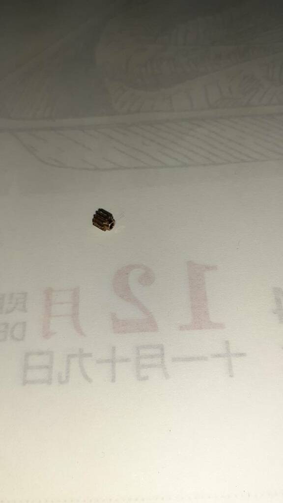

各位先進前輩.小弟有個伺服器.內馬達的主齒輪(銅齒輪)脫落請問要如何固定他?煩請各位先進前輩.給小弟指導賜教.謝謝!

把軸心用#100號砂紙將固定齒輪的位置整個圓圈磨花到手指去摸有粗粗的不光滑的觸摸感, 然後加螺絲固定劑永固型的把齒輪壓回去, 置型後靜置7天再使用.
