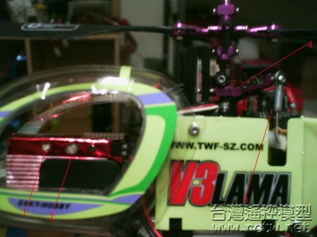

給新手用,專業名詞我也不懂,只是將大部分可以調整的告訴新手參考,所以盡量白話一點。圖一及圖三電變請自行參考不同處。

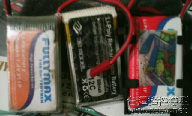

新手為防摔機造成電池損傷,可以在電池與機身相鄰處貼一厚塑膠片,以防直昇機旋轉摔機時磨到電池(請參考圖)。摔機時別忘了將油門降到底。不能關遙控器。
遙控器開啟,電源插上時先別急著飛。1.油門降到底。2.檢查有無缺件。3.左右前後伺服器是否正確動作。4.十字盤是否在中心位置上。
以下數字請參考圖的位置
1.調整感度用:遙控器反應。逆時針旋轉 加靈敏,順時針旋轉 減靈敏度。新手建議靈敏度不要太高,以免遙控器動一點,直昇機就動很多。
2.調整機頭自旋用:直昇機起飛時逆時針旋轉,調整扭就逆時針旋轉。反之相同。建議是遙控器微調仍無法調回來時再用。調整時記得要重新叉拔電源才會生效。
3.控制前後伺服器拉桿:遙控器微調仍無法調回來時再用。
4.十字盤:遙控器開啟,電源插上,十字盤應該是水平,若不是,請參考第39調整。至少目測要水平,否則起飛一定出垂。
5.平衡垂調整桿:當停旋直昇機會畫圈圈時,可試著調整看看,一般若是主旋正常,中心軸也沒彎,也沒滑齒的話,調整這個即可。
6.平衡桿:摔機時演查一下,這根不要太彎,用手扳直。
7.平衡垂:摔機時演查一下,銅垂不要不見了,若是掉了一個,把另一個也拿掉,不急著買新品。
9. 控制左右側傾伺服器拉桿:遙控器微調仍無法調回來時再用。
Q:起飛或停旋時會左右自旋,微調也無效。
A:請參考2
Q:起飛或停旋時會向前飛或向後飛,微調也無效。
A:請參考3
Q:起飛或停旋時會向左侧飛或向右側飛,微調也無效。
A:請參考9
Q:停旋時直昇機會畫圈圈?
A:請參考5
Q:主旋翼會轉,可是飛不起來或飛不高?
A:可能是馬達衰竭、電池老化、旋翼受損。
Q:不管怎麼調機頭都會自旋。
A:可能是後馬達衰竭,電變損壞。
以上整理出很多人都會問的問題供參考。
