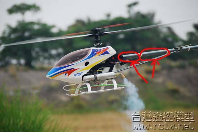

小弟最近有照了一下,發現飛行時連桿有共振的現象.
不知道是不是因為飛行時連桿有共振造成不斷修正?

圖中箭頭處即是連桿共振~~
