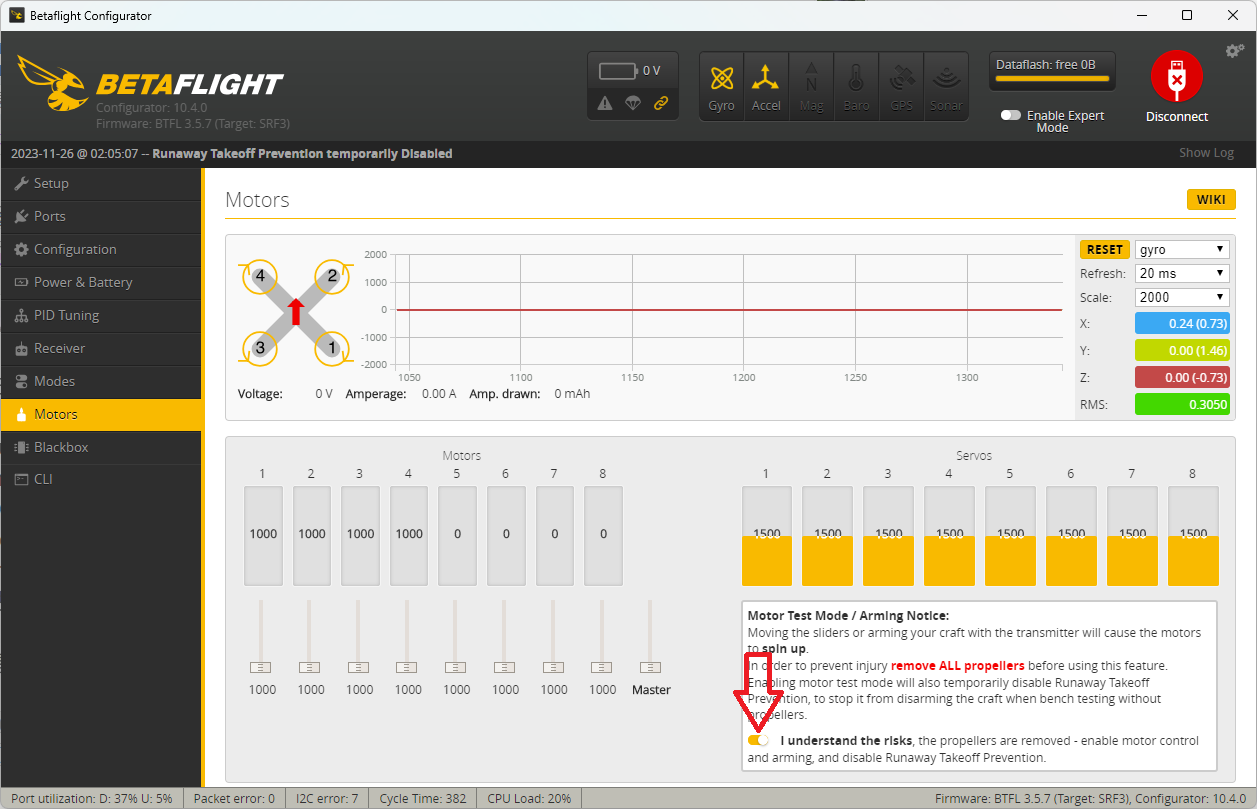

    [Motors]
    再次檢查所有旋翼都拆掉以後點右下角的 I understand the risks, 因為我們接下來要設定電變了。
    準備就緒後先把 Master 拉滿並插上電池,等逼逼聲結束後把 Master 再拉回0,這時候可以聽到一連串的逼逼聲並完成校正。這時候再把輸出往上拉就可以看到馬達開始轉了。

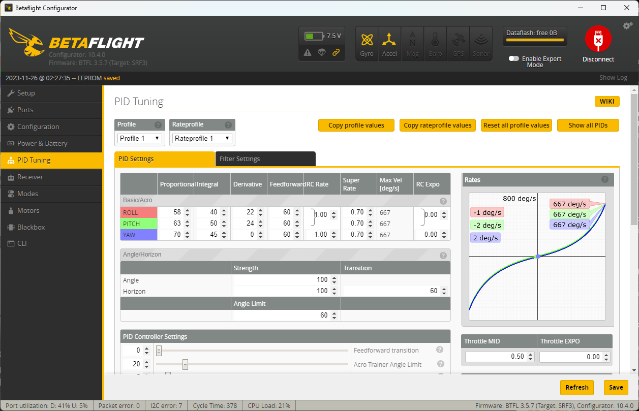

    [PID Tunning]
    直接依這個圖下去設定即可
               P    I    D
    ROLL   58  40  22
    PITCH 63  50  24
    YAW    70  45  0
    當然自穩的強度可以依自己的習慣下去調整。
