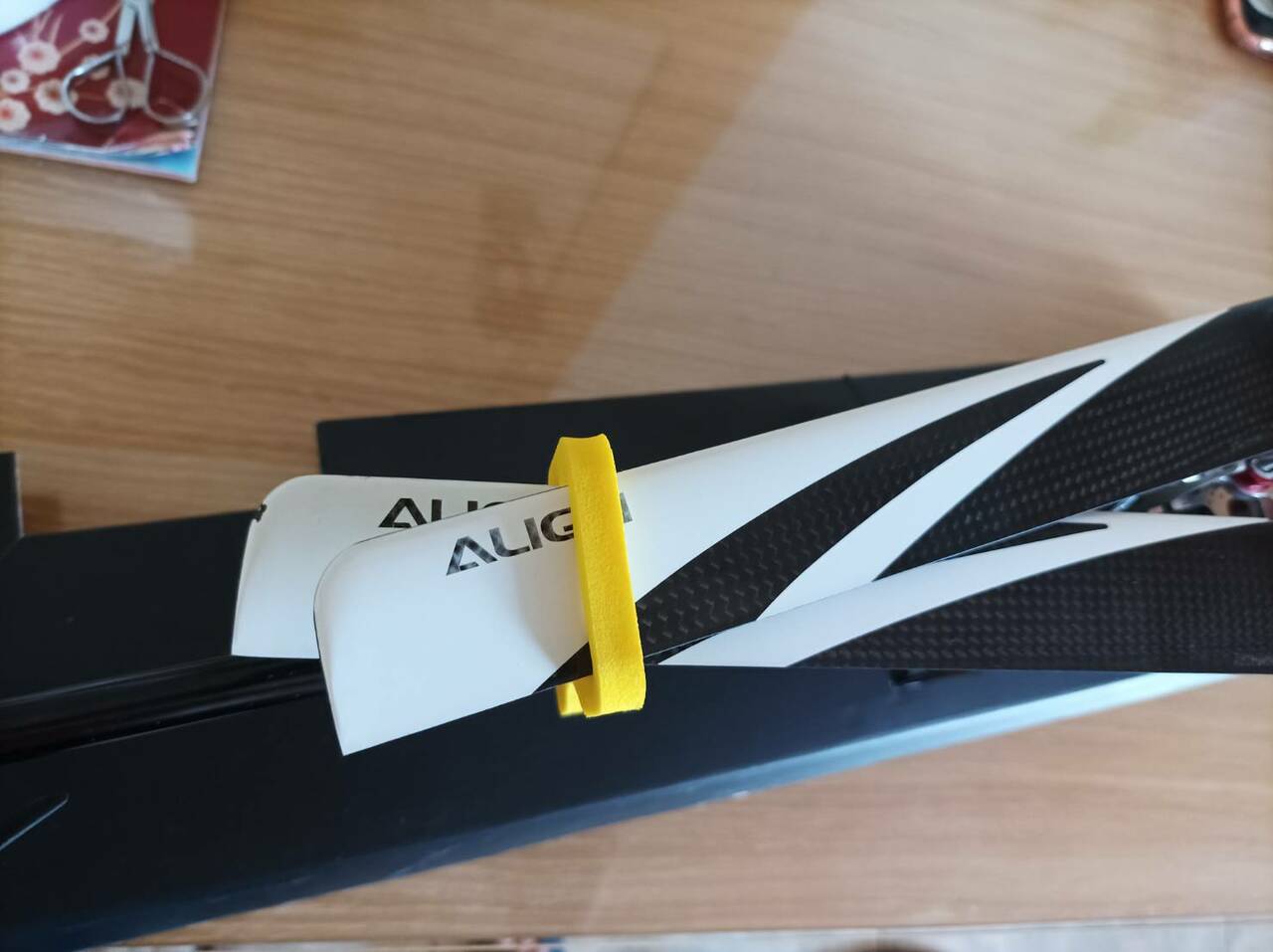

9月初.向店家.定TREX-300X到手可非套裝版.結果缺貨.改購買價格.較高的單機-9240元.跟陀螺儀.接收器.電池..3237元.調機試飛.1500元.含運費.總共14127元.一次付清.再向亞括下單........10月3日.店家告知.機子來了.下午試.會交機....結果機子會翻肚.陀螺儀有問題.通知業務.送去高雄分公司.店家.說.他跟.業務.及.高雄分公司.判定.為.陀螺儀有問題.高雄公司.無法處理....須.送.豐原.亞括.總公司..結果總公司.推翻.分公司及店家的判定.而且店家還是教導學員飛行的老手....陀螺儀.有問題的說法.認為店家設定調機有問題..............然後店家告知說他試飛不太好飛.唉鬥也不能用.說他不敢動.總公司.調好的.参數.叫我試試..而且.總公司在側機時.大獎有擦傷.....業務說會換新的.結果公司也沒換....我連.設定都不.會.如果摔了機.那時虧的.更大.........只能自認倒.眉.一萬四.買來受傷的大獎跟功能不正常的機子..........想讓給有備存陀螺儀老手帶回重生...機子明天會收到.....我再補上照片................想.[.8500元含運].售出...希望血不.要流太多.......[想要的大大可以跟亞括確認.新的機子我碰都沒碰]..............對了店家10月27ㄖ.收到機子30ㄖ才寄給我.明天收到再補上ㄓㄠ剛收到機子.講好像還好
