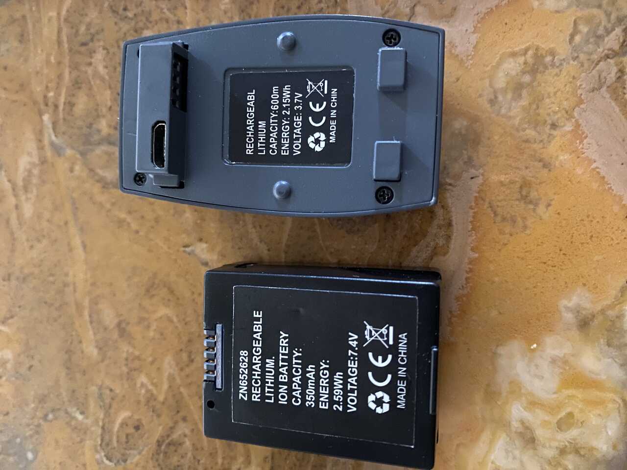

最近購入C128及C187之後,發現模組化的電池真的相當方便,換彈匣式的換電方式,真的讓人愛不釋手,但自從C128出現故障後,便開始注意手上這些使用Micro USB進行充電的電池充電狀況,發現如下:
C128 3.7V電池,充飽後四顆燈恆亮,但此時充飽電壓會超過4.3V (安全4.2V以下)
C187 7.4V電池,充飽後電池燈熄滅,但此時充飽電壓會超過8.7V (安全8.4V以下)
目前懷疑C128的三顆電池可能故障,但檢查自己所有使用的充電頭均為5V 2A,使用測電器測量,實際充電電流也僅在 0.2a~0.4a,應該都在安全範圍內,但除了過充狀況之外,實在找不出可能會讓多顆電池壞掉的原因。
由於這類模組化電池採用Micro USB的充電方式,也沒辦法使用一般專用的3.7V充電器,看原廠說明,也只是提到使用一般手機用的充電頭充電即可,但過充狀況讓人每次充電時都相當擔心,所以想問,對於這類模組化電池,除了自行計算充電時間之外,還有什麼更好的建議嗎?
備註:C128和C187附贈的充電線為白色的Micro USB線,並未帶有過充保護的燈號,猜測應該只是普通的線材而已

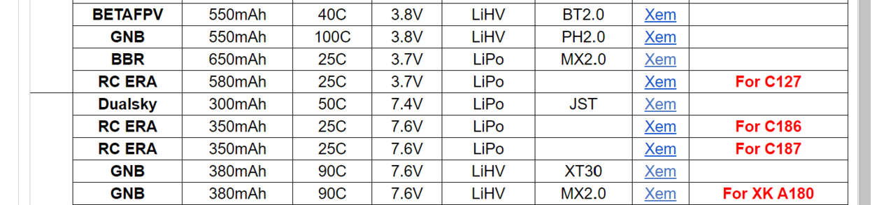

[attachimg]1623349[/attachimg] 我查到國外有一張電池的型號規格表,上面顯示C127(和C128相同) 和C187 均為LiPo電池,不是LiHV,如果不是LiHV電池,那是不是代表目前量到的充飽電壓也許就真的是異常了?  詳情 回復 發表於 2023年4月20日 04:06 PM

我查到國外有一張電池的型號規格表,上面顯示C127(和C128相同) 和C187 均為LiPo電池,如果不是LiHV電池,那是不是代表目前量到的充飽電壓也許就真的是異常了?
