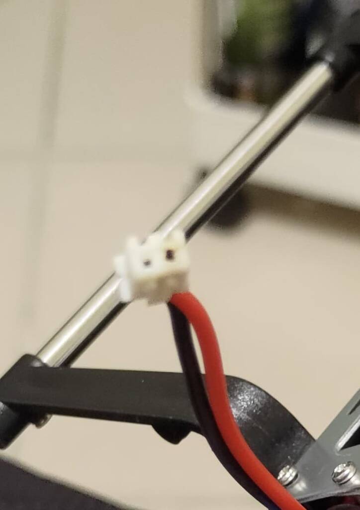

如提  機子型號為V913,飛一飛降落後卻發現主旋翼不會轉,後來拆開發現馬達與電路板接頭燒壞一根pin(不清楚是馬達端那邊有問題還是電路板有問題)如圖所示
現在已經買不到V913這類零件了,可惜了這台大尺寸少數外觀好看的飛機,目前由於無法自己取得零件只能委託原本賣我的店家送回原廠去修理.........這應該已經算是瑕疵品了吧?? 如果炸機等之類的是我的鍋,但這自己燒掉.....唉...偉立的品質都這樣的嗎?

就插頭因氧化導致電流異常阿,這應該不用送回原廠吧,買個一樣的公母頭回來自己換就好
瑕疵嗎?長期插著啥也看不到,是否是台灣水氣影響的誰也不知道
問題是那個頭不好買,買到了也要花更多的錢去買工具去換,更大的問題是不知道怎麼更換主機板上的接頭...  詳情 回復 發表於 2022年11月5日 06:11 PM
一般電子材料行都有賣,看照片比較像PH2.0,換的話,應該大部分的人都會,部會的話就花錢請人換囉  詳情 回復 發表於 2022年11月5日 09:09 PM
