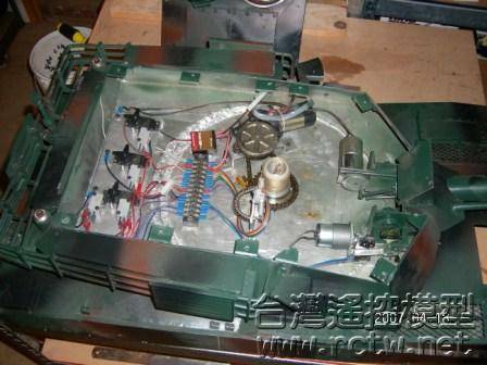

拿掉炮塔頂蓋的內部構造圖
拿掉炮塔頂蓋的內部構造圖

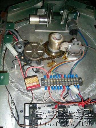

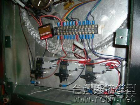

炮塔內部後段電機裝置。3 個 servos 分別對付炮塔旋轉、炮俯仰、後座和復進共

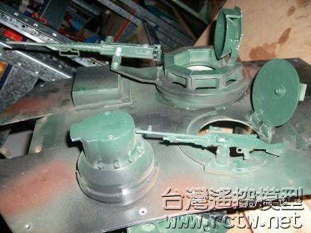

左方所見炮塔頂蓋圖。有機槍兩挺。車長機槍座可遙控旋轉。
複雜的炮塔內部機械和電子裝置。
複雜的炮塔內部機械和電子裝置。

今天測試炮塔運動情形。所有馬達都能強力運轉﹐輕易帶動炮塔旋轉、炮筒俯仰、並模擬開火時炮身快速後座再慢慢復進的動作。車長艙門前的 12.7mm 重機槍座也可以左右轉動。如果能加裝火炮/機槍射擊音效﹐就更酷嘍﹗

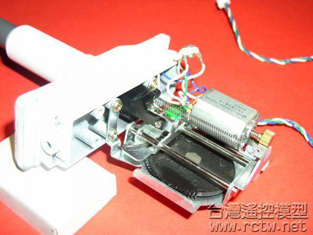

楼主能不能搞些火炮后坐系统的详细图片看看,很有兴趣研究一下是怎样动作的,和田牌的原理好像不同。
 樓主| 發表於 2007年5月7日 02:02 PM | 顯示全部樓層
靠馬達旋轉﹐轉動大金屬輪﹐再改圓周運動為直線往復運動。與田牌道理相同﹐只不過田牌是水平動作﹐而此車是垂直動作罷了。但是田牌的設計做不到真炮射擊時快速後座﹐再緩緩復進的動作。本車設計卻做到了﹗

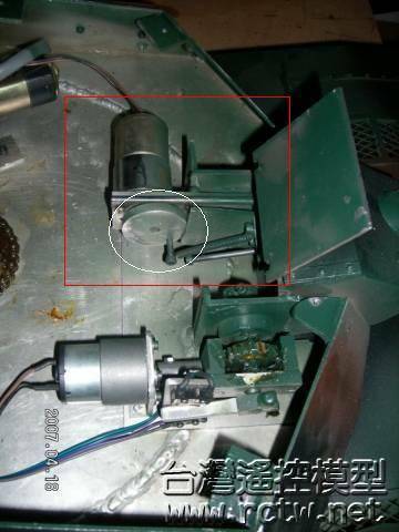

發表於 2007年5月7日 04:14 PM | 顯示全部樓層
你说的应该是红色方框的这部分动作的吧,白色圈中的那个就是你说的大金属轮吧,有一点不太明白的,如何能做到往后快,复位慢呢?我以前也曾经用舵机改装试验过,但电机是匀速运行的,不可能做到后退时快,复位时快,要不就只能通过机械方式来实现了,不知道我想的对不对,还有田牌虽然也是通过一个圆盘动作的,但连炮管的机构却是直线运动的,不知道你的是否也是直线运动的。
