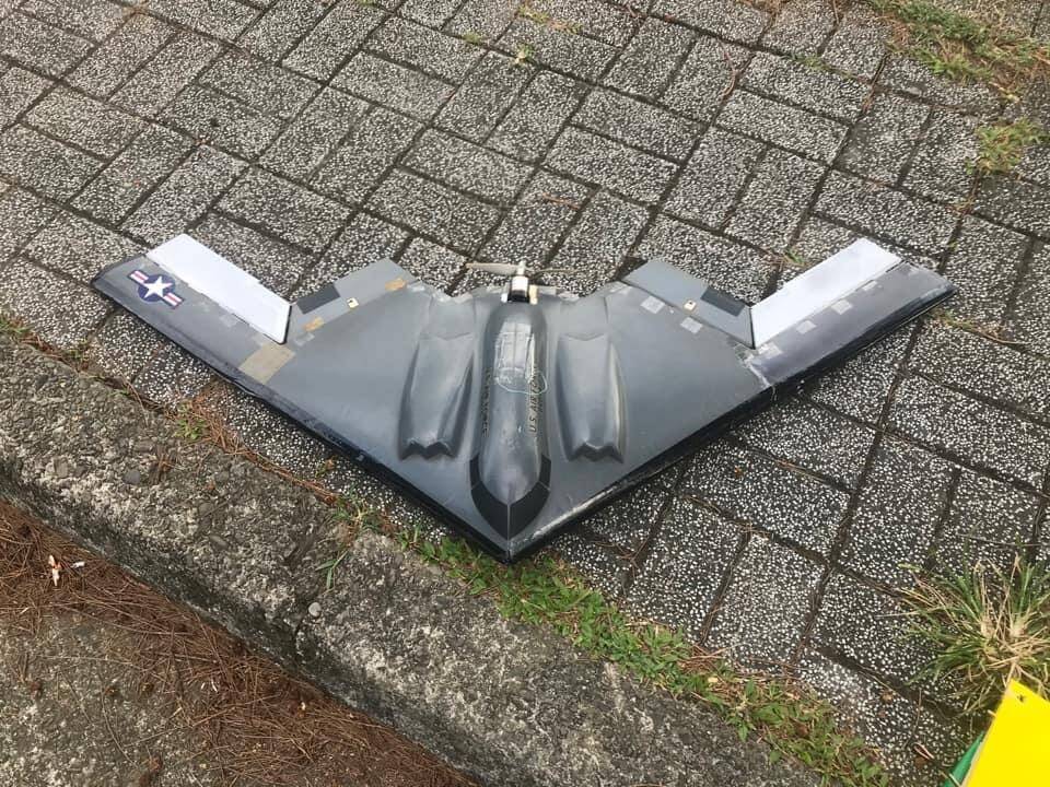

https://youtu.be/tRY58XuI7wY 7BE8093E-343D-4E3C-A578-5CB2CB5C8F76.jpeg
無垂直跎.B-2轟炸機,
翅展120-機身65公分.
電裝:470级2217,
1750k螺旋槳7×5
至2600Kv.螺旋槳6x4
都可以,電變40-50A
電池3s2200容量,
