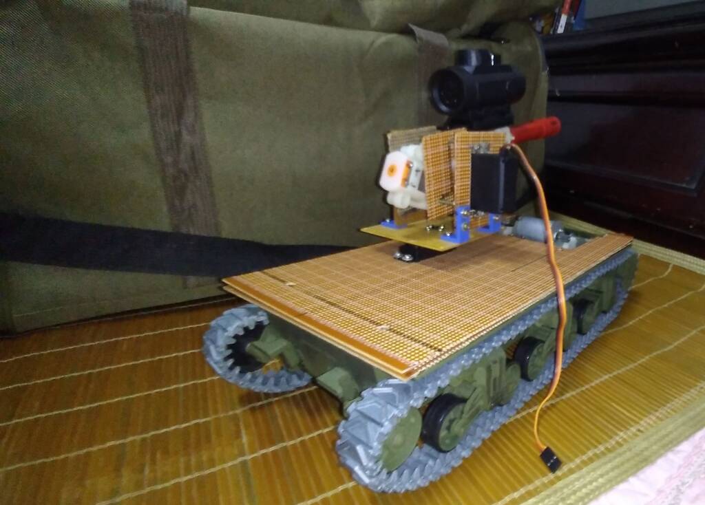

之前裝的水彈槍因為各種考量而拆掉了, 會用另一種設計, 裝到另外一輛車上
期待下次連假...
7.0版虎一無人機槍車(純粹動作,沒發射子彈功能)
1.聲光玩具槍殺肉,合併槍管前後動作與聲光效果,透過電滑環接ch10  的bb 彈頻道(聲音稍微比恆龍機槍聲小)
2.車尾履帶擋板用小螺絲擋住,不會脫落
3.兩旁裝上提帶(但實用性好像沒想像中高XD)
4.仿遙控車的車殼柱設計,用螺絲與短螺柱固定底盤與車殼
5.用夾帽燈當槍燈,透過電滑環接主控板尾燈頻道
6.槍塔上下動作,採用齒輪箱轉動,齒輪箱與齒輪來自其他備用坦克(應用原本砲塔旋轉的機構)
7.用微動開關與二級體線路,限制槍塔上下的轉動幅度
8.360度電滑環,可接6條線(2條機關槍,2條槍大燈,2條槍塔上下馬達)

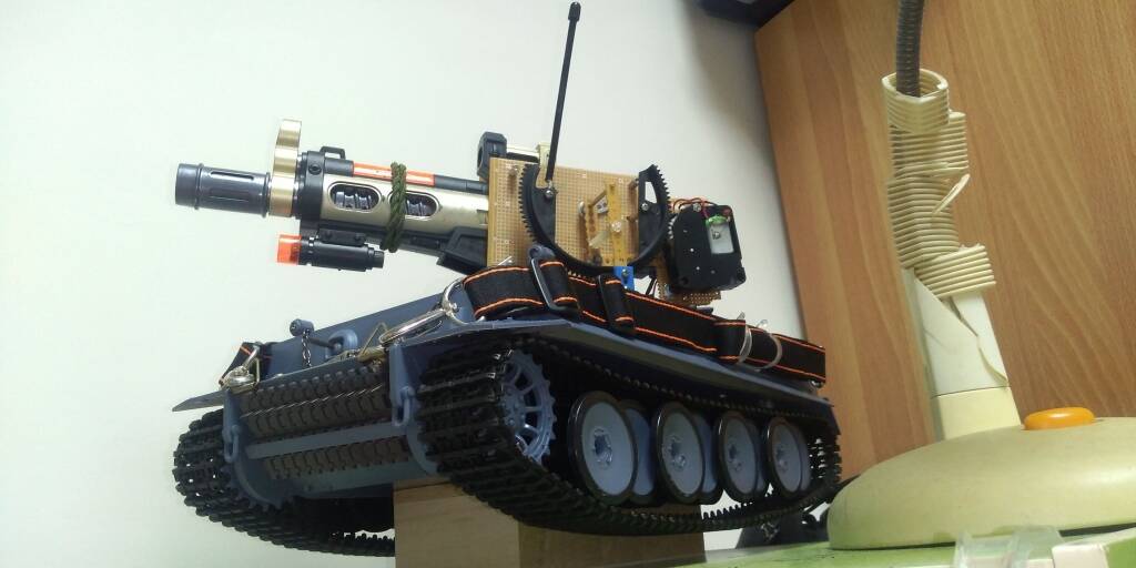

 樓主| 發表於 2021年9月23日 02:01 PM | 顯示全部樓層
本帖最後由 banana_skin1 於 2021年9月23日 08:51 PM 編輯
槍管上下動作正常
機槍發射產生紅光

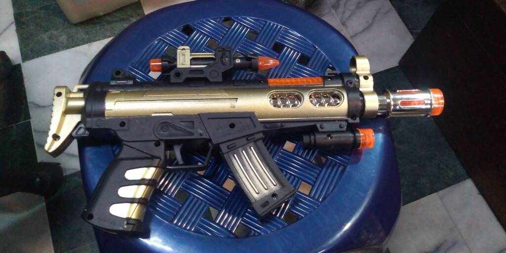

 樓主| 發表於 2021年9月23日 01:49 PM | 顯示全部樓層
m16聲光玩具槍, 用紅色led, 聲音效果不錯
mp5聲光玩具槍 槍管可以前後振動
合併功能, 去掉握柄與彈匣部分
由於恆龍發射頻道是7.4v, 需接上降壓模組, 把電壓調降為4.5v, 才適合3顆3號電池的玩具槍, 接上m4測試動作, 確認動作: 轉動砲塔同時發射

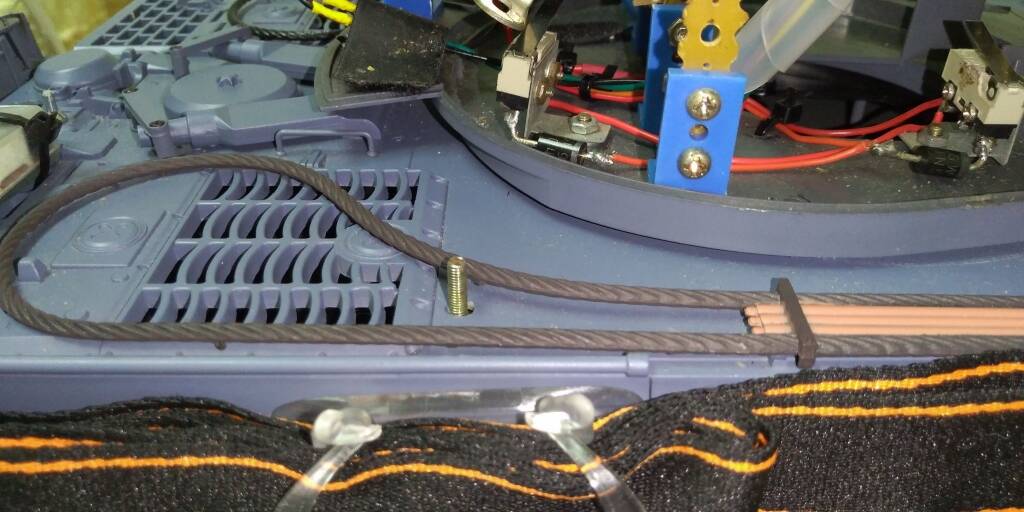

 樓主| 發表於 2021年9月23日 01:54 PM | 顯示全部樓層
本帖最後由 banana_skin1 於 2021年9月23日 02:02 PM 編輯
虎一底盤的後履帶擋板容易脫落, 鎖上一個2mm螺絲擋住
兩邊裝上提帶
用螺絲與短螺柱固定底盤與車殼
