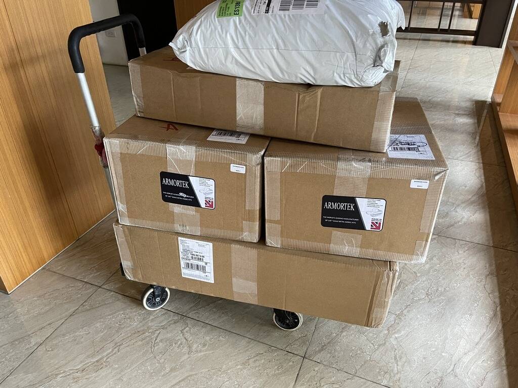

雖然7/20下訂卻碰到Armortek暑休,一直到8/7才寄出,8/12收到一共四大箱共85kg.
4箱共85kg
4箱共85kg

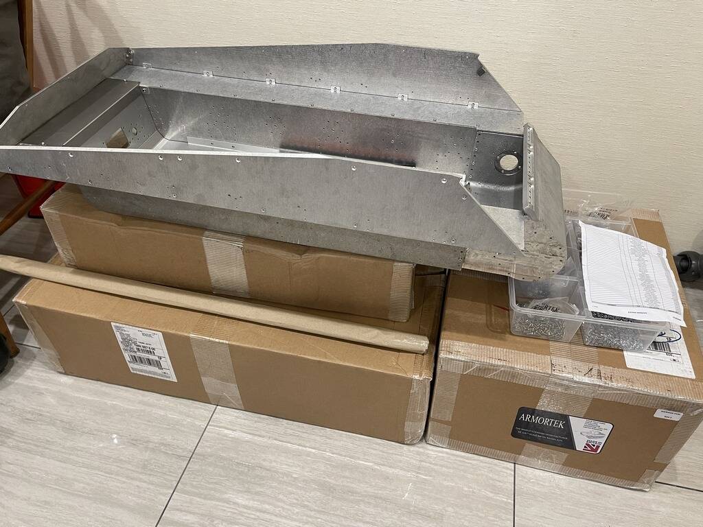

主框架試組
主框架試組
