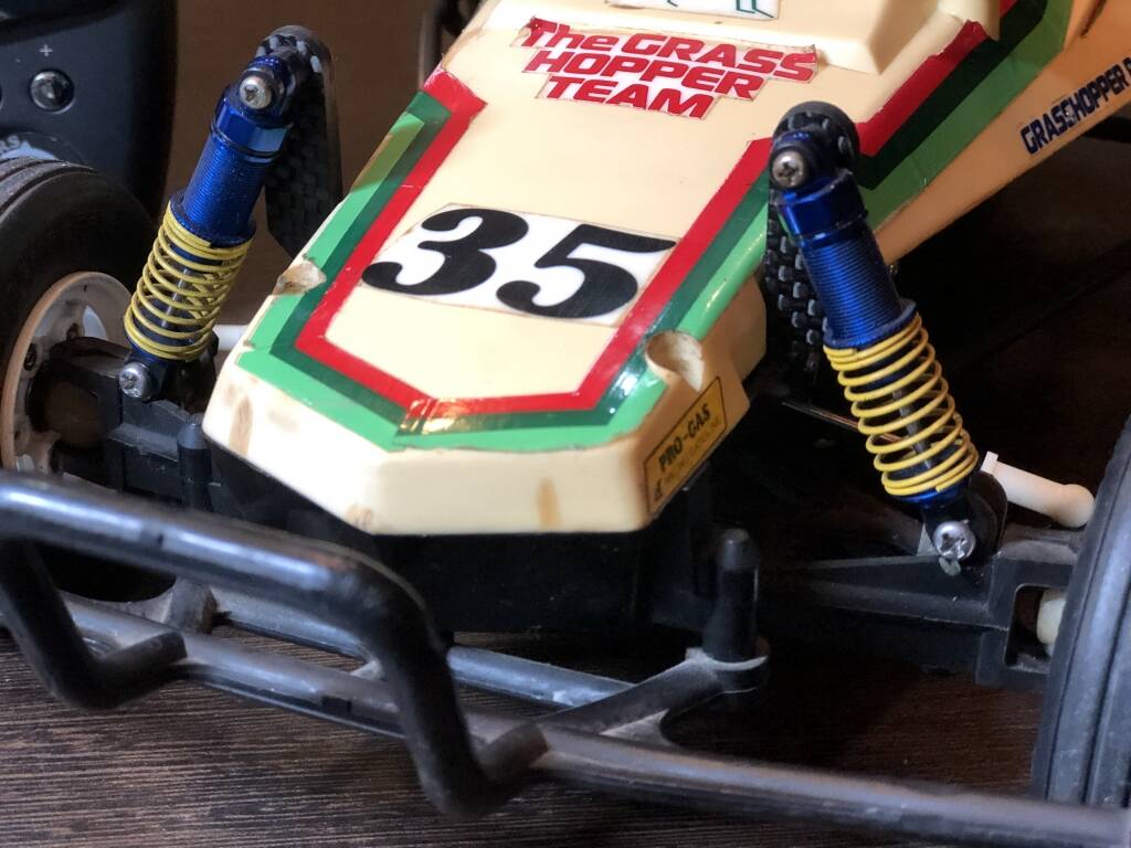

1984年的田宮蚱蜢,已塵封了35年,趁疫情期讓它ㄈ......
發表於 2021年6月9日 01:12 PM | 顯示全部樓層 |閱讀模式
C8691E3C-77E2-457D-AC38-23F1034570E9.jpeg 21AFC990-C3C1-4D35-95B2-379F60B49FE1.jpeg DCDE8446-F99C-417A-98FE-1DEA83C469FE.jpeg 107784C0-E383-494A-8FF3-AB2756967DFF.jpeg 9399CA1D-D6A6-4311-A2E8-339D7696A172.jpeg F32E2F72-00D8-4FBD-AFD2-488F8846CFFD.jpeg 一直想要整理他,不願讓它成為靜態模型,新電變,新板控(本人因受金井佑一的影響,所以玩車一定要板控!目前只剩下車殼到底要不要噴漆,因爲都找不到原廠貼紙

Hi! 我也是用 Futaba T4GRS 板控,加 R304SB 接收,開 Telemetry 模式,裝高壓轉向伺服機,接收機直接接電車動力的 7.4V 鋰聚電池供電,不透過電變,接收機加插電容穩壓抑訊,可在板控螢幕直接觀察動力的鋰聚電壓,我自己用很久,沒遇過什麼失控問題,發射機裝原廠的專用 6.6V 鋰鐵電池 FT2F2100BV2,容量 2100 mAh,發射機可使用的時間很長,聽說坊間副廠的 2200 mAh 鋰鐵也很好用,可以一試。之前有在視頻看到京商金井祐一也同樣使用 T4GRS 板控,但後來又升級到一樣 Futaba 更高階的 7XC 板控,看來他也是 Futaba 板控一族,在改用 2.4G 之前,他也是用 Futaba 的長天線板控,綠色越野車車殼側面常貼有大大的 Futaba 廠標。賽場上使用板控的車手畢竟是少數,且多是選 Sanwa 的 Exzes 系列,造型看來相當美,至於 KO PROPO 的 ESPRIT 板控,廣坂正美在用的,就比較少見,造型中規中矩,想來也應是好控一支。想請問你:你的 T4GRS 有開 Telemetry 遠端回傳嗎?車子下地正常跑時,接收機電壓回傳正常嗎?會不會漏傳(電壓不跳動,不更新)或斷傳(沒有回傳)?我的 T4GRS 是二手日本水貨,一直有這個問題,起先以為是電變在旁干擾,但甚至用在油車上時,接收機吃 6.6V 鋰鐵,無降壓,也一樣有回傳不正常的問題。不知道是不是要改用有 DIVERSITY 的 R334SBS 接收機才能改善?T4GRS 另一個小問題是,印在上面的小字很容量被抹掉,請注意。
電壓回傳是有距離的!跟遙控的距離不一樣.接收不到電壓回傳(大約40公尺)但還可以遙控(大約100公尺)  詳情 回復 發表於 2021年7月6日 02:07 PM
