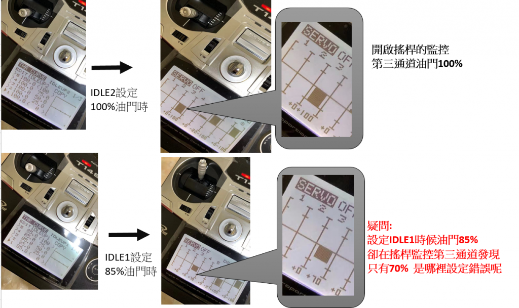

各位大大好
善於使用F牌 T14SG大大小弟有個疑問問題想請教
已經整理圖+文字說明
問題點  IDLE設定油門定速後  在搖桿監控介面看到的輸出值
不是自己設定的
如IDLE輸出油門85%卻在監控介面看到定速70% <<超疑惑!!
是哪裡設定有誤呢?感謝各位大大指教

你從Servo monitor看的行程量是-100到+100,所以100+70=170,170/2=85,這樣說你有了解嗎?

 樓主| 發表於 2021年4月17日 09:05 PM 來自手機 | 顯示全部樓層
賴仔 發表於 2021年4月17日 08:30 PM
你從Servo monitor看的行程量是-100到+100,所以100+70=170,170/2=85,這樣說你有了解嗎? ...
好像懂了!非常感謝大大的指教,我等等實際算一下
