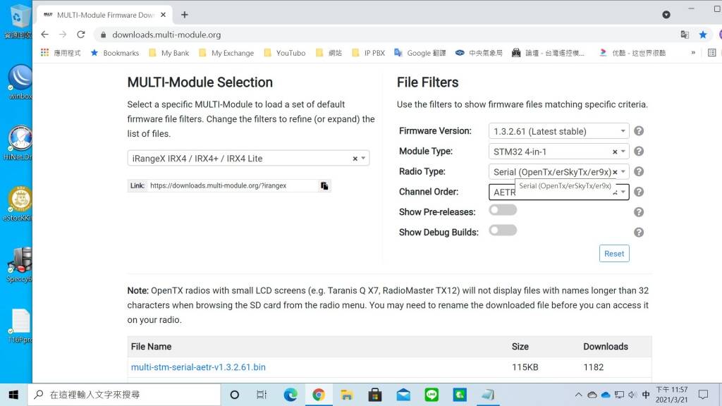

Bootloader 燒錄好後.再下載所需的模組燒錄檔 https://downloads.multi-module.org/
multi-stm-serial-aetr-v1.3.2.61.bin(範例不同通道名稱不會相同).
將下載回來的模組韌體更新檔存入遙控器SD卡內的 FIRMWARE 資料夾.
用遙控器進入FIRMWARE 資料夾做韌體更新.
