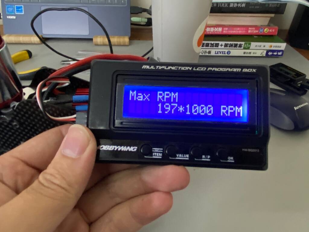

Qf Z15 1850KV馬達 12T搭配好盈60A V4 定速儲存模式(Z15 Z12 1950KV 1850KV ?)
個人紀錄用順便分享
時常在Q3 380跟X3L(都是380mm槳)互換測試調東調西
馬達規格:1850 KV 12槽8 極
推薦進角跟PMW:18進角跟 10khz PMW
Q3/X3主齒:131
馬達齒:12
齒比:10.9166
設定盒轉速:197*1000rpm
(個人儲存定速油門50%測試所得)
理論轉速:
100%油門=4511rpm
90%油門=4059rpm(試過直衝 當初還是用50A V3 恩...斷電 你知道的)
80%油門=3608rpm(3200RPM再上去不推薦,有超過機械負荷疑慮)
接下來依個人需要特定轉速來計算
71%油門=3202rpm(3D飛行推薦)
66.5%油門=3000rpm(柔3D)
58%油門=2616rpm(停懸航道推薦)
100%油門轉速公式:
設定盒上Max RPM/馬達級數一半/齒比
197*1000除(8除2)除(131除12)
=4511rpm
如需要3000rpm:
轉速除4511rpm即得油門%數
3000rpm除4511rpm
=0.665=66.5%
實際量測
3600rpm=80.5%油門
3200rpm=71%油門
理論油門100%
1850KV*22.2V/齒比
計算主旋最高轉為3762RPM
儀器測出來:4830RPM(估計有誤差)
好盈電變換算:4511rpm
有天蠍2520/亞拓460MX/QF Z15
這顆馬達算出來跟實際轉速有誤差略
懶得之後調機在那邊一直測
也方便給他人參考
