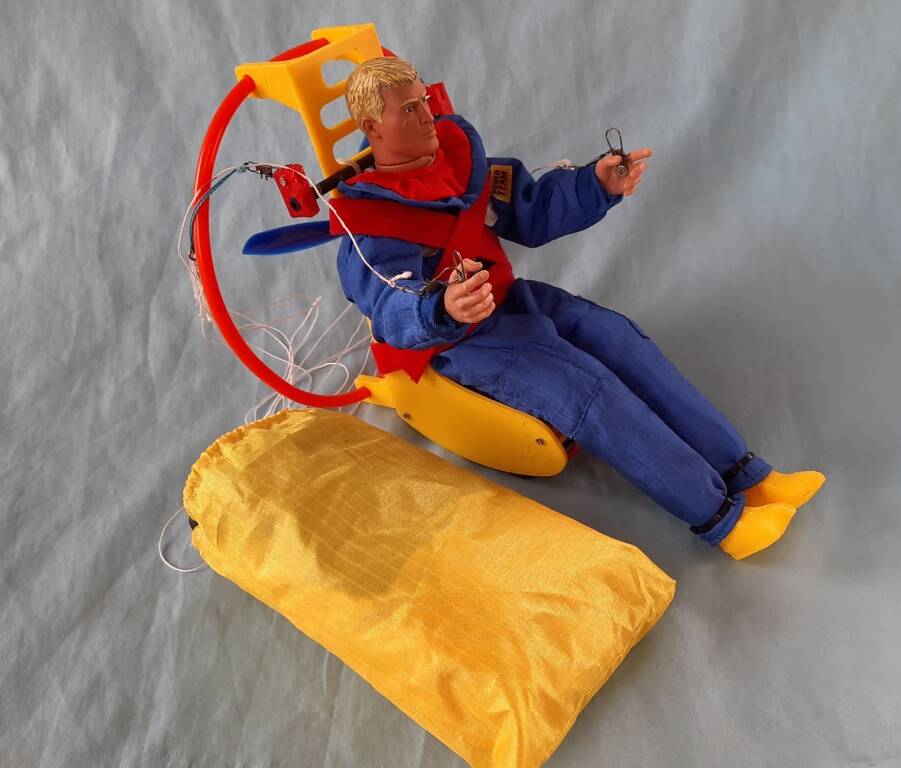

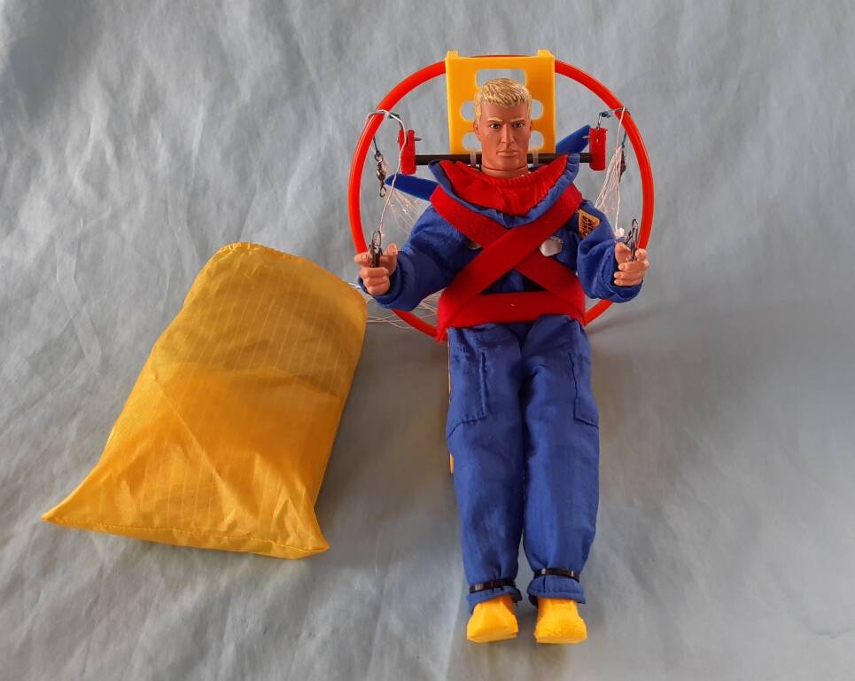

網路買的150cm飛行傘和傘車
這傘車實在生硬不討喜
動手打造自己喜歡的吧!
人偶我不會作 衣服我也不會作
人頭用印的不夠生動 還要上色費工
衣服要請人縫製也是費工又費時
最快的是找現成的修改
量一下機架尺吋 符合的是1/6兵人12吋身體
找到了價格不錯素體和衣服 衣服內部夠大
可以藏不少東西 素體主要是取頭部 手而已
單買反而比較貴

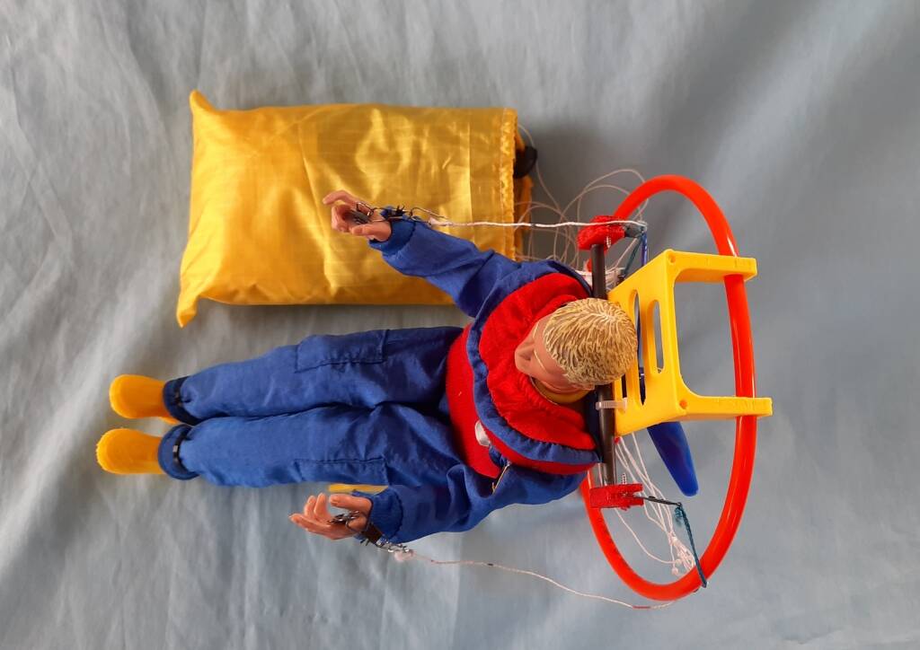

身體有了 傘車呢?

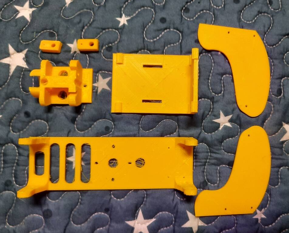

最快的就是3D列印了
開始畫吧~不要作的太複雜 要能在十分鐘組好才是
材料採用PETG及TPU軟性彈性材料
大幅降低摔機造成的損壞

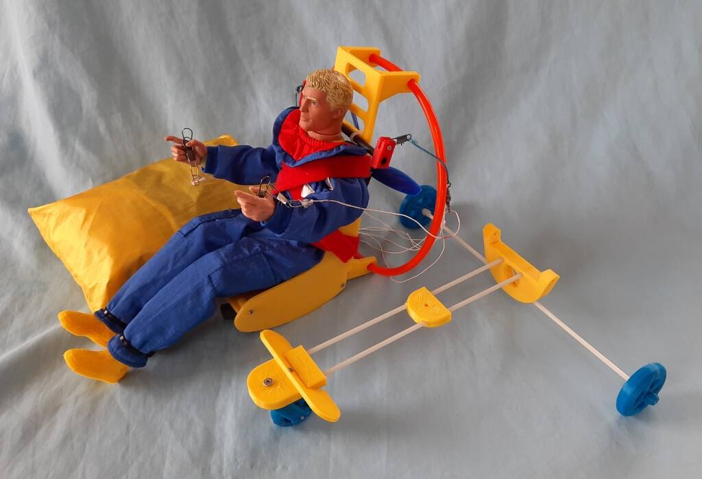

接下來組合了
組合完成
再加外掛起降輪組

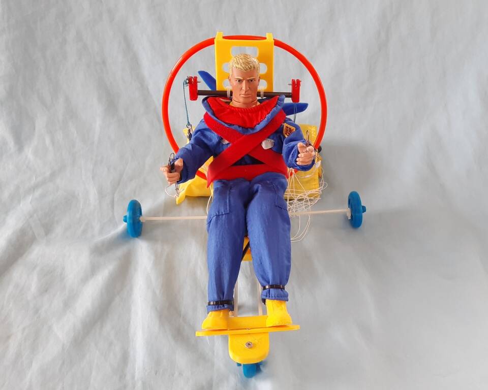

與原廠傘車之比較
大功告成
150CM傘包(傘頭)、傘車、人偶、所有電裝
全部加起來不到4張小朋友(傘頭佔6成多最貴) 有夠省。
~影片~

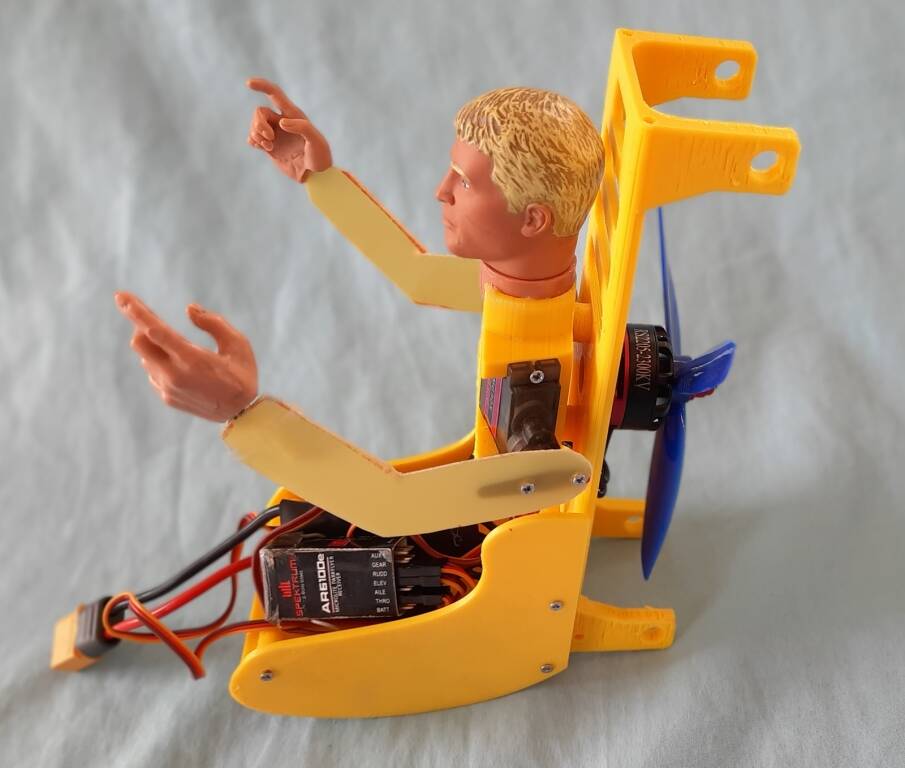

電裝:2205 2300KV無刷電機 30A電調 MG90s全金屬伺服器X2 鋰電池3S 860-1500mah
動作示範(轉向可以用副翼,個人習慣油門和轉向分開,所以用方向通道)

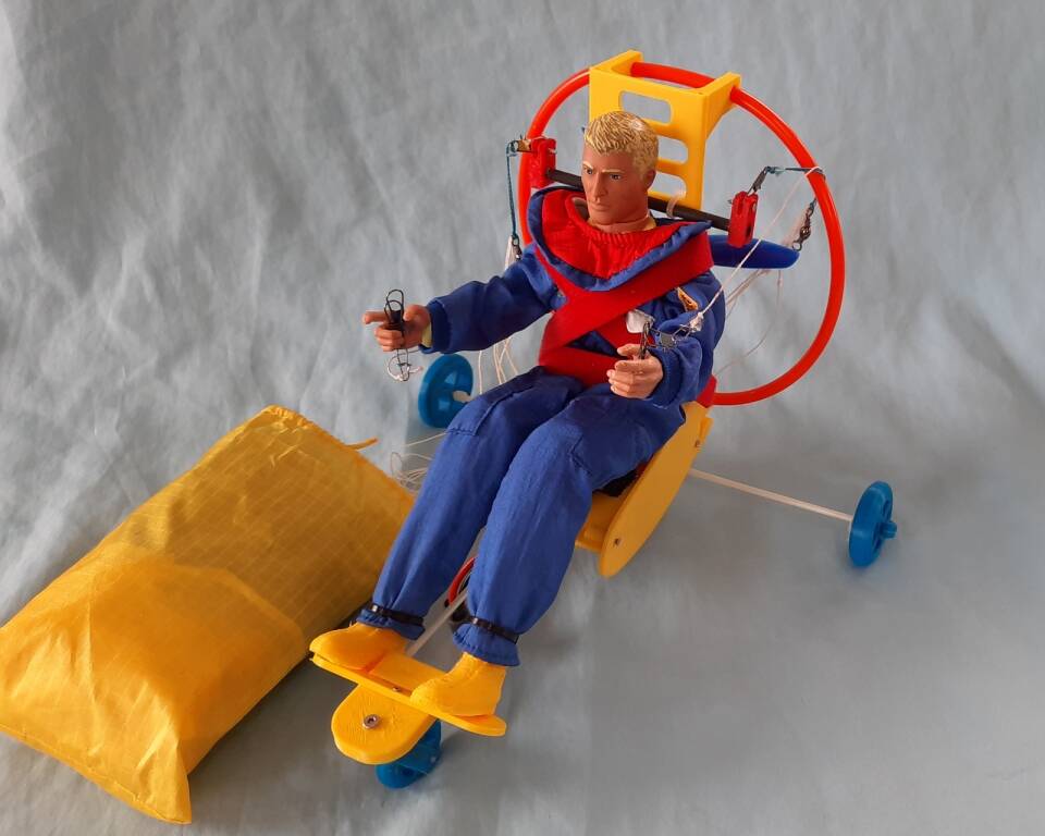

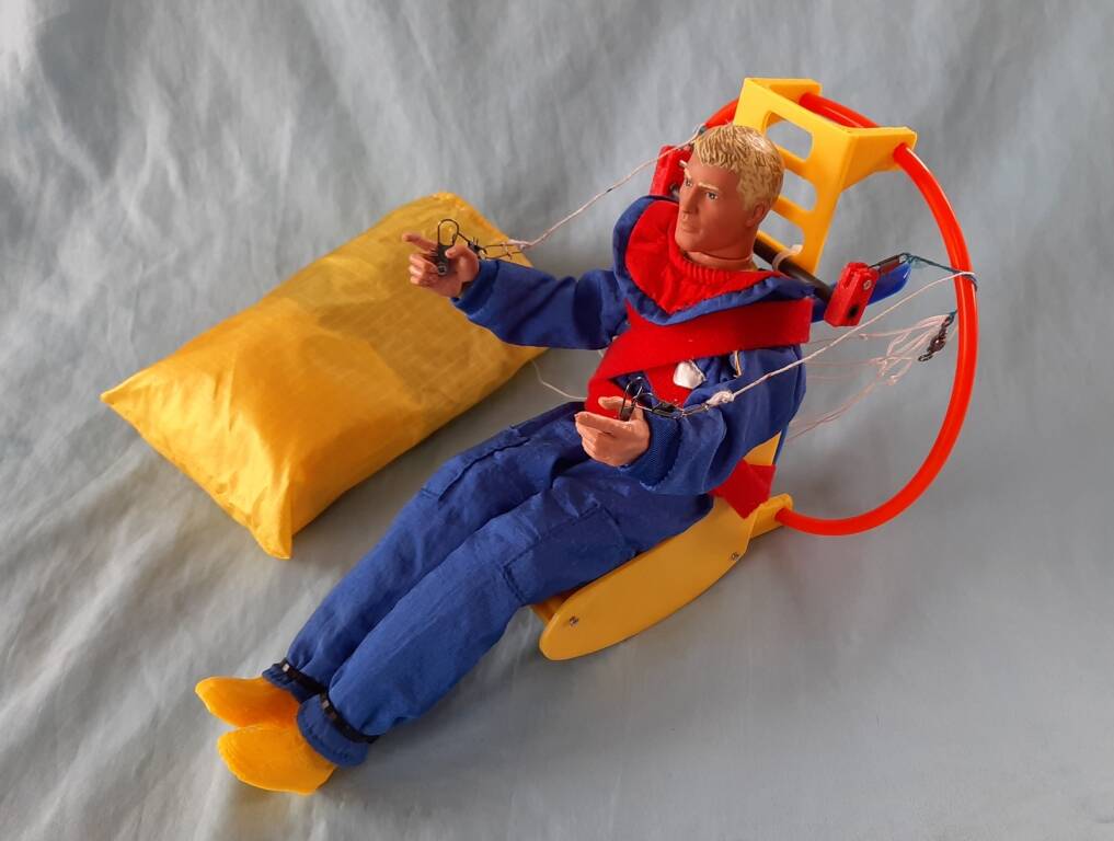

腳關節可彎曲 可作3種不同姿勢飛行
(一)有座椅的飛行 鋰電池1000mah
(二)有起降輪的飛行 鋰電池1300mah
(三)也可以拿掉座椅 腳伸直 可作立身飛行(電裝全部藏於身體內部,電池需用小的860-1000mah)

發表於 2020年10月13日 08:39 PM | 顯示全部樓層
請問鋰電池1000mah.可飛幾分鐘
再請教原場變電不是用40a嗎?若改30a可以飛更多還是更短時間呢?
我發射機都設定5分鐘 一以是平飛 沒有一直加油門拉高 回來充還有約3.9V 平飛約一半油門即可 關油門也可以完美滑翔和轉彎 2205 2300KV查一下表格 用5吋槳 全油門才14A 我現機在飛是只用20A 因人偶已增加約60克的重  詳情 回復 發表於 2020年10月14日 12:01 AM
 樓主| 發表於 2020年10月14日 12:01 AM | 顯示全部樓層
本帖最後由 lggdiy 於 2020年10月14日 12:03 AM 編輯
大草原 發表於 2020年10月13日 08:39 PM
請問鋰電池1000mah.可飛幾分鐘
我發射機都設定5分鐘 一般是平飛 沒有一直加油門拉高 回來充還有約3.9V
2205 2300KV查一下表格 用5吋槳 全油門最多也才14A 我現機在飛是只用20A
因人偶已增加約60克的重量 加上用立身飛行需要把電裝全部裝於身體內部
電調用太大不好塞 而且實際也用不了那麼大的電流值 跟飛的時間沒差
馬達吃的電流值和消秏的功率是一樣的 只是電調大的比較不會發熱而已
