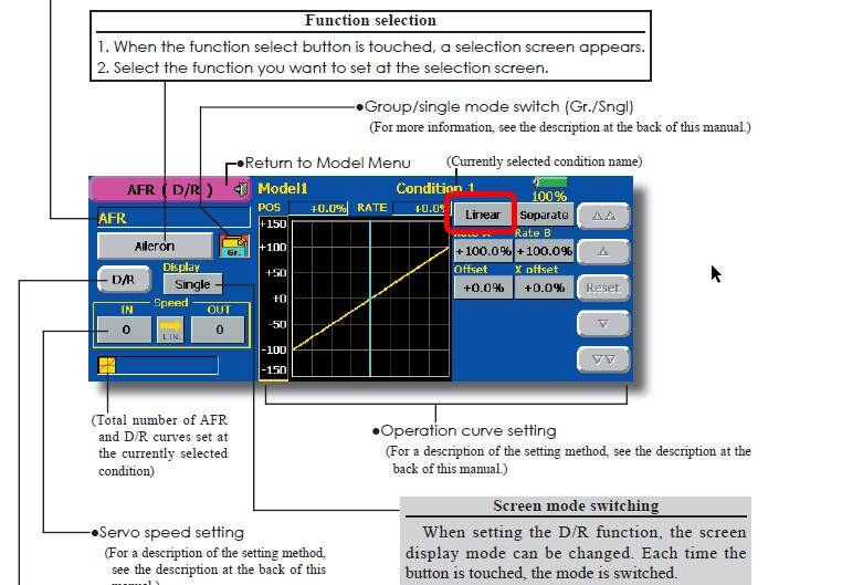

請問要從那調整EXP值
D/R、AFR0中均找不到可調EXP的選項
謝謝 !

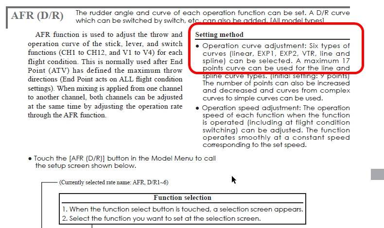

謝謝回覆,進去有多個預設曲線圖,我選VTR感覺還是太頓,因為飛片身機個人習慣靈敏,它不像大九可直接在AFR中直接設定EXP值。  詳情 回復 發表於 2020年9月4日 03:28 PM

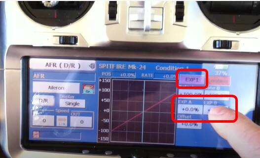

發表於 2020年9月4日 04:21 PM | 顯示全部樓層
把linear,點選為exp1
然後,下方就有exp值可以設定…
印象中,若要靈敏一點,futaba的習慣是調為正值,正值愈多則愈靈敏…但還是以曲線圖為準 !!
謝謝回覆,我試試看。  詳情 回復 發表於 2020年9月4日 04:31 PM
