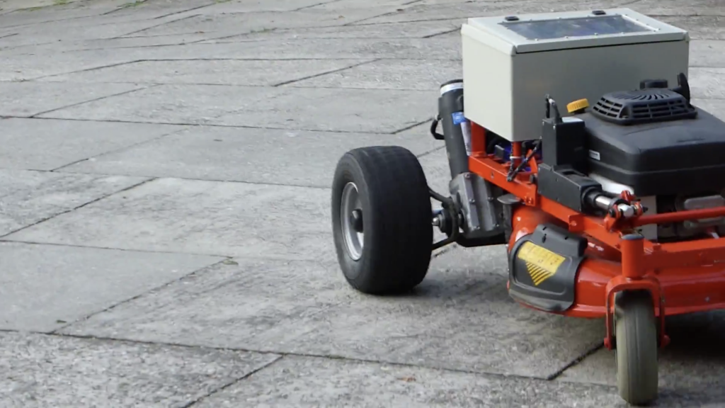

請問各位前輩,我目前想自己做一台遙控割草機,向照片中哪樣的,手邊的東西有退役的割草機、電焊機、切台、4輪代步車的馬達,焊接和拼裝沒什麼問題,就是電裝不會配,給4輪代步車的馬達供電是12v的汽車電瓶,目前我的想法是用槍控3動的控制前後左右,但是接收和電變我不知道要如何配,還有轉向的伺服器該用幾公斤的,可以請知道的前輩教一下嗎?謝謝 6E959586-69B4-4B10-877D-AE83EA8A529F.png
像圖片上這種的,圖是youtube 上抓的

發表於 2020年8月2日 05:50 PM | 顯示全部樓層
建議使用1/5汽油車,加長車身放割草機購。
1/5車長寬都不夠,而且割草機引擎和刀座3、40公斤怕承受不了,謝謝您  詳情 回復 發表於 2020年8月2日 07:54 PM

發表於 2020年8月4日 07:54 AM | 顯示全部樓層
全程用遙控不用人推
發表於 2020年8月4日 07:13 PM | 顯示全部樓層
首先4輪代步車的傳動機構全部移植,油門就用一個6公斤的伺服器控制,
至於轉向則需要一個很大很大的伺服器來牽引可以上米國ebay比較容易買
請問伺服器大概要幾kg的,謝謝  詳情 回復 發表於 2020年8月7日 10:33 AM
 樓主| 發表於 2020年8月7日 10:33 AM 來自手機 | 顯示全部樓層
andy1414 發表於 2020年8月4日 07:13 PM
至於轉向則需要一個很大很大的伺服器 ...
請問伺服器大概要幾kg的,謝謝
https://item.www.rctw.net/item.htm?spm=a230r.1.14.37.20532db1UQykdC&id=566391004488&ns=1&abbucket=4#detail  詳情 回復 發表於 2020年8月12日 09:08 PM
可以用攀岩車25Kg 等級, 3顆同時拉  詳情 回復 發表於 2020年8月7日 01:14 PM
