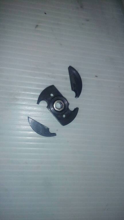

43937.jpg 新,舊皆可,請報價,謝謝。

斷成這樣
應該是離合器與來令片的間隙過大....
換裝離合器之前 先調整一下間隙
不然又會斷裂 或外開
大大說的沒錯,來令片ㄧ定要換,不然幾趟後ㄧ定再斷  詳情 回復 發表於 2020年5月18日 06:29 PM
