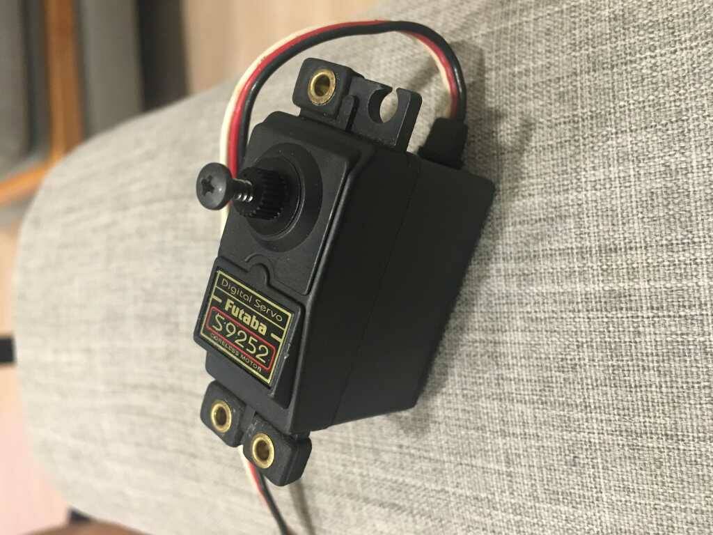

S9252是數位servo沒錯,把它放在油門還是掛了,我2台都是獨獨油門servo會掛掉,其它servo都沒問題!現在確定不是滲油的問題,因為拆下來都很乾淨!  詳情 回復 發表於 2020年5月22日 08:27 PM
