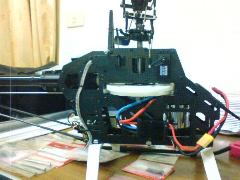

這台550E 看旋翼頭組好像是比較新版的. 小弟我是反過來. 把舊版的600E裝上550E的尾管.尾傳動軸.550mm大槳. 當成550來飛. 感覺上 齒比性.動力性.穩定性.手感...還不錯. 而且 炸機的維修費比較便宜.  詳情 回復 發表於 2020年4月17日 03:09 PM

我是因為600ESP炸機,機身裂了,當時買不到機身才改成550機身.但是重心太偏後.現在很想把配備移植到600PRO.馬達跟電池尺寸不知可不可行.  詳情 回復 發表於 2020年4月17日 03:32 PM
600PRO是12S的動力和齒比 所以馬達.電變都得換成12S 電池也要兩顆6S 3300mAh~4000mAh來串聯 之前550E或600E的 6S 5200mAh電池 應該塞不進去....  詳情 回復 發表於 2020年4月17日 03:51 PM

600PRO是12S的動力和齒比
所以馬達.電變都得換成12S
