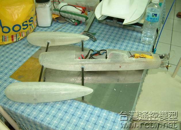

整隻船含開模具2000有找
船具五金除了舵買現成的之外
其他都自己搞
本來想裝飛高540L
參考國外船身大小約60公分
天馬行空的想出外型
就開工了
搞好後發現可以裝到540XL+18cell鎳氫
這下子搞太大了
外觀尺寸約65X40公分
只好先裝540L(4000kv)
鋰聚金剛3S2P
槳X435
下水目測大約70km
感覺馬達轉速不夠ㄍ一
大概電池放電能力不足
航姿除了起步有些舉腳外
沒什麼癖性
本來想換V935下去
但電池很燙作罷
計劃下一步想裝540XL+6cell鋰聚

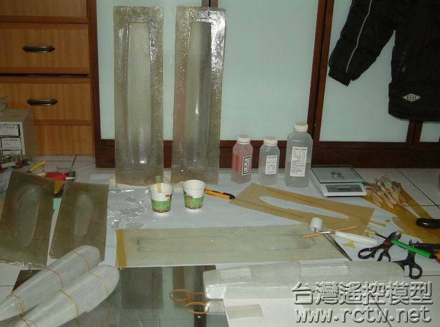

買不起只好自己做
買不起只好自己做
好臭的保麗膠 差點被老婆罵死
好臭的保麗膠 差點被老婆罵死
模具
模具
合模中
合模中
成品比例
成品比例

 樓主| 發表於 2007年4月22日 10:44 PM | 顯示全部樓層
這顆已經是540L最高轉速
無奈船身搞太大
只好用鋰聚偷輕
放電能力又不足
下水跑大約300公尺(溫度已高達60度C )
如果可以解決放電能力
就可以帶V935
相信極速還可以往上推
但幅度不大
因為船身應該540XL比較合適

沒噴漆看不太出來
沒噴漆看不太出來
