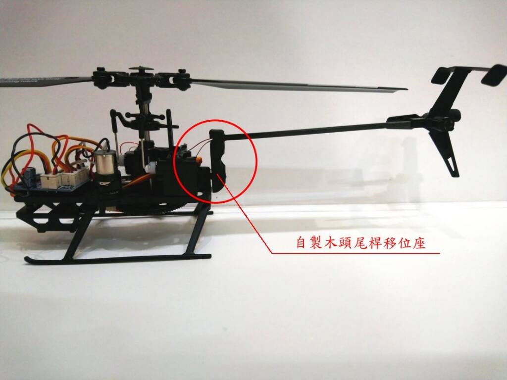

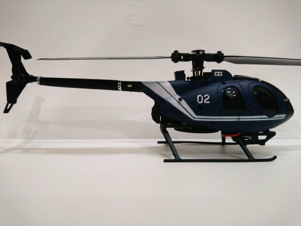

C119像真殼改裝分享....第二彈...........
這次第二架C119像真殼改裝.重點是尾桿要往上移位貼近原機殼像真度.也為了保留像真殼的尾槳長度將主旋翼槳切除約0.5公分才不至於打到尾槳.花了約3小時完成.動作比原來靈活.槳的聲音變大聲了.不過.還是很好飛....不影響飛行......
.......分享照片...............

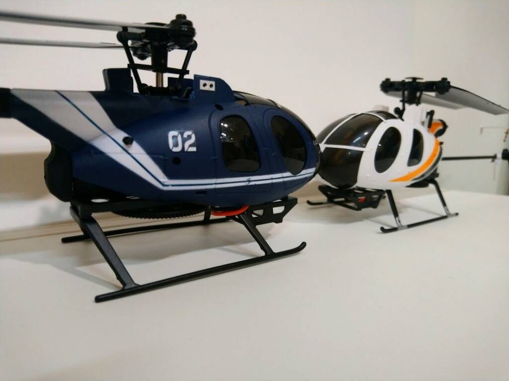

 樓主| 發表於 2020年3月9日 08:51 AM | 顯示全部樓層
本帖最後由 小白猴 於 2020年3月9日 08:52 AM 編輯
兄弟相見歡......................

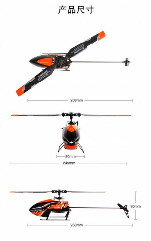

請問c119跟k110的尺寸差多少?是否可以用k110來改?
你好...小弟還沒玩到六動機K110.所以不知道尺寸.不過....下面C119尺寸可供你參考.....謝謝...  詳情 回復 發表於 2020年3月9日 02:23 PM

 樓主| 發表於 2020年3月9日 02:23 PM | 顯示全部樓層
ryan_6108 發表於 2020年3月9日 01:55 PM

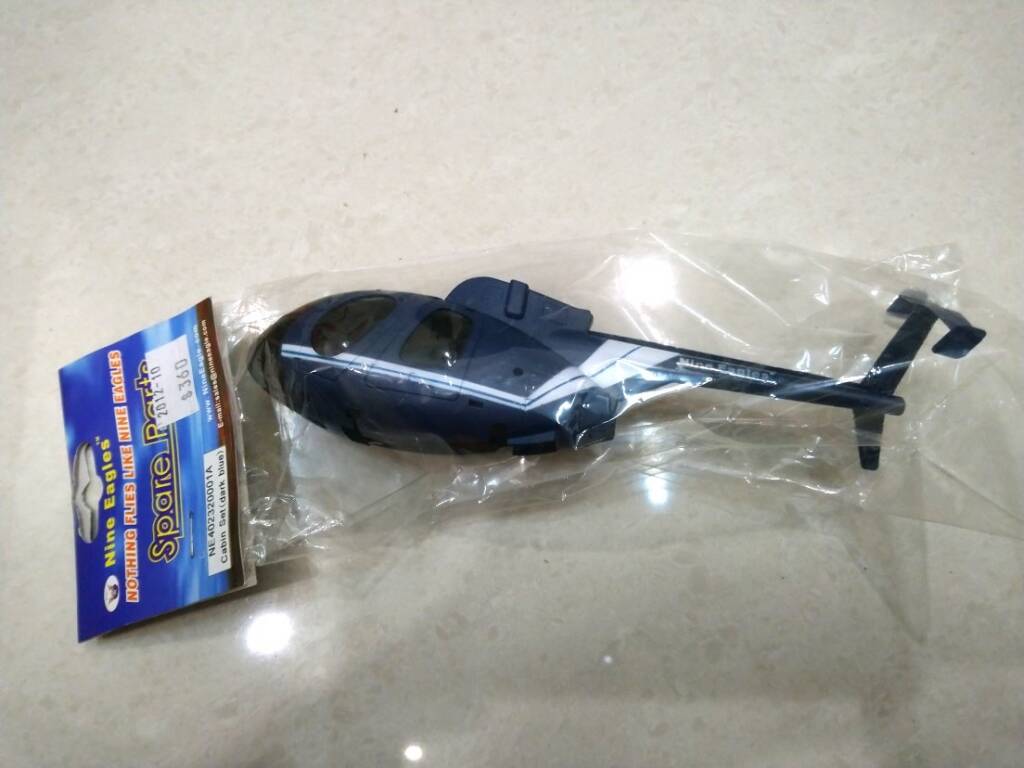

發表於 2020年3月10日 09:25 AM 來自手機 | 顯示全部樓層
請問機殼何處購得?
你好...是在露拍的**RC福利社**買的.因為小弟住高雄所以就直接過去買了好幾個....但是...老闆說都是之前的產品了.有許多機殼在倉庫內也懶得翻箱倒櫃找...他說有時間再找找看.....  詳情 回復 發表於 2020年3月10日 10:08 AM
 樓主| 發表於 2020年3月10日 10:08 AM | 顯示全部樓層
sjl 發表於 2020年3月10日 09:25 AM
請問機殼何處購得?
