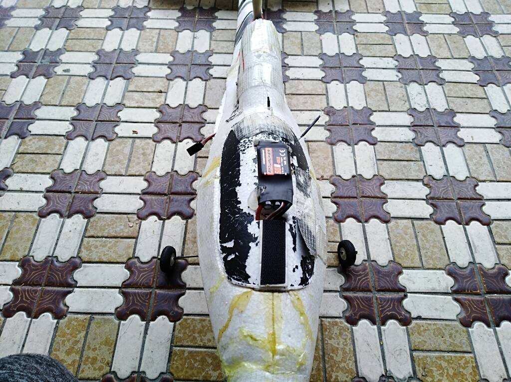

小弟剛入RC飛機最近購入一台2手的衝浪者 他的電變放在駕駛艙的內部 還有接收機 跟電池
最近感覺電變如果再飛行中會變熱散熱不易  如果把電變改在駕駛艙外後面對散熱會不會
比較好 各位大大有改裝後的圖片嗎 還是有參考的方式可以提供 感謝各位

把電變改在駕駛艙外後面對散熱絕對效果會好很多!不管是衝浪者x8或x9二代電變改在外面,一趟飛下來去摸都沒有溫度.就是讚啦!
