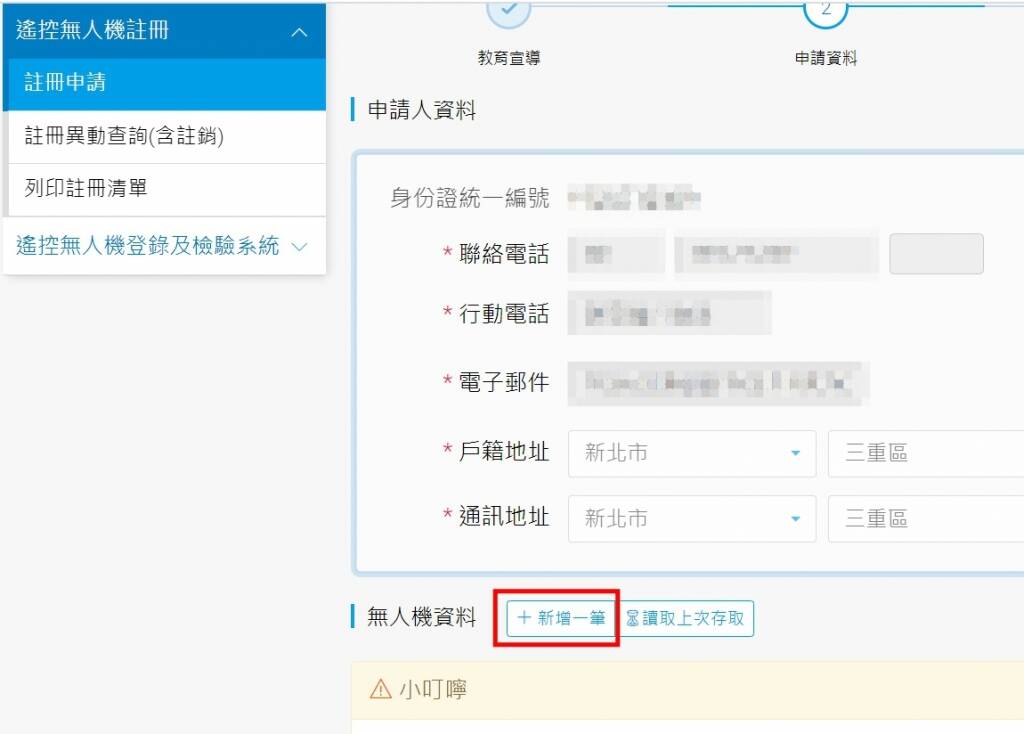

登入就會到此畫面
先填好基本資料
設定E-Mail與密碼
註冊完會發一個email認證email認證後
則可以直接用E-Mail帳戶登入(不須再用讀卡機)
下面可以新增你的無人機
如果在廠牌與型號找不到機子的型號
(此區為廠商預登入的機種)
就要另外"登錄"自己的機型
在"登錄及檢驗細統"下的"登錄"這裡詳實填上你的機子規格
輸入型號構造 長/寬/高/重量/旋翼半徑 等資訊
遙控方式/頻率  可以選WIFI 後面可以選2.4G
"登錄"後回到上面第二張照片  註冊的地方新增
至時候選擇"自製無人機(含航空模型機)
就會出現你剛剛登錄的機種
序號自己填寫不可以重複(自己定義即可)
不管新增幾筆最後記得向下滑按下一步
還沒結束喔
在註冊異動查詢
可以查到剛剛登入的機子
這時右邊會出現繳費按鈕
(我的畫面已按過所以沒顯示)
如果費用為零的也是要按進去結帳一下
這時候到註冊清單
就會出現註冊號碼
重點是右邊狀況為有效
你就可以將註冊號碼依規定
標記在機子上了
