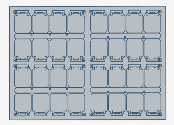

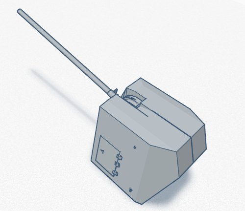

各位前輩大家好~在下正在籌劃海軍新一代主戰艦的RC模型製作。本人對海軍很有興趣,也有在研究。剛好學校未來有專題研究(提早準備),結合上有興趣的3D列印,爸媽也願意支持,故有了這次的計畫。(藍色字體代表有問題或不清楚的地方)
以下是目前構想中的藍圖
名稱:新一代主戰艦RC模型
長/寬/高:約160CM/22CM/27CM
比例:約1/100
武裝:艦首MK45MOD 4 一座、MK41 64單元(前32、後32)、反艦飛彈(雄二8枚、雄三8枚)共計16枚、海劍羚近迫防禦系統(前、後各1)
註1:MK41 後方32單元,視艦體長度保留或取消
註2:MK45、海劍羚希望可控制其旋轉約180度,艦用雷達(一個)希望能夠在啟動電源時就旋轉。
以下為本人有問題的地方
動力系統:電動馬達兩具、舵兩具。
電力系統、系統整合、水密:請教各位先進。
製作流程
1.先行進行3D設計,上層結構、武裝等等(基本上完成)。
2.製作船殼: 先使用3D列印機,列印出一層薄船殼,再使用玻璃纖維加厚並預留孔位。
3.放上電機:固定馬達、用電池配重等等。
4.進行海試
問題總結:
1.請問如何在入水時確保船軸孔不會進水?
2.各位先進在看完在下的計畫後,會建議使用什麼樣的伺服器 馬達 船軸 阵葉 控制器等?(廠牌型號等等)或是各位先前有製作大小相進的船,有留下資料,歡迎分享,小弟將不勝感激。
3.使用3D列印船殼在加上玻璃纖維加厚是可行的嗎?
4.如問題3可行的話玻璃纖維要如何使用呢?P.S在下家住陽明公園附近 ,希望完成可以與同好們到公園切磋。
設計草圖
設計草圖

MK45 4
MK45 4
MK45 3
MK45 3
MK45 2
MK45 2
MK45 1
MK45 1

再麻煩各位先進解答了~~~
