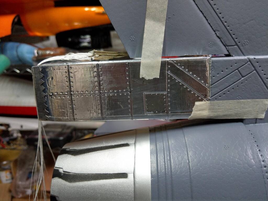

想幫1/6 F16裝阻力傘 , 看能不能減少降落時煞車的壓力. 掏寶,露天都只有降落傘.國外套件又超貴, 一直下不了手.  無意中看到國外有人將Freewing 90mm F4  加裝阻力傘 , 就想試著自已搞個阻力傘. 拿Freewing 90mm F-16 來試
1. 改傘艙
  Freewing 90mm F-16是沒有阻力傘艙的, 後面裁掉一些應該差不多

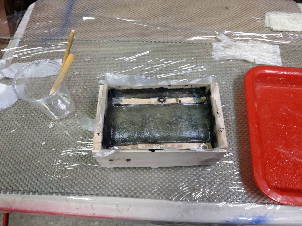

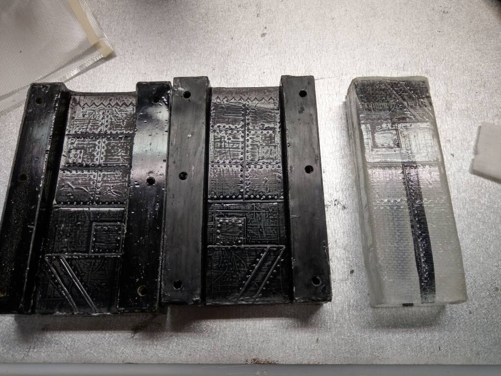

就可以有第一個傘艙成品

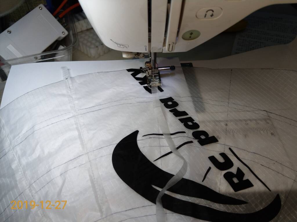

2. 阻力傘本體
用5葉傘+ 20個拉點. 像照片上的真機, 像真度就高了, 找了飛行傘的傘布試試

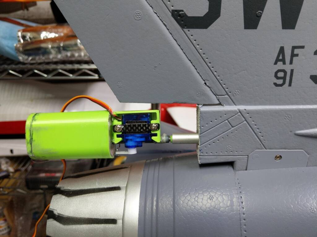

3, 彈傘機構 利用彈簧將傘彈出

試驗後, 煞車效果很好, 開傘同時前輪還可以控制方向
