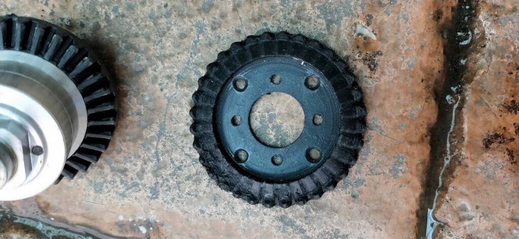

只要是跟「絕版」兩個字扯上關係,難免都會有料件取得的問題,3D列印在某種程度上可以解決這個問題,例如本例當中的28T減速齒。

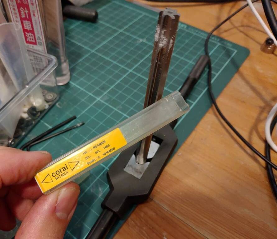

列印材料是尼龍,0.3mm層厚,列印完後以鉸刀鉸軸承孔,大約半個小時可以做完一件。
試組及簡易測試,目前為止算是良好
8.0mm鉸刀

這個  詳情 回復 發表於 2020年1月28日 09:50 PM
哪一顆齒輪??  發表於 2020年1月28日 09:07 PM
發表於 2020年1月28日 09:50 PM | 顯示全部樓層
勇仔 發表於 2020年1月28日 05:31 PM
京商 千里馬請問一下可否代印 別的齒輪
這個
抱歉,傘齒比較複雜比較難,建議還是買原廠料件  發表於 2020年1月28日 10:04 PM

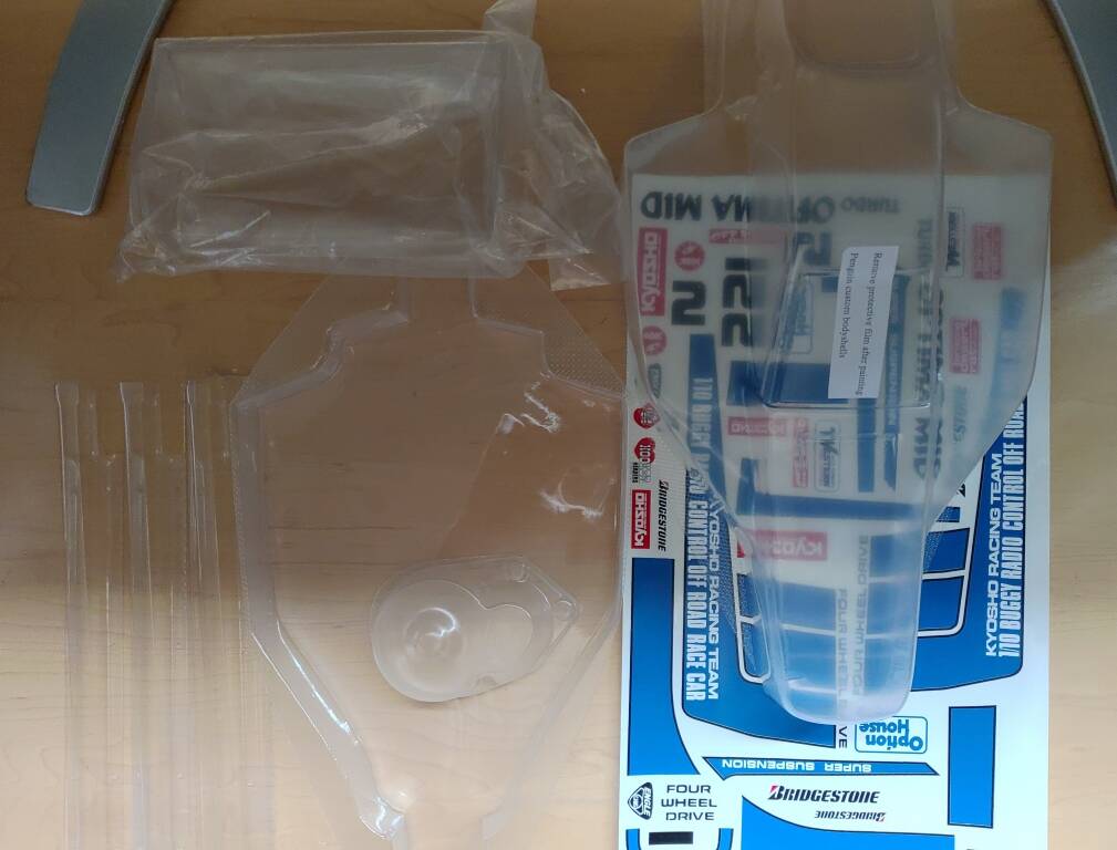

雖然還缺一些零件,但已經有了9成以上所需的零件也沒有不組起來的道理,只好想辦法補齊吧…。
各式零件
車殼、尾翼…等。

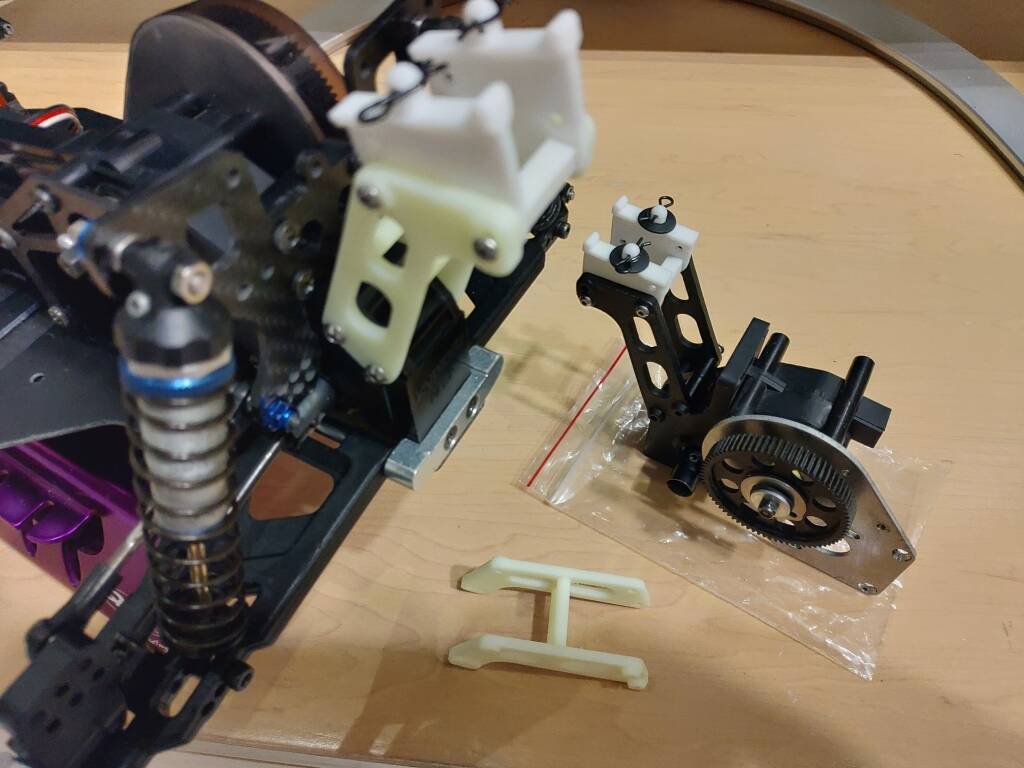

列印尾翼架,米白色的用雷射,白色是的則是一般的PLA。
