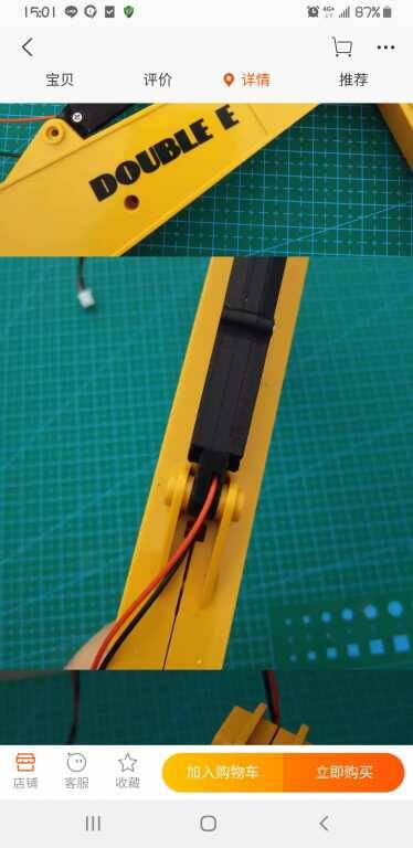

想請問一下像這種兩條線的馬達有沒有辦法不接電變接上接收器呢?
目前只想實現正反轉 不用控制轉速

發表於 2020年1月3日 08:26 AM | 顯示全部樓層
不懂樓主的意思, 你是說不要遙控, 改成手動正反轉?
還是依舊要遙控, 要正反轉, 但不用調速?
對 要遙控 要正反轉 不用調速 只需要讓他有伸縮的功能就好 這樣要怎麼接在接收上  詳情 回復 發表於 2020年1月3日 10:46 AM
 樓主| 發表於 2020年1月3日 10:46 AM 來自手機 | 顯示全部樓層
banana_skin1 發表於 2020年1月3日 08:26 AM
這樣要怎麼接在接收上
那機構上面應該也是有轉動的馬達, 你可以考慮用伺服機來轉動, 遙控器方面, 可以考慮用撥桿來控制正反轉, 也就是用撥桿來控制伺服機 如果你想用搖頭開關來控制的話, 就要在遙控器的接線上動點手腳  詳情 回復 發表於 2020年1月3日 10:40 PM
發表於 2020年1月3日 10:40 PM | 顯示全部樓層
id633221 發表於 2020年1月3日 10:46 AM
這樣要怎麼接在接收上 ...
發表於 2020年1月4日 09:54 AM | 顯示全部樓層
兩條線的馬達是碳刷馬達 , 想要正反轉控制 , 無法直接接到接收機上來實現 , 你需要一個車用或船用的碳刷馬達電變  , 想自己搞得話你需要先用 MCU 或是 OPA 得知正轉或是反轉 , 再用電子開關去控制馬達
