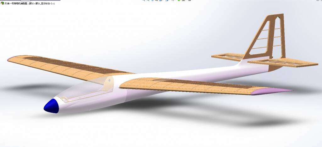

1.4米翼展,山坡,带动力滑翔机
2.jpg 效果图6.jpg 建模
吸塑座舱
3D打印机身,采用耐90度高温材料打印,夏天室外不用担心温度高变形问题
打印机身前段预埋层板骨架,增强打印件。使用2216动力 3S电池

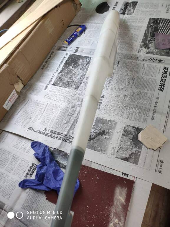

机身全打印后,粘合一起,进行打磨抛光,妮子填充凹坑等操作
假组装一起看下。目前重量700克
开始喷漆
先喷涂一遍黑色漆,然后再次打磨
喷上粉色少女系列
带上座舱盖
圆形机身,超流线。未完。等待机翼蒙皮
