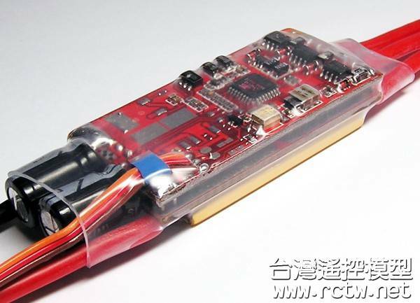

加菲大大..看過你改電變...不知你有沒有改安培資料......拿了一棵Mystery 80A 想改成150A .....最近也常跑電子公程部找教受借實驗室來改它.....給點意見讓我改比較快一點.......感謝感謝

改電變也沒什麼秘訣
我只是把TO-220封裝的fet取代SO-8而已
因為TO-220體積大耐電流高散熱快
自然電變就會比較耐用
只要搞清楚兩種fet腳位(多看看datasheet)
發揮巧思設計電路及冷卻即可
但要買到能取代原本的fet比較困難而已
購買時注意要求內阻低開關速度快
承受瓦特數大應該就能用了
你圖中的電變好像品質不錯
沒bec吧?支援幾cell?多少coco買的啊?
除非設定很暴力
80安培應該很夠用了
建議使用時注意水冷
只要控制部分不壞
用到fet燒壞再來改比較划算

 樓主| 發表於 2007年4月17日 11:02 PM | 顯示全部樓層
Size: 76.6mm x 28.3mm x 914mm
-Weight: 52g each
-Constant Current: 80A
-Max Current: 90A
-Input Volt: 6V - 20V
Sixteen cells Max (with BEC disabled)
-Low-Voltage Cutoff: Auto detect and set
無BEC
$1900
謝感資訊....
不是給小蝦的.....因為有人on sell...所以想買.....便宜馬..
