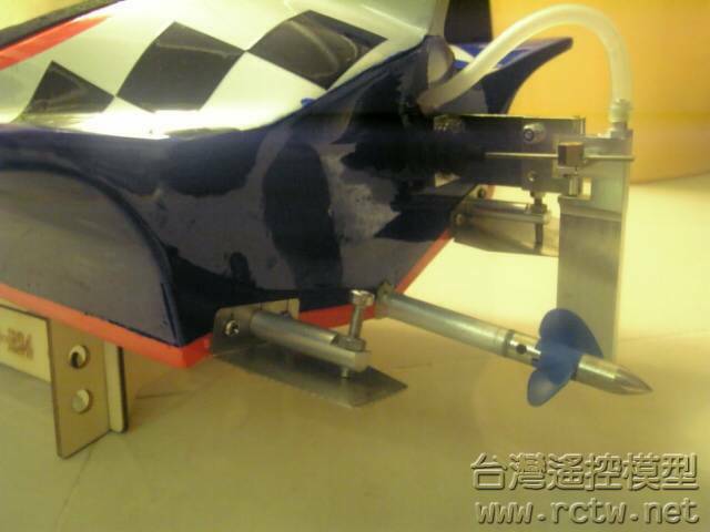

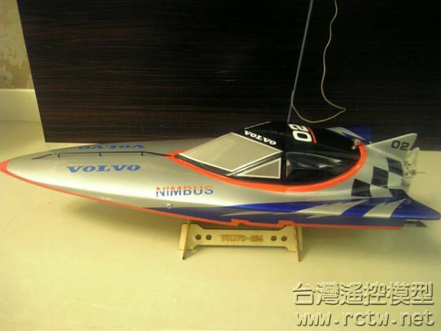

新購得的電動快艇,  採用較經濟的配備, 今天試跑速度還算不錯

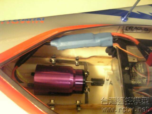

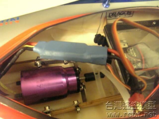

電變沒有加水冷, 跑起來有點擔心, 不過還是跑完兩組電池
目前還沒有克服反扭力問題, 油門只設定 80%, 待後續調整配重和壓水板角度
再跟大家分享
採用
1. 540L 2300KV, 水冷無刷馬達
2. 100A 雙向防水電變, 不加水冷
3. 11.1V/2000mah, 20C 兩顆併聯
4. D38 x P1.4

反扭力一定存在!  無法完美克服  看您右邊壓水板多降一些嚕!
另一個造成反扭也可能是動力過大或者槳太大!
建議下次新船在傳動軸在船尾開口的時候提高一些些約3mm
盡量將槳最後的位子在船底平行!
[ 本帖最後由 ffx80314 於 2007年4月16日 01:36 AM 編輯 ]

為了克服反扭力我把電池壓在左側, 右邊壓水板也調低, 跑起來還算穩定
可能是壓水板調太多了, 跑起來有點左傾, 我再把電池位置移一下應該油門
可以加到 100%
採用的裝備都是比較平價的, 不是國外進口高單價的產品,
目前跑起來還算不錯, 後續調整好應該速度還能提升
全速幾瓦倒不清楚, 不過感覺這顆馬達的力量還不錯
