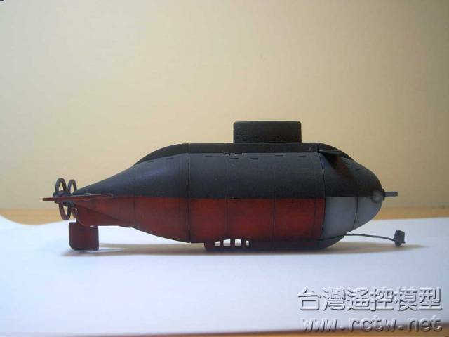

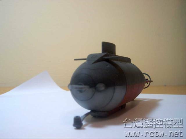

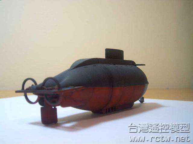

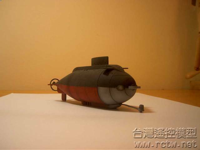

言歸正傳  先將那兩顆 燈泡遮蓋起來 黑色打底
下船體用仙盈紅色  不完全修噴
用吹風機給他強制吹乾 再來下船體遮蓋
上船體用自調深灰色修噴
等油漆乾透後上船體遮蓋
將艦首下方的遮蓋撕下來 噴仙盈淺灰色
一樣素不完全修噴這樣主色就完成鳥
撕下所有的遮蓋 針對艦體的凹線條 入墨線
用田宮法郎消光黑加仙盈舊化擦拭濟稀釋點入凹線
等法郎漆乾鳥以後 棉花棒沾仙盈舊化擦拭濟
針對溢出來的法郎漆 給他擦掉
最後噴上仙盈消光漆
就大功告成鳥!!
全部的上色過程一個小時就搞定鳥
船體粉小所以 全程使用0.2噴筆來噴噴
拍鳥幾張照片跟大家分享!!

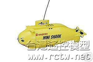

是是鬼斧神工.......... 大變身...
但是外型跟Graupner 的 Mini Shark很像似......
 樓主| 發表於 2007年4月15日 09:52 PM | 顯示全部樓層
原帖由 城市獵人 於 2007年4月15日 09:47 PM 發表
46118
呵呵!他們本來就素一樣的東西都素中國代工的
Graupner主素代理偶以 算素幫他行銷
掛個Graupner的品牌身價就大漲個兩三倍鳥
