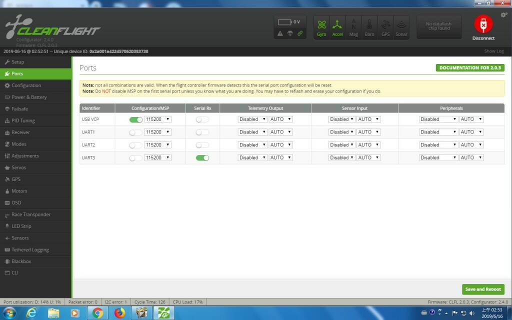

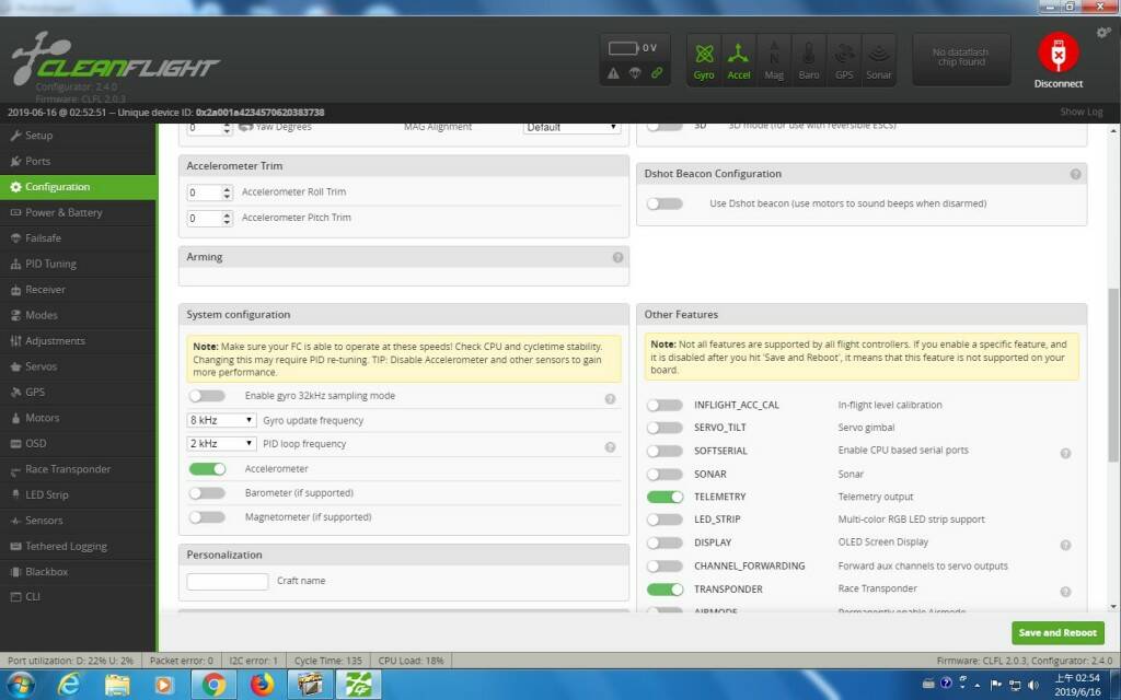

四軸使用 USB 和電腦連線成功進入設定頁面,先按一下校正加速度計!接下來 Prot 選項設定完成照片!
configurator 設定完成照片!

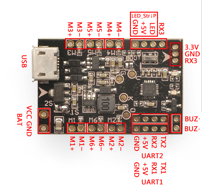

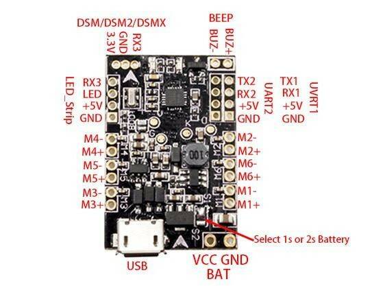

飛控板接線圖!
