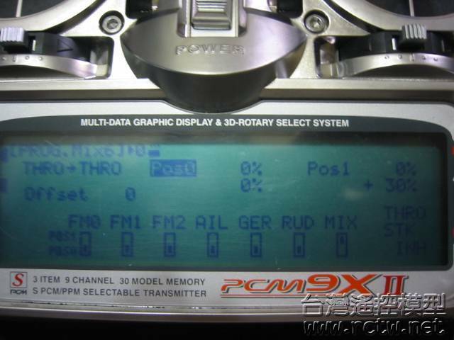

我的方式您參考看看.我是在PROG.MIX6裡去設定的.進去後一樣將INH打開.然後調整POS1下面那個的百分比.我一開始是設定+30%左右.至於是要多少百分比.反正只要能熄火就好.然後再到底下的MIX設定在POS1.這樣熄火開關就是左上角那顆.給您參考看看囉!!
[ 本帖最後由 w54101 於 2007年4月16日 04:10 AM 編輯 ]
